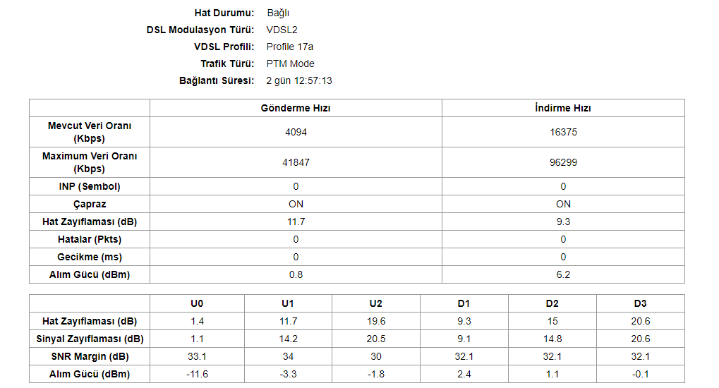

Bende kullanabilir miyim? VDSL2 modemim var 16Mbps paketinde hızlarım:
Modem arayüzündeki veriler lazım. Özellikle SNR değeri bu konuda ipucu veriyor. Sinyal-gürültü oranı, noise margin vs. olarak da adlandırılır. Bu değer 7-8 dB altına inmediği sürece hız artışı yapılabilir. Bu sınır zorlanırsa kopma olur.

Hocam şöyle paylaşsam ne diyebiliriz;
Eki Görüntüle 1012396
Sizin hattınız da çok daha fazlasına müsait. Hatta modem hattan 96 Mbps civarı indirme alınabileceğini söylüyor. SNR değeri diğer üyeyle hemen hemen aynı. Ancak hat zayıflaması yüzünden az biraz kayıplı gelir. Sizin konumunuz konuyu açan üyeye göre daha uzak düşüyor. 75 Mbps rahat kullanılır. Türknet vb. şirkete geçerseniz 75-100 Mbps aralığındaki olabilecek en iyi değere sabitleyebilirler. Türk T*lekom kısar biraz.
