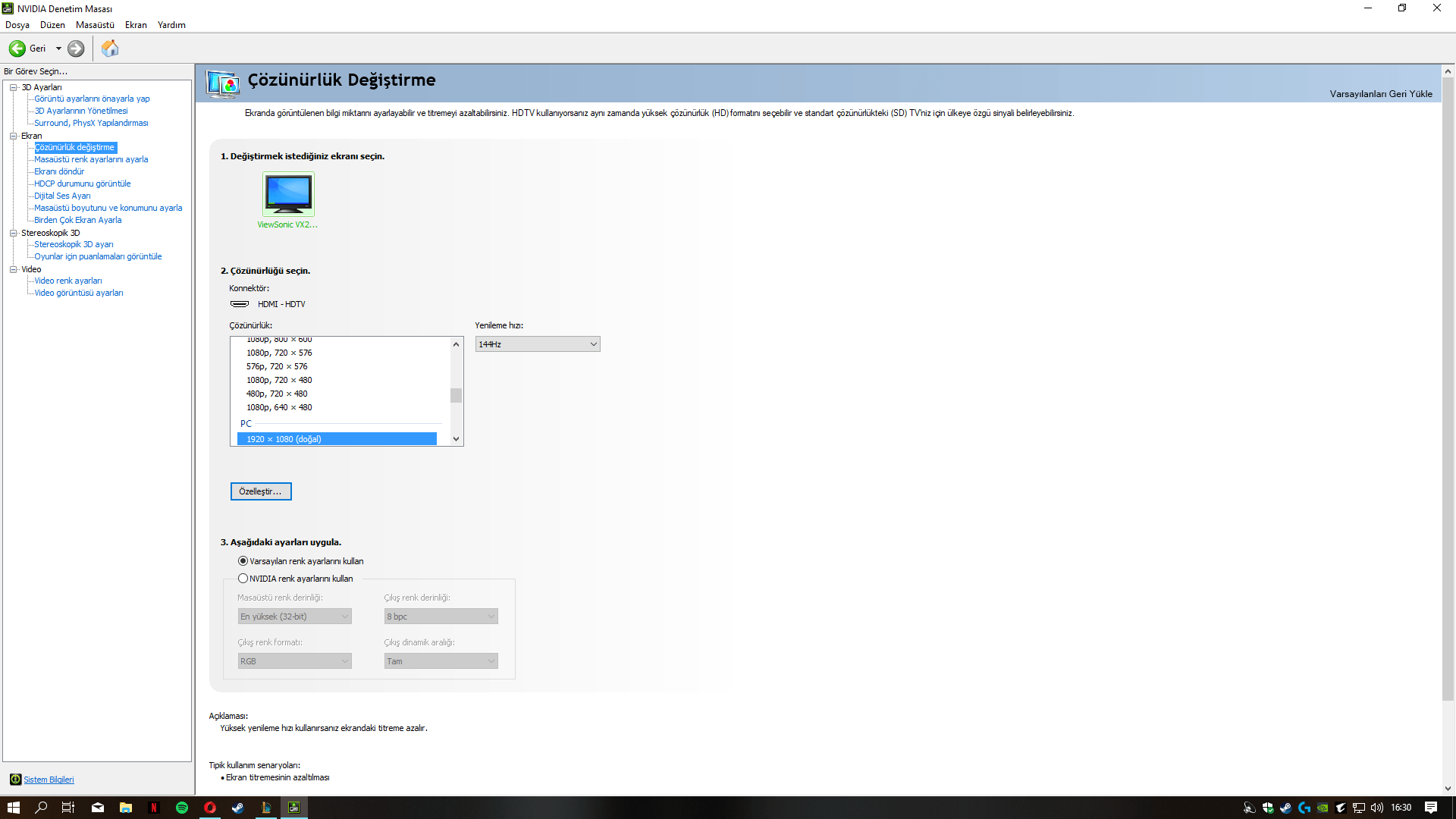

E bana 1 tane kablo geldi ve ayarlardan baktığımda sadece 120 Hz var. Özel bir ayar mı lazım? Bir de görüntü kalitesinden memnun musunuz ?
    23,6 KB · Görüntüleme: 532
Memnunum, VA panel sonuçta bir IPS panelin renk kalitesini bekleyemeyiz lakin fiyatına göre iyi bir ürün olduğunu düşünüyorum. Zaten yanında gelen tek kablo 2.0 HDMI kablosu. O da 144hz destekliyor, sizde nasıl 120hz onu anlamadım. Görüntü ayarlarından ekran yenileme sıklığını bir kontrol edin.
Çözünürlük doğalda olmadığı içindir muhtemelen.
Eki Görüntüle 372832
Evet düzeldi şimdi teşekkürler.
