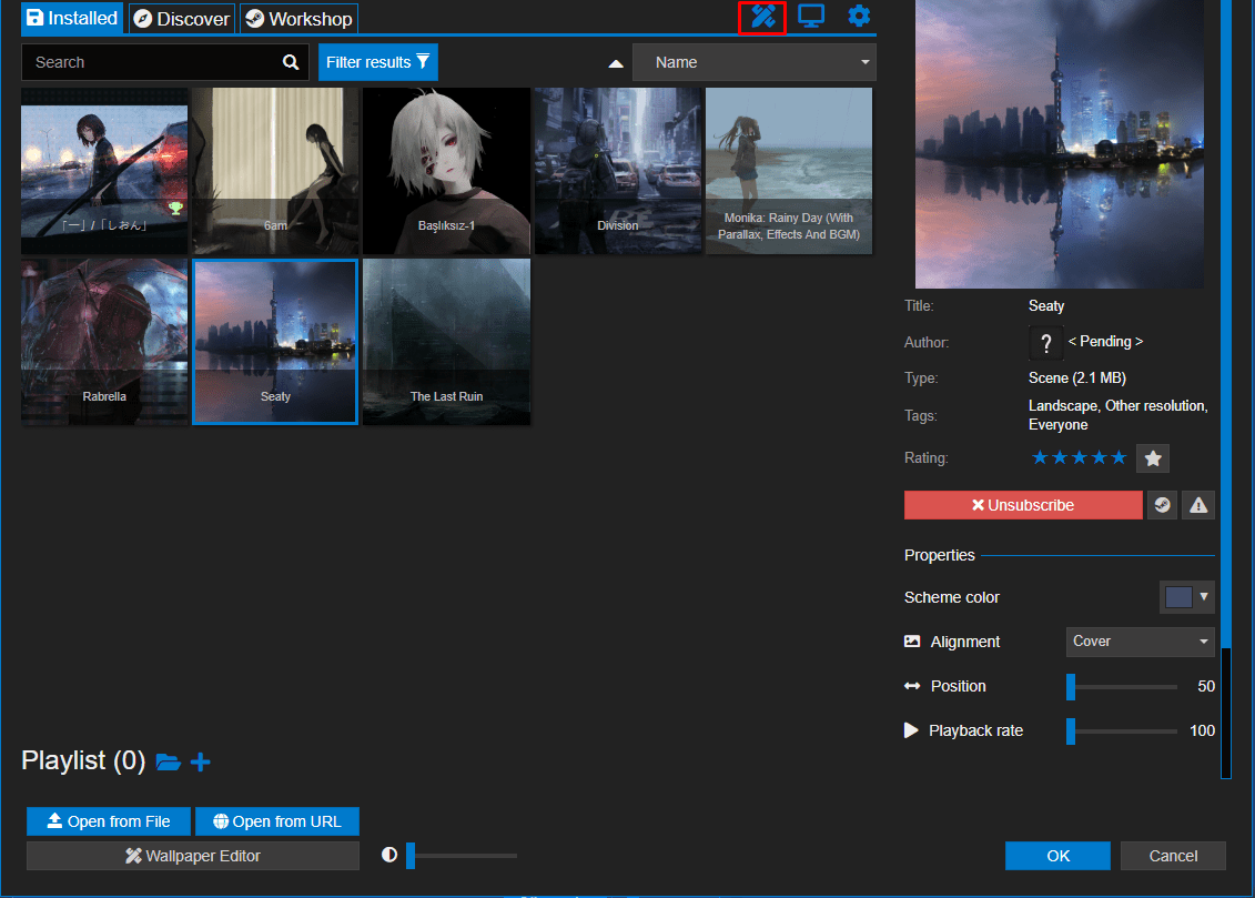

Wallpaper Engine'i açıp sağ üstteki kırmızı ile işaretlediğim şu simgeye basacaksınız:
Eki Görüntüle 437940

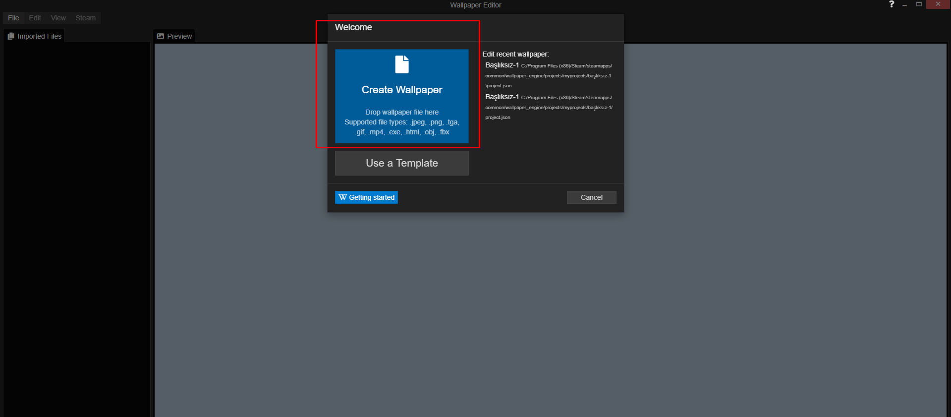

Önünüze gelen bu ekranda "Create Wallpaper"a basarak istediğiniz sahneyi, duvar kağıdını yükleyeceksiniz:
Eki Görüntüle 437941

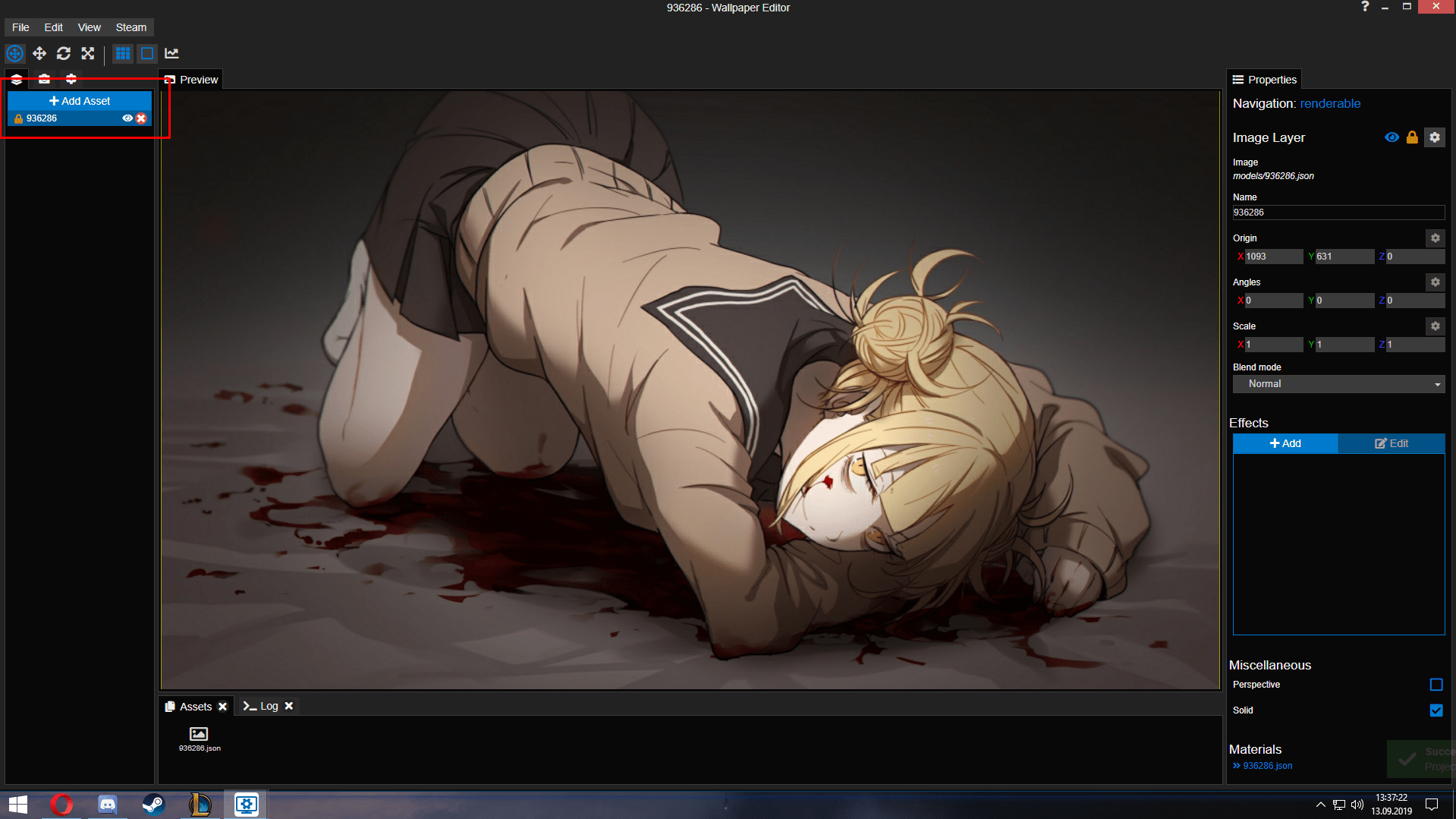

Sol taraftaki "Add Asset" kısmına basıyoruz. Kırmızı ile işaretlediğim yer yani.
Eki Görüntüle 437956

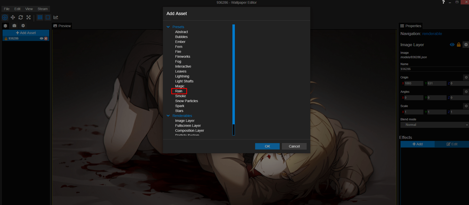

Sonra açılan menüden "Rain" yazan yere tıklıyoruz.
Eki Görüntüle 437957

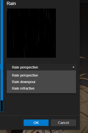

Tıkladıktan sonra yağmurun türünü seçebileceğiniz bir yer açılıyor:
Eki Görüntüle 437958
Yukarıda önizlemesi gözüküyor zaten küçük bir kare içerisinde. Beğendiğinizi seçip "OK" tuşuna basmanız yeterli.

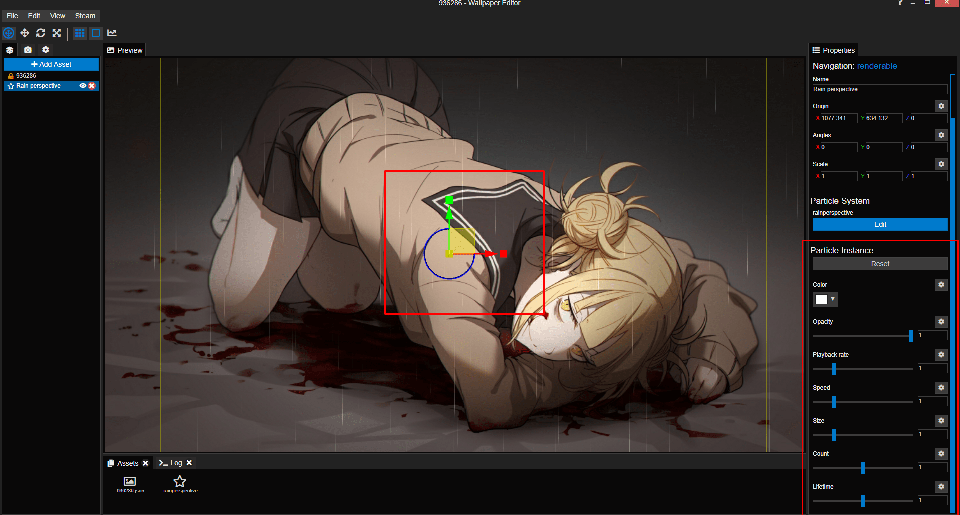

Bastıktan sonra yağmur efekti ekranınızda şu şekilde gözükecektir:
Eki Görüntüle 437961
Ortadaki işaretler ile büyüklüğünü, uzunluğunu, kısalığını ve hangi açıdan yağacağını ayarlayabilirsiniz. Sağ alttaki panelden ise yağmurun hızını, opaklığını, sıklığını vs. ayarlayabilirsiniz.
