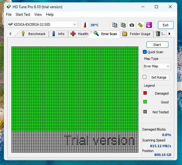

HD Tune programını indirip bu testi yapın.
