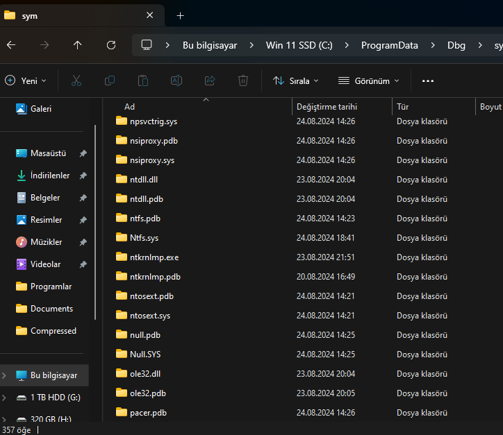

Minidump analizi yapamaz oldum zira durum hep görseldeki gibi. Bunu birçok minidump dosyasında denedim sonuç aynı. WinDbg yazılımını onardım, kaldırıp tekrar kurdum ama nafile.
Bu bir yazılım sorunu mu yoksa paylaşılan dosyalar mı sorunlu?
Kullandığın sürümde, sembol yüklemelerinde veya Windows sürümünde dahi sorun olabilir.
Müsait vaktimde eğer sorun çözülmezse dönüt sağlarım.
Windows 11'i yeni kurdum ve sorun ondan sonra başladı. Olmadı tekrar sıfırdan kurup deneyeyim. Sorun çözülmezse bildiririm hocam. Teşekkürler.

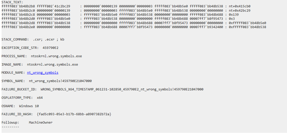

Verdiğin dosyayı inceledim, Benim debugger programımda herhangi bir sorun olmadığı için, bozuk sembollü bir debugger kurdum. Windbg'de sembolleri bozan arkadaşın ne olduğunu öğrenmek için aşağıdaki komutu aktifleştirmen gerekiyor :
Öncelikle, bozuk sembollerden dolayı yüklenmeyen dosyaya bakalım:
Kod:
VIDEO_SCHEDULER_INTERNAL_ERROR (119)
The video scheduler has detected that fatal violation has occurred. This resulted
in a condition that video scheduler can no longer progress. Any other values after
parameter 1 must be individually examined according to the subtype.
Arguments:
Arg1: 0000000000000005, The subtype of the BugCheck:
Arg2: ffffda028efdb000
Arg3: ffffda028f0ca820
Arg4: 0000000000cf5603
Debugging Details:
***** Kernel symbols are WRONG. Please fix symbols to do analysis.

BUGCHECK_CODE:  119
BUGCHECK_P1: 5
BUGCHECK_P2: ffffda028efdb000
BUGCHECK_P3: ffffda028f0ca820
BUGCHECK_P4: cf5603
FILE_IN_CAB:  081924-5562-01.dmp
ADDITIONAL_DEBUG_TEXT:
You can run '.symfix; .reload' to try to fix the symbol path and load symbols.
WRONG_SYMBOLS_TIMESTAMP: 459790e2
WRONG_SYMBOLS_SIZE: 1047000
FAULTING_MODULE: fffff80730800000 nt
BLACKBOXBSD: 1 (!blackboxbsd)
BLACKBOXNTFS: 1 (!blackboxntfs)
BLACKBOXPNP: 1 (!blackboxpnp)
BLACKBOXWINLOGON: 1
CUSTOMER_CRASH_COUNT:  1
STACK_TEXT:
fffff807`2ebc8f18 fffff807`40a85745     : 00000000`00000119 00000000`00000005 ffffda02`8efdb000 ffffda02`8f0ca820 : nt+0x415cb0
fffff807`2ebc8f20 fffff807`56e1b0fb     : fffff807`2ebc8f08 ffffda02`8bcf5cb0 ffffda02`8bcf5cb8 ffffda02`8bcf5cc0 : watchdog!WdLogSingleEntry5+0x3c05
fffff807`2ebc8fd0 fffff807`56e03c6d     : ffffda02`8efd7000 ffffda02`8efdb000 fffff807`2ebc9290 ffffda02`8efdb000 : dxgmms2!VidSchiProcessIsrFaultedPacket+0x25f
fffff807`2ebc9050 fffff807`56deae9d     : 00000000`00cf5603 fffff807`57c23ab0 ffffda02`8efd7000 fffff807`57081026 : dxgmms2!VidSchDdiNotifyInterruptWorker+0x18c2d
fffff807`2ebc90d0 fffff807`405ff784     : ffffda02`8ca2f030 ffffda02`8cac0000 00000000`00000002 fffff807`57eb3d18 : dxgmms2!VidSchDdiNotifyInterrupt+0xcd
fffff807`2ebc9130 fffff807`57c4281f     : ffffda02`8ca2f030 ffffda02`8cbb3000 fffff807`0000000e fffff807`00000000 : dxgkrnl!DxgNotifyInterruptCB+0x94
fffff807`2ebc91a0 ffffda02`8ca2f030     : ffffda02`8cbb3000 fffff807`0000000e fffff807`00000000 fffff807`57c427a1 : nvlddmkm+0xc8281f
fffff807`2ebc91a8 ffffda02`8cbb3000     : fffff807`0000000e fffff807`00000000 fffff807`57c427a1 ffffda02`8cbb3000 : 0xffffda02`8ca2f030
fffff807`2ebc91b0 fffff807`0000000e     : fffff807`00000000 fffff807`57c427a1 ffffda02`8cbb3000 00000000`00000000 : 0xffffda02`8cbb3000
fffff807`2ebc91b8 fffff807`00000000     : fffff807`57c427a1 ffffda02`8cbb3000 00000000`00000000 00000000`00000000 : 0xfffff807`0000000e
fffff807`2ebc91c0 fffff807`57c427a1     : ffffda02`8cbb3000 00000000`00000000 00000000`00000000 00000000`00000000 : 0xfffff807`00000000
fffff807`2ebc91c8 ffffda02`8cbb3000     : 00000000`00000000 00000000`00000000 00000000`00000000 00000000`00000000 : nvlddmkm+0xc827a1
fffff807`2ebc91d0 00000000`00000000     : 00000000`00000000 00000000`00000000 00000000`00000000 ffffda02`8ca2f030 : 0xffffda02`8cbb3000
STACK_COMMAND:  .cxr; .ecxr ; kb
EXCEPTION_CODE_STR:  459790E2
EXCEPTION_STR:  WRONG_SYMBOLS
PROCESS_NAME:  ntoskrnl.wrong.symbols.exe
IMAGE_NAME:  ntoskrnl.wrong.symbols.exe
MODULE_NAME: nt_wrong_symbols
SYMBOL_NAME:  nt_wrong_symbols!459790E21047000
FAILURE_BUCKET_ID:  WRONG_SYMBOLS_X64_22621.1.amd64fre.ni_release.220506-1250_TIMESTAMP_061231-102850_459790E2_nt_wrong_symbols!459790E21047000
OS_VERSION:  10.0.22621.1
BUILDLAB_STR:  ni_release
OSPLATFORM_TYPE:  x64
OSNAME:  Windows 10
FAILURE_ID_HASH:  {41c7e641-eb40-cd51-fe5a-8145e7c26f6e}
Followup:     MachineOwner

DBGHELP: Can't use symbol server for ntoskrnl.pdb - no header information available
DBGHELP: ntoskrnl.pdb - file not found
*** WARNING: Unable to verify timestamp for ntoskrnl.exe
DBGHELP: nt - no symbols loaded
Öncelikle bir image path ayarlayıp sistemin reaksiyonuna bakmak istedim, onayladı da ama işe yaramadı.

Bu noktada, yüklenen sembollerde hata mı var diye .symopt - 100 komutunu çalıştırıp sembol yüklemeyi atlamak ve mevcutlara bakmak istedim ama bu da işe yaramadı.
Daha sonra aktif olarak çalışan Windbg üzerinden NT sembollerini yüklettim;

DBGHELP: C:\Windows\System32\ntkrnlmp.exe - file not found
DBGHELP: C:\Windows\System32\ntoskrnl.exe - OK
DBGENG:  C:\Windows\System32\ntoskrnl.exe - Mapped image memory
SYMSRV:  BYINDEX: 0x64
         C:\ProgramData\Dbg\sym
         ntkrnlmp.pdb
         C6F2581196CED620CCA4074DFBB1F5131
SYMSRV:  PATH: C:\ProgramData\Dbg\sym\ntkrnlmp.pdb\C6F2581196CED620CCA4074DFBB1F5131\ntkrnlmp.pdb
SYMSRV:  RESULT: 0x00000000
DBGHELP: nt - public symbols
Sistem, Process Monitör mantığı çekirdekleri konumlarda arayıp bulduğunda ise eşliyordu. Sonlarda Ntoskrnl.exe modülünün de bu şekilde eşlendiğini fark ettim. Bozuk olan Windbg'de bunu tüm modüller üzerinden çalıştırdığımda ise:

Konumunda ntoskrnl.exe'yi 4 kere aradığını ve bulamadığını gördüm. İlgili konuma baktığımda ise ntoskrnl.exe bulunmuyordu. System32 dizininden ntoskrnl.exe'yi kopyalayıp ilgili konuma yerleştirdiğimde ise bingo:

Ntoskrnl.exe'yi buldu ve sembolleri yüklediğini söyledi. Bu şekilde de sorun ortadan kalktı. Sorun, olması gereken bir konumda olmayan ntoskrnl.exe ve yanlış sembol sunucularından kaynaklanıyordu.
