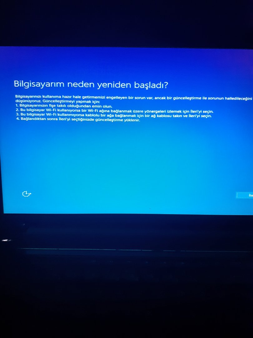

Merhaba arkadaşlar başlıkta dediğim gibi kuramıyorum, NTLite ile modlamıştım ve kurulumda biraz bekleyin yerinde duruyor sonra bilgisayar yeniden başlıyor ve bu ekran geliyor. Internete de bağlanamıyorum.

Sebebi bulduk, çözüm arıyoruz sanırım. Neyi modladığını bilen sensin.
Çözüm olarak net işaretlenirdide neyse. Arayı karıştırmayayım. Sorunu değil cevabı da bulmak isteyebilirsin normal olarak. Zaten büyük ihtimal sende sorunun ne olduğunu biliyorsun. O zaman bizden neye yardım etmemizi bekliyorsun? (belirtebilirsin) (istersen sorunsuz modlama için sana dikkat etmen püf noktaları falan yazabilirim)
Windows Update kapatmıştım sanırım ondan.

Zaten ondan yardım aldım,tek yanlışım Update hizmetini kapatmaktı,telefona kurmak derken nasıl olacak?
Zaten ondan yardım aldım, tek yanlışım Update hizmetini kapatmaktı, telefona kurmak derken nasıl olacak?
Aslında telefon sadece karşıdaki kişini rahatsız etmekten çekiniyorsan ve dosyanın inmesini falan bekletmek istemiyorsan Type-C veya USB kablo ile diğer bir bilgisayar atıldığı gibi Ventoy kurulu diske atılabilir (tavsiyem) ya da Rufus ile flashlanabilir. Böylelikle karşı tarafın bilgisayarından yapacaksan onu çok bekletmez ve rahatsız etmezsin. (eğer çok yakın arkadaşının bilgisayarı varsa veya kendinin ek bir bilgisayarın varsa boş ver)
