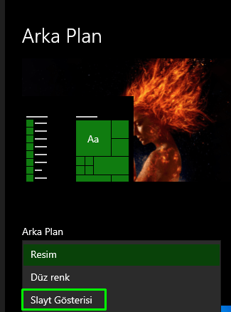

Slaty Gösterisi seçili ise değişiyordur, Resim yaparsan değişmez.

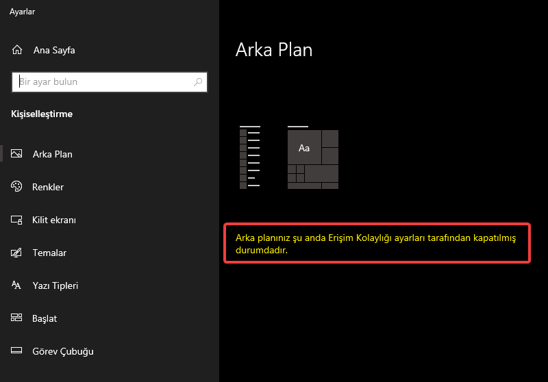

@CanerKorkmazli, bildiğim kadarıyla istediğin gibi bir özellik bulunmuyor. İstersen şu seçeneğe de göz atabilirsin.
Kod:
Ayarlar > Erişim Kolaylığı > Windows'u sadeleştirin ve kişiselleştirin
Yukarıdaki alandan Masaüstü arka planını göster seçeneğini kapatırsanız, duvar kağıdınızı değişitiremeyeceksiniz ve siyah bir arka planda sabit kalacaksınız.
Birisi duvar kağıdını değiştirmek istediğinde, bu şekilde uyarı alacak:
