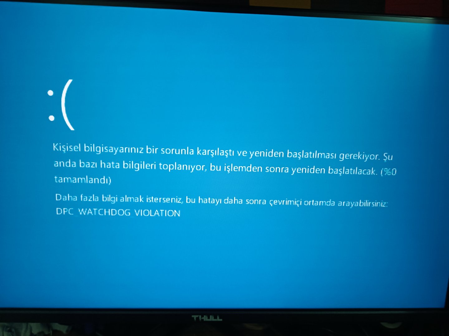

Merhaba arkadaşlar
Windows'un hiçbir sürümünü kuramıyorum bilgisayar durduk yere çöküyor.

Watchdog hatası uyumsuz/bozuk sürücü/donanımda ortaya çıkar hdd/ssd sağlınız kaç?
Sürücü kurduktan sonra mı mavi ekran geliyor?
Ve RAM testi yapın RAM sağlığı %kaç

Driverları güncellerken korktuğum başıma geldi maalesef çöktü mavi ekran.
SSD sağlığı %98

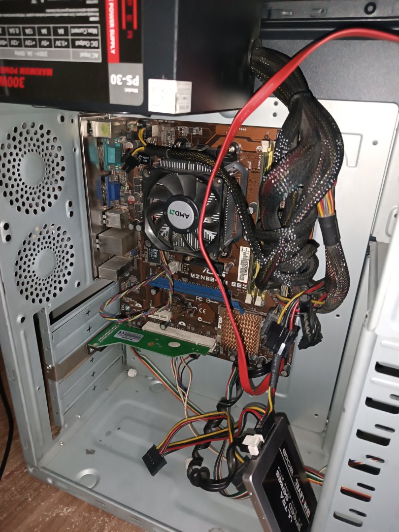

Acaba macundan olabilir mi?

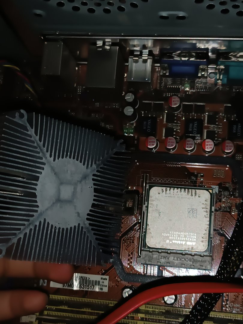

PC yaklaşıl 10 yıllık 3 yıl dır kullanılmamış, ben yeni açtım toz doluydu her şeyi söktüm temizledim fanın arkasında ekran kartının olduğu yerde macun olması gerekir sanırım o yok.
Uzun süredir yenilenmemiş onu sökeyim bakayım götürüp macun süreyim belki düzelir.
Bu arada dün DDU ike ekran kartı sürümünü silip orijinal siteden yükledim sonra PC'yi bayağı zorladım fakat çökmedi inşallah çökmez diye umuyorum.
Ekran kartı kurarken çökmedi ise rahatlayabilirsiniz en azından bir lehim kayması yok peki ekranda yeşil/mor çizgiler çıkıyor mu?
Ve ekran kartı üzerinde kaç adet fan var pasif soğutma ise evet macundan dolayı olabilir.

1 tane fan var hocam fotoğraftaki.

Gram macun kalmamış büyük ihtimalle ondan dolayı açılmıyor.

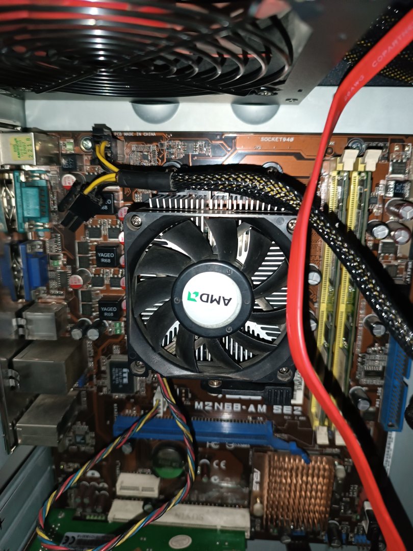

Fan çalışıyor fakat dıt dıt sesi gelmiyor.
    224,8 KB · Görüntüleme: 23
Hocam endişelenmeye hiç gerek yok ekran kartı dahili ve gösterdiğiniz parça işlemci.
Haa yani macun süreceğim yer mi işlemci?
Öyleyse ekran kartı hangisi peki hocam.
Heatsink dediğimiz bakırın altında yani bir kart şeklinde değil daha çok işlemci gibi.
