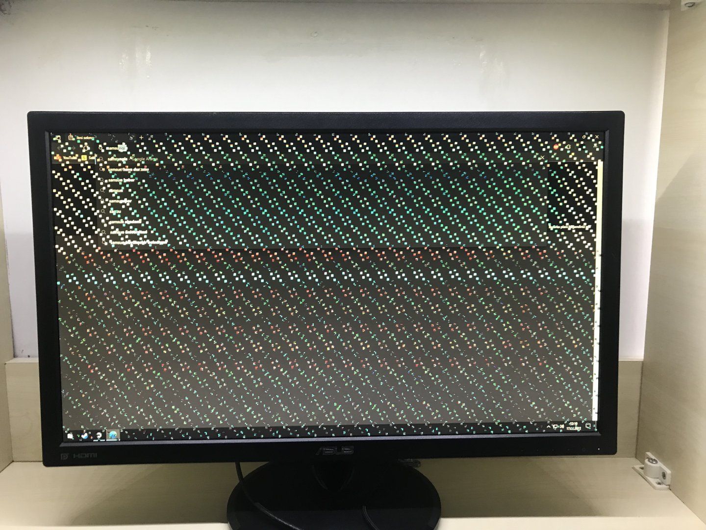

Son iki gündür garip bir sorun yaşamaktayım. Bilgisayar 1 saat civarı çalışıyor ve bir süre sonra gri ekran geliyor klavye mouse ekran işlevini yerintie getiremiyordu. Reset attığımda tekrar eski halinde çalışmaya devam ediyordu. Bu akşam yine aynı sorunu yaşadım yine gri ekran verdi bir anda sonra ekte belirttiğim gibi ekran karıncalı şekilde geri geldi. Windows daha 2 haftalık kuruluydu ama şimdi tekrar temiz kurulum yaptım yazılımsal bir sorun olmasına karşın. Benim düşüncem donanımsal bir sorun olma ihtimali. RAM'ler veya başka bir donanımda arıza olabilir mi?

Ekran kartının çipinde ya da VRAM'inde sorun olabilir, sürücüde de sorun olma ihtimali var ama bana diğeri daha olası geliyor. Siz yine de bir ekran kartı sürücüsünü kaldırıp yeniden yüklemeyi deneyin.
Şu an emin olmak için temiz kurulum yaptım test ediyorum bir sıkıntı yok ama dediğiniz gibi VRAM'de sorun varsa bunu kesin olarak nasıl anlayabilirim?
