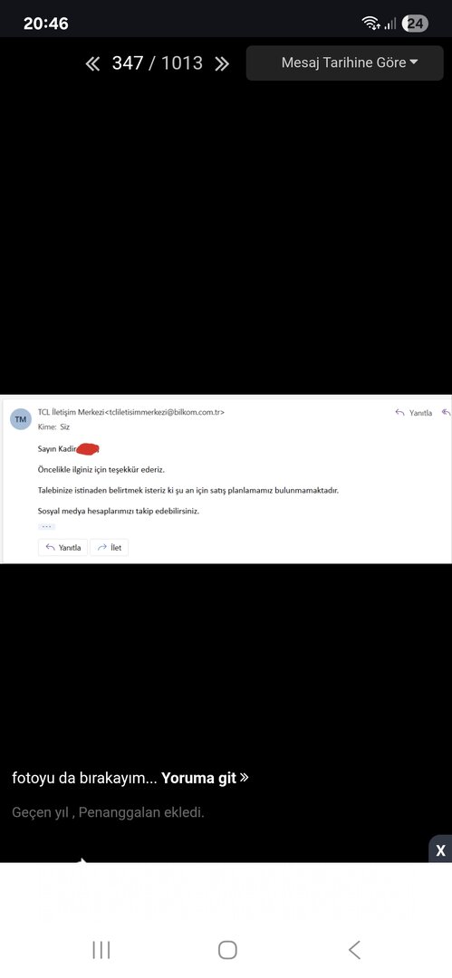

Mini led arka aydınlatmaya sahip VA IPS farklı modeller hakkında stok için satıcılara sorup iletişime geçtim geri dönüş yaptıklarında yanıtı paylaşırım.
Önceden donanımhaber'de TCL monitörler için sorduğumuzda olumsuz gelmeyecek cevabı almıştık, umarım atılan bu adımın gerisi gelir.
