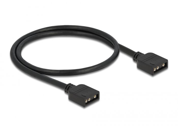

Hocam kontrolcüleri birbirine bağlamanız gerekiyor. Muhtemelen onu da ara kablo ile çözebilirsiniz. Şu LED olan yere takman gerekiyor. Yani senin iki tarafı 3 pinli kablo alman gerek.

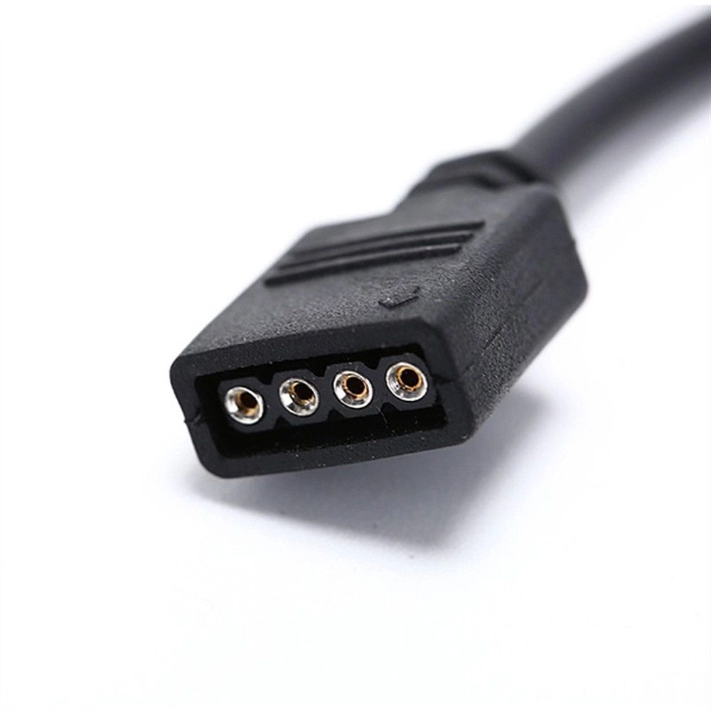

Anladım. Fakat 3 pinli kablo göremedin hiç var mı önerebileceğin kablo. Senin yukarıda yazdıgın Akasa 4 pinli onu nasıl 3 pin giriş olan yere taktın o zaman? Şu kabloda aynı mantıkta ama 4 pin acaba bağlar mı ikisini birbirine.

Benim ikinci mesajda gösterdiğim kablo 3 pinli. Yanlış görmüş olabilirsin. Şu kabloya bakabilirsin. Hem fazladan 1 çıkışı da varmış. Şu aşağıda ki aparatta kablo var. Kabloyu tek başına satan bulamadım ki. Kara borsa sanki...

Teşekkürler bunu alıp deneyeceğim. 11 çıkış var benım fanlar da bu kontrolcuyle kullanılırsa eger tek kontrolcu yapmış olurum en azından. Tekrar teşekkürler ilgilendiğin için.

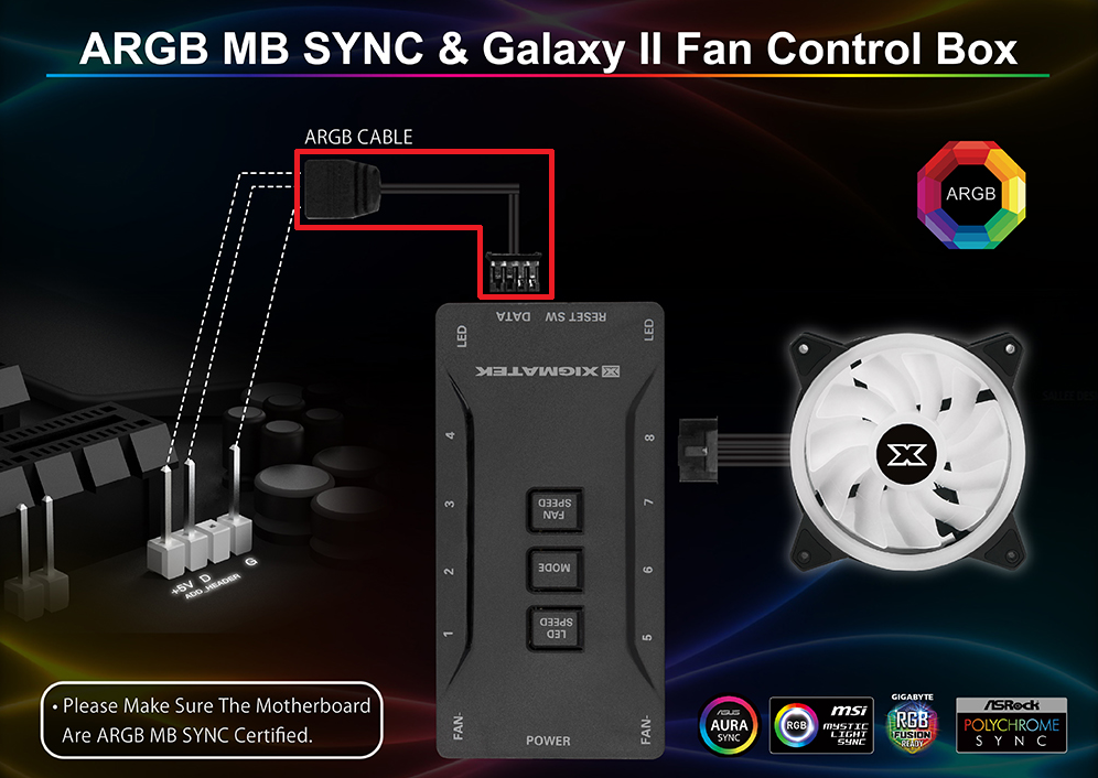

Hocam benım kasamda 2 adet resımdekı fan kontrolcu var. Birisi sıvı sogutma (Aurora120) ile gelen kontrolcu onun data baglantı yeri var ve resımde yazan ARGB cable yazan kabloda yanında geldı fakat anakartım(ASUS B450M-K) ARGB desteklemedıgı ıcın o kabloyu takma geregı duymadım. Diğer kontrolcu ise CY120 fanlarla gelen kontrolcu ama onda data baglantı yerı yok kapalı durumda. Kasanın içerisinde bagsettıgınız kablodan göremedım. Fanların ve sıvı sogutmanın yanında da bırbırıne baglamak ıcın ARGB data kablosu harıcınde baska kablo cıkmadı. Yukarıdaki ARGB 3 pın 5V kablodan alıp ıkı kontrolcunun LED yazan kısmına taksak tek komut olur mu acaba kontrolcler. İllaki biri data yazan yere dıgerı LED yazan yeremı takılmalı. Ve ona uygun bır kablo bende bulamadım.
Aynen öyle. Data ile LED arasına lazım. Çünkü LED çıkış verir ve DATA ise giriştir. Anakartta ARGB çıkış olmadığı için şu kabloyu iki kontrolcü arasında kullanmalısınız:
Normalde bu kablo anakarttan aldığı sinyali kontrolcüye vererek bu kontrolcüye bağlı ARGB bileşenlerin anakart yazılımı ile kontrolünü sağlar. Bu durumun farkındayım. Siz anakartı kullanamayacağınıza göre eldeki olan imkanlar ile kontrolcülerden birisi anakartın yerine sinyal kaynağı olacak ve onun kumandası ile kontrol sağlanacak. Madem ki birinde DATA girişi yok, o zaman efektler için sinyal kaynağı o olacak ve "diğer ARGB aksesuarlar için" diye belirtilen LED portundan takma gereği duymadığınız kablo vasıtasıyla çıkış alıp diğerinin DATA girişine takacaksınız. Son olarak eldeki olan fan ve pompa kabloları iki kontrolcünün FAN portlarına dağıtarak takabilirsiniz.
Diğerinde niye DATA kapalı onu anlamadım. İmkanınız varsa her iki kontrolcünün de detaylı olarak fotoğraflarını çekerek paylaşın. Bir yanlış anlaşılma olmasın.
