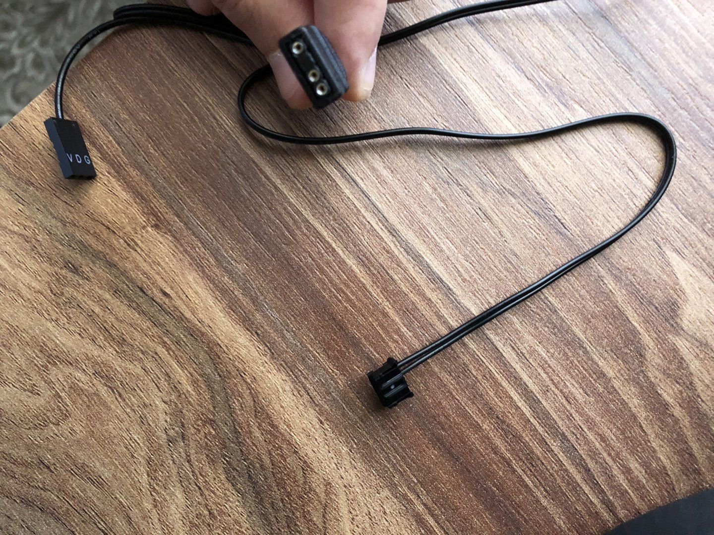

Bu arada icerisinden resimdeki kablo degilde boyle bir şey cikti @kaiser soze.Eki Görüntüle 1422291
Çoğu anakartın ARGB kısmı elinde tuttuğun ve üç deliği olan fişin takılacağı şekildedir. Ancak bazıları soldaki V-D-G işaretli fişi kullanabilir. O yüzden kombo kablo yapılmış.
Senin işin ortadaki ve sağdaki fiş ile. 2-1 ayrık delikleri olan ortadaki fişi LED çıkışa takıp sağ altta gözükeni de DATA girişi olan diğer kontrolcüye takmak gerekli.
Çoğu anakartın ARGB kısmı elinde tuttuğun ve üç deliği olan fişin takılacağı şekildedir. Ancak bazıları soldaki v-D-g işaretli fişi kullanabilir. O yüzden kombo kablo yapılmış.
Senin işin ortadaki ve sağdaki fiş ile. 2-1 ayrık delikleri olan ortadaki fişi LED çıkışa takıp sağ altta gözükeni de data girişi olan diğer kontrolcüye takmak gerekli.
