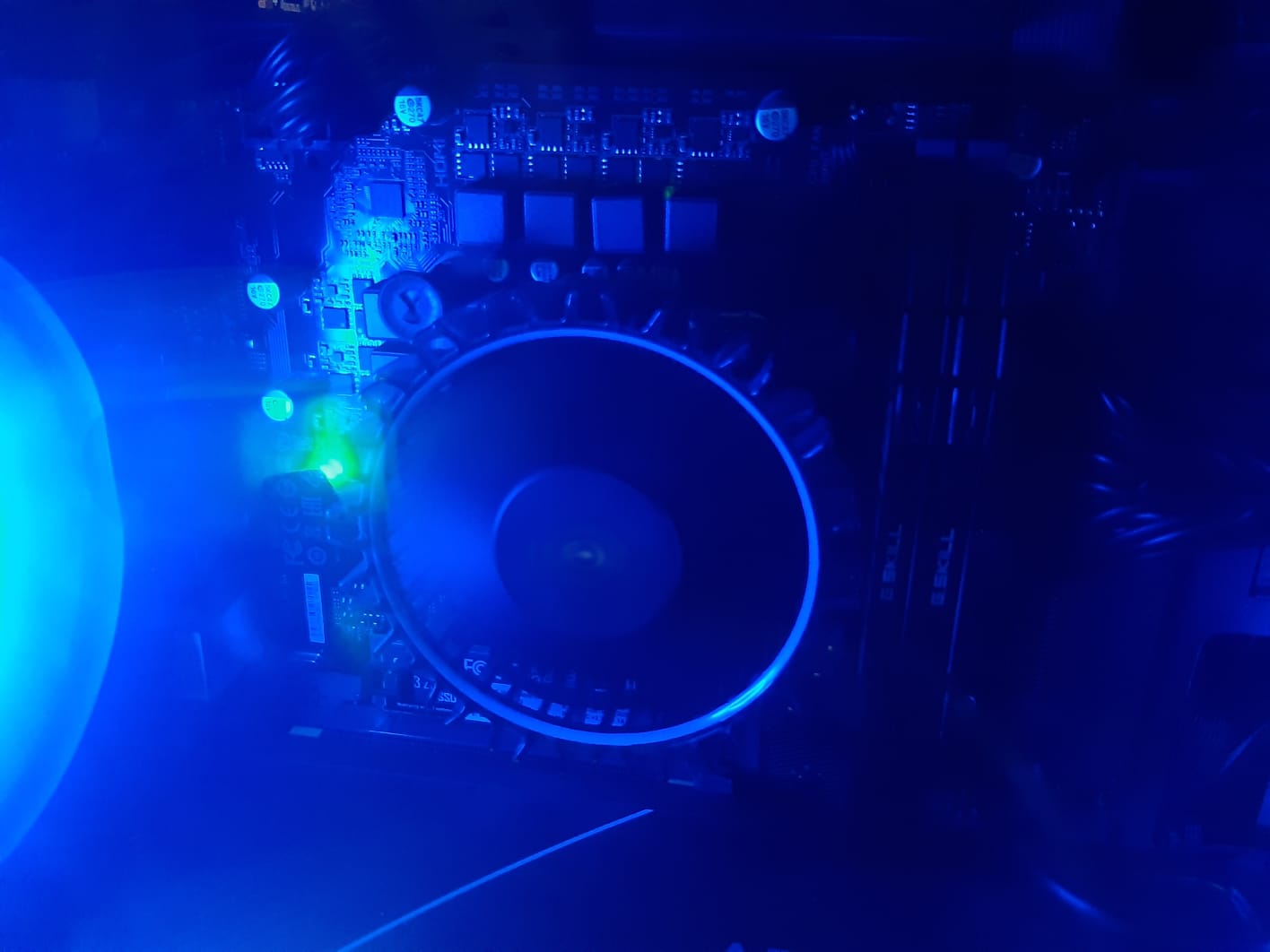

Stok fan böyle konumlanıyor kasa içerisinde RAM'ler ile fazlasıyla yakın.

Merhaba, sorunu iki aşamalı çözebileceğinizi düşünüyorum. Termal macun ve hava soğutma fanı işinizi görecektir. Stok fan yerine 12 cmlik çift fanlı işlemci soğutucu almanızı tavsiye ederim. Fanı takarken termal macunu da sürersiniz. Ekran kartına sadece macun sürmeniz yeterli olacaktır. Her iki parçayı da tozdan temizlerseniz çok iyi olur.
Benim işlemci de sizinki gibi 90-100 dereceye çıkıyordu bu şekilde çözdüm.
