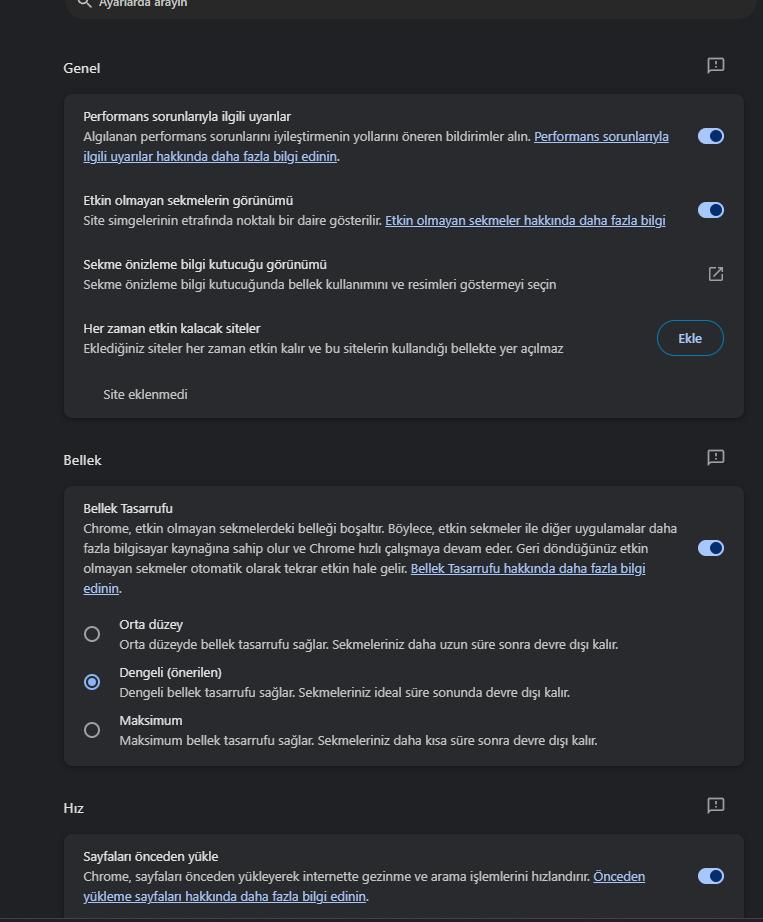

Çok teşekkür ederim ilginiz için, sistemsel olarak neredeyse hiçbir bilgim yok bilgisayara dair. Ama sıcaklık bence de sorun değildir, çünkü 80leri bu kasmada bile görmüyor. Chrome performans ayarları şu an resimlerdeki gibi. Sağlık testinde de sorun yok sanırım resimdeki gibi mükemmel olarak çıkıyor. İşlemciyi araştırdım 7500F kötü değil diyorlar. Ama Chrome'da 2-3 sekmede CPU'nun 100% e çıkması ve kasması canımı sıktı açıkçası. Eski laptop da aynı işlevi görüyordu.
7500F oldukça iyi bir işlemcidir. Sorun yaşamazsınız. Chrome ayarlarında grafik hızlandırma seçeneğini bulup devre dışı bırakın. Bir de tüm güncellemelerin tamamlandığından emin olmanızı öneririm. Ben de Ryzen 5600 işlemcimde bazen 40-50 sekme açıyorum. Hiçbir zaman %100 işlemci olmuyor. Ama herhangi bir uygulamayı kullanmadan önce, bilgisayarı kurduktan hemen sonra tüm güncellemeleri tamamlayıp ondan sonra kullanmaya başlıyorum.
