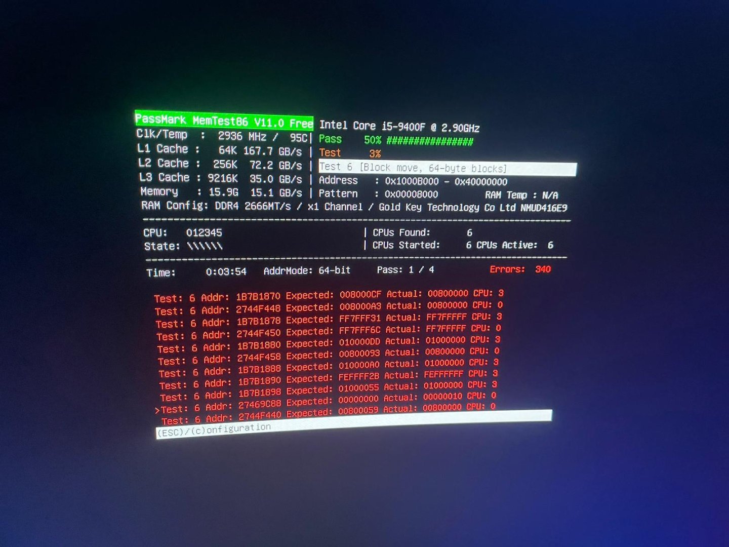

Merhaba ben de yeni topladığım sistemde aynı sorunu yaşamıştım RAM'lerden ekonomik olarak birazcık tasarruf edip ekran kartına yüklendim yapmaz olaydım :) ilk başlarda sendeki gibi CPU ve DRAM ışıkları yanıyordu biraz da geç açılıyordu ama sonradan mavi ekranlar aldım her şey RAM diye bağırıyordu ama sorun anakart/işlemci mi acaba diyerek eleme yaptım eski PC de RAM'lere test yaptım yıkıldım fotoğrafı bulabilirsem eklerim PTT AVM'den satıcı babanız olsa bile hiçbir şey almanızı önermem. Memtest yapmanı öneriyorum eğer imkanın varsa.

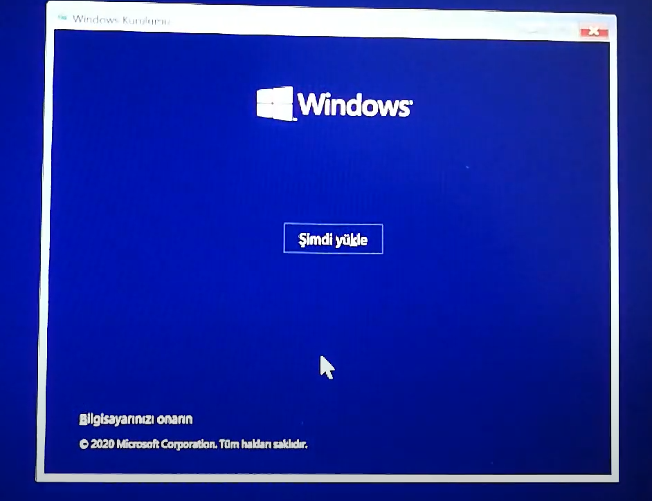

Kurulumda da yardımcı olayim.
1- kurulum kısmında bilgisayarı onar seçeneği çıkacak tam olarak şöyle bir ekran:
2-sorun gider butonuna basman gerek.
3-sorun giderme seçeneklerinde komut istemine tıklaman gerekiyor.
4- komut istemi açıldığında aşağıdaki komutların girmen gerekli.
Kod:
Diskpart
Kod:
List disk
Bu kodları yaz ve enter tuşuna bas. Tüm diskleri listeledikten sonra, Windows'u yüklemek istediğin diski bul. Ardından diski seçmek için aşağıdaki komutu yaz.
Kod:
Select disk x
(X yerine listeden diskin numarası. Kapasitesine göre tahmin edersin.) Seçilen diski temizlemek için ;
Kod:
Clean
Diski birincil yapmak için komutu çalıştır.
Kod:
create partition primary
Bölümü aktifleştir;
Kod:
Active
Etkinleştirdikten sonra şunu yaz;
Kod:
format fs=ntfs quick
NTFS dosya sisteminde format içinkomutu çalıştırarak diski belirlemen lazım kodu;
Kod:
assign
Sonra diskpartı kapat ;
Kod:
exit
Bu şekilde de çözemezsen USB 2.0 portunu dene başka SSD varsa çıkart kurulum USB'si dışında bütün flash bellekleri çıkart bir de öyle dene. Sonucu da söyle olmazsa bir çözüm buluruz.
Eki Görüntüle 2425736
Kod:
Diskpart
Kod:
List disk
Kod:
Select disk x
(X yerine listeden diskin numarası. Kapasitesine göre tahmin edersin.) Seçilen diski temizlemek için;
Kod:
Clean
Kod:
Bölümü aktifleştir;
Kod:
Active
Kod:
Kod:
assign
Sonra diskpartı kapat;
Kod:
exit

Sonuç nedir?
Aksam artık saat geç oldugu icin bu bilgisayara geçemediğimden yazamadım. Diğer bağlantılı tüm HDD'leri ve SATA SSD'yi bağlantılarını söktüm bilgisayarın onları görmemesi için. USB'yi daha önce denediğim ön paneldeki 3.0 porttan alıp arkadaki 2.0 portuna taktım. Sonra o şekilde denedim diski bölmeme yine izin vermedi ama Windows'u yükledi. Diski de Windows yüklendikten sonra disk yöneticisinden böldüm. Teşekkürler hocam senin yöntemi de eğer bunlar işe yaramasaydı en son olarak deneyecektim ki Allah'tan bu üstteki yaptıklarımdan sonra Windows kurulabildi.
