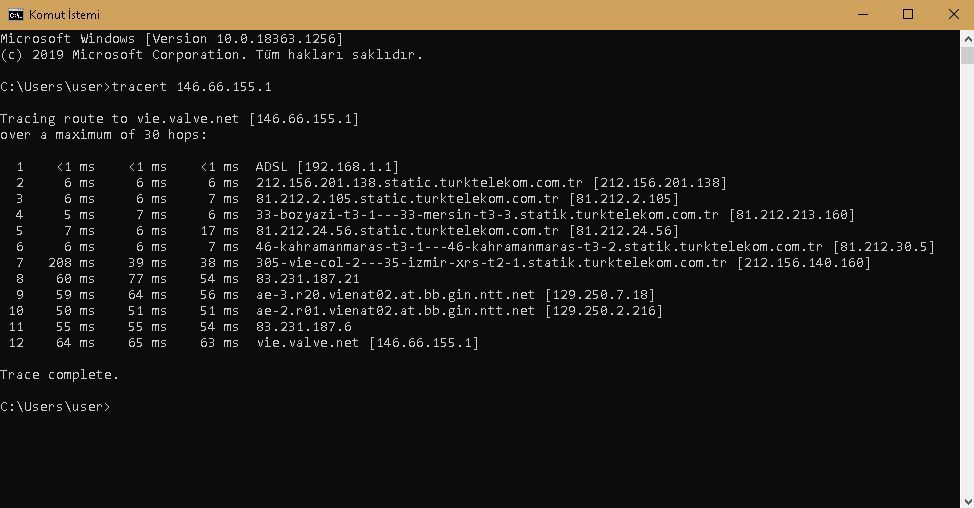

Sorunun modem kaynaklı değil gibi tracert 146.66.155.1 komutunu kullanın.

Eki Görüntüle 825316
Kaldırdım deneyeceğim şimdi oyuna girmeyi.
Ping sorunu yurt dışı kısmından görünüyor modemi resetleyip IP adresini değiştirerek dener misin? Bu aralar TT hep sorunlu sözde herkes evde diye altyapı sorunu yaşanıyormuş.

Modemle PC arasında fırlayan bir ping gözükmüyor.

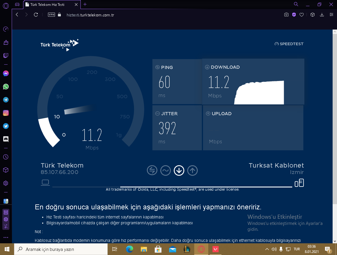

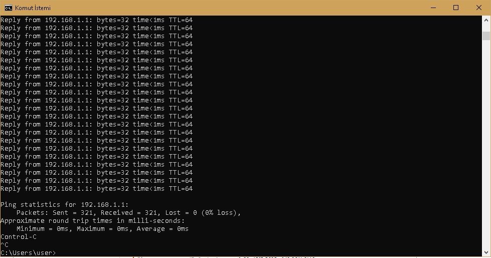

Arkadaşlar selam, jitter problemiyle karşı karşıyayım. Ne yapacağımı bilmiyorum. Oyun oynarken bir anda ping fırlıyor arkada CMD ping test acıp giriyorum oyunda ping varken CMD'de ping artışı yok. Paket kaybım da yok. Oyunda tam ping artmışken test yapayım dedim madem ping yok neden diye böyle bir manzara.
Eki Görüntüle 825270
Eki Görüntüle 825271
Jitter aynı zamanda internet sağlayıcının bağlantı noktalarından kaynaklanabilir. Bu durumda pek sizin yapabileceğiniz bir şey yok. İlerleyen zamanda düzelebilir.
Eğer sadece bilgisayarda oluyor ise kabloları kontrol edebilirsiniz. Ethernet kartınızı kontrol edebilir, güncelleyebilirsiniz. Wi-Fi mevcut ise Wi-Fi ile de test yapın veya oyun oynayın. Jitter'in bir diğer sebebi işleme gücü yani CPU'da olabilir. Sonuçta Wi-Fi kartının düzgün çalışması aynı zamanda CPU ile de dolaylı yoldan alakalıdır. Sistem özellikleriniz düşükse anca böyle olabilir.
Kararsız modem ile alakalı olabilir diyeceğim ama modeminize ping atınca hep time<1ms yazdığına göre modem ile de alakalı olmayabilir. Bence Ethernet ve Kablo sorununa ağırlık verin. Problem buradaki bir etmenden kaynaklanıyor olabilir.
