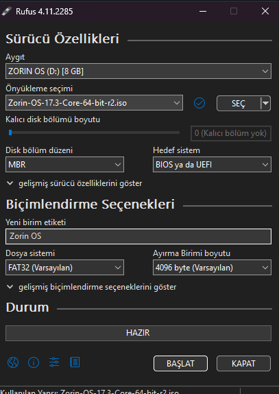

8 GB'lik bir USB belleğe Zorin OS ISO'sunu yazdırdım. Sonrasında Secure Boot kapattım(aşağıda var yanlış yapmışta olabilirim) ve USB bellek ile PC'yi başlattım kurulum için NVIDIA sürücüleri ile kur gibi bir seçenek vardı. Onu seçtim(ekran kartım NVIDIA) hiçbir şekilde farklı bir ekran gelmiyor sadece siyah ekran geliyor. Birçok kez Windows kurdum fakat hiç böyle bir problemle karşılaşmamıştım. Şimdiden teşekkürler.

Tam sistem özelliklerin nedir?
Tamam şöyle yapalım. NVIDIA sürücüleriyle kuru seçmeden ilerle. Kurulum tamamlandıktan sonra sürücü yöneticisinden kur NVIDIA sürücülerini ama sana tavsiyem Zorin OS yerine Linux Mint kullanman.

Biliyorum zorin daha güzel ve modern görünüyor ama sırf Pro sürümünü satmak için gereksiz kısıtlamaları var. Onun için tavsiye etmiyorum. Ayrıca Linux Mint'e GNOME kurup Zorin'le benzer bir görünüme bürüyebiliyorsunuz zaten.
Gene de Zorin OS'den devam etmek istiyorsanız dediğim gibi normal kurulum yapın, NVIDIA sürücüsünü kurulum sonrasında kurun.

Şimdilik zorin denerim memnun olmazsam farklılarına da yönelebilirim son sorum olarka NVIDIA sürücülerini normal kullanıcı arayüzünden yükleyebilir miyim yoksa terminalden mi yapmam lazım terminaldense biliyorsanız komutu yazabilir misiniz?
