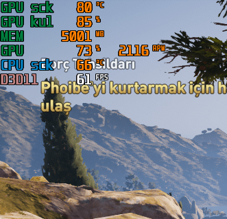

Arkadaşlar merhaba.
PC sistem.
Anakart: Gigabyte B450M S2H AMD B450 DDR4 M.2 mATX.
İşlemci: AMD Ryzen 7 2700X 3.7GHz 20 MB AM4 MP tray.
RAM: 16 GB RAM.
Kasa: Corsair Spec-Delta 550W RGB kasa (CC-9020121-EU)
Ekran kartı: Zotac RTX2070 mını 8 GB GDDR6 256Bit ZT-T20700E-10P.
SSD: 250GB Samsung 860 Evo MZ-76E250BW SSD.
Bu sıcaklık değerleri normal mi oyun assassin's Creed Odyssey.
Başka oyunlarda da test ettim sıcaklık değerleri 81 geçmedi.
Normal, Mini olmayan bazı kartlar bile bu değerleri görebiliyor tabi OC varsa. Sizinki küçük olduğu için bu değerleri görmesi normal.
RTX 2070 gibi güçlü bir GPU için tek fan ve küçük boyutuyla ısınması normal olan bir model.
Değerler normal. 80 derece bence ''çok yüksek'' bir sıcaklık değil. Garanti süresi içerisinde yıllık periyotlarla servise gönderip bakım yaptırıp, garanti sonrası termal macun değişimini kendiniz yaparsanız uzun bir süre sizi götürür.
Ürün çift fanlı.
Mini kart için normal bir değer. İçinize sinmiyor ise kasanızın hava akışını iyileştirebilirsiniz.
İyileştirme için ne yapabilirirm kasanın üst kısmında 2 fan, önde 3 fan arkasında tek fan var.
Ekran kartının fanları düşük devirde dönüyorsa hızını artırın. Kasa iyi hava alabileceği mümkünse etrafı açık bir yerde dursun. Sıcaklıklar düşmezse kasanın yan kapağını açarak aynı oyunları oynayın ve sıcaklıkları kontrol edin.
Yardımlarınız için teşekkürler.
Arkadaşlar kasanın üst kısmında bulunan 2 adet hıper HF-12 sessız 12cm sıyah kasa fanı değiştirsem sıcaklık da düşüş olur mu?
Bu video da 60 dereceleri geçmiyor fanı 100% de mi test ediyorlar anlamadım.
