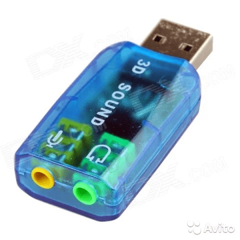

Pcmin ön taraftaki USB girişleri çalışmıyor, kablolara baktım, anakarta bağlı. Ayrıca arkadaki mikrofon takma portları da çalışmıyor, mecburen dönüştürücü kullanıyorum. Bu sorunun çözümü var mı?
Öndeki USB portları ne zamandır çalışmıyor. Daha önce çalışıyor muydu? Mikrofon portu için dönüştürücü kullanıyorum demişsiniz. Ben böyle bir dönüştürücü duymadım. Bu dönüştürücü dediğiniz nasıl bir şey.
Pcyi aldığımdan çalışmıyor. Dönüştürücü ise bu : 1572458531481.png
Dönüştürücü dediğiniz bir USB ses kartı aslında. Önce USB portlarına bakalım. Ses için daha sonra yazacağım. Eğer kasa ikici el kasa ise USB portları yanlış kullanım sonucu aşınır ve temassızlık yapar. Çoğu kişi USB cihazları sağa sola, aşağıya yukarıya bükerek çıkartıyor. Bu da USB portlarının ağızlarının gevşemesine neden oluyor. İlk önce temassızlık ihtimalini düşünün. USB portunun kanalları hangi yöne bakıyorsa tersi yönde USB cihazına biraz bastırın. Örneğin kanal aşağı bakıyorsa aşağıdan yukarı doğru USB cihazına bastırın ve yeni bir donanım buluyor mu bakın. İkici olarak USB portunun anakart üzerindeki yerini değiştirin. Üçüncü olarak varsa anakart üzerinde USB portları için +5V ve +5VSB besleme jumper'larının takılı olup olmadığını kontrol edin. Dördüncü olarak kasadaki USB portlarında bir lehim çatlaklığı var mı kontrol edin. Beşinci olarak BIOS'dan USB portlarının kapalı olup olmadığını kontrol edin. Kasanın önündeki USB portlarının USB 2.0 mı USB 3.0 mı belirtin. Çünkü ilk çıkan USB 3.0 portları için driver gerekiyor. Şuan da mobilde olduğum için fazla ayrıntılı yazamıyorum ve görsel paylaşamıyorum. Birde anakartınızın modelini paylaşırsanız internetten gerekli bilgilere ulaşıp görseller paylaşabilirim.
