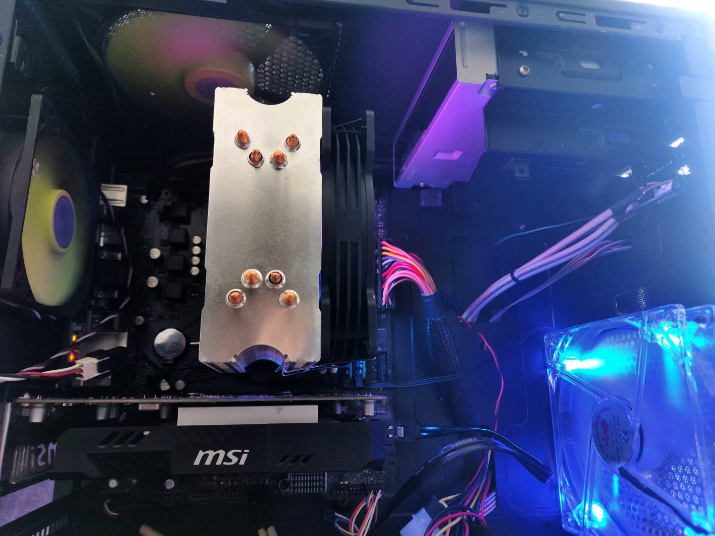

Önceki SSD Crucial BX500'tü. Çıkardım. Yeni aldığım Kingston K3000 NVMe SSD'yi taktım ve format attım. Windows'u NVMe'ye yükledim. Direk Windows Update üzerinden halletti her şeyi anakartın kendi sitesinden hiçbir şey indirmedim, chipset sürücüsü indirmedim çünkü aygıt yöneticisinde ünlem yok.
Arada bir mavi ekran verip verip duruyor.
Minidump kaydetmiyor.
Mavi ekran verip direk kapanıyor.
Başlangıç ve kurtarma kısmında otomatik yeniden başlatı kapattım bir daha verirse kodu görmek için.

Ücret iadesi yapacaklarını sanmıyorum çünkü yenisini verdiler ne diye ücret iadesi yapsınlar ki daha. Kingston KC3000 NVMe SSD'yi Casper Excalibur G850'de denedim mavi ekran vermedi benim anakartta veya donanımla alakalı mı yoksa PSU mu yetersiz geliyor güç bağlantısı pin mi sıkıntılı hiç bilmiyorum ama sorun NVMe SSD'de olmadığını kesin biliyorum artık muhtemelen anakartta da değildir eğer bu seride sorun yoksa çünkü yenisini verdiler.
Şöyle bir şey fark ettim.

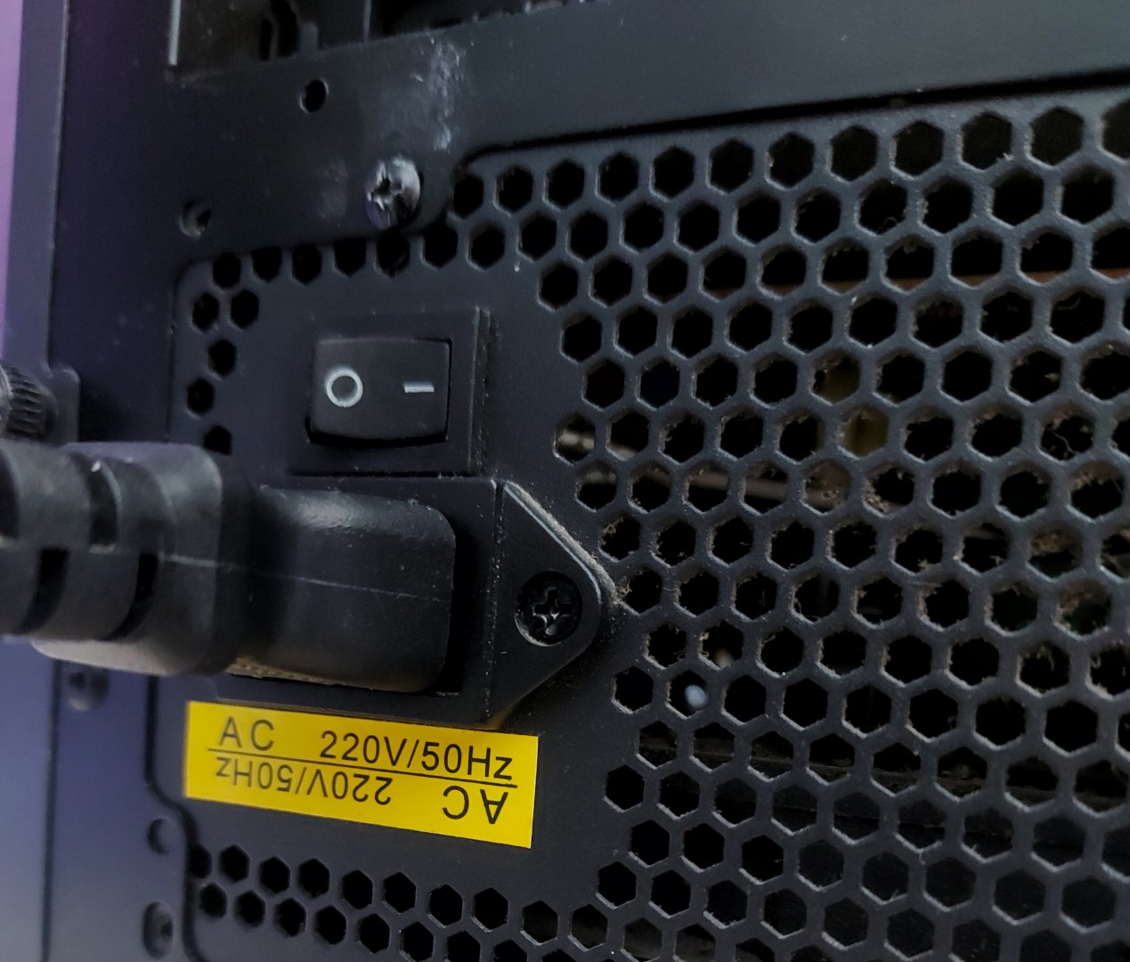

Benim PSU eski H110M Pro-VD'den kalma sonra B250M Bazooka anakarta geçmiştim sonra ASRock B550M-HDV'e geçtim sebebi Ryzen 5600X işlemci takmak için uygun anakart bulmaktır ASRock B550M-HDV'i aldım.
ASRock B550M-HDV'i 2300 civarı aldım bir de 550.
A320M falan da alabilirdim misal ama en uygunu bu çıktı.
Güç kaynağı mı yetersiz yoksa anakartta mı sıkıntı var anlamadım.
İlk ASRock B550M-HDV'i servise göndermiştim arızalı çıkmıştı bedel iadesi belgesi mailime yolladılar fakat aynı üründen istemiştim.
Yenisiyle değiştik hala kurtulamadım mavi ekrandan ve şimdi tekrar servise göndersem yine arızalı çıkar mı acaba çünkü anakart çalışıyor sorun yok sadece Kingston KC3000 NVMe SSD ile anakart arasında ya da bilmem ne sorun var.

Eski anakartım var B250M Bazooka ama Ryzen 5 5600X ile calıştıramayacağım için Intel i5 7400 ile çalıştırabilirim onunla bir deneyeceğim seride sorun olması çok saçma kaldırmalı gerek anakartı bu durumda piyasadan.
Evet ve sorunu tespit ettim.
Sorun ASRock B550M-HDV'de.
Kingston KC3000'de sıkıntı çıkarıyor.
MSI B250M Bazooka'da sıkıntı çıkarmadı aynı PSU'da.
Haklısınız bu model seride sorun var.
Başka anakart alsam da endişelenmiyor değilim.
Sorun ya anakartta ya da PSU yetmiyor ama siz PSU ile alakalı olduğunu düşünmüyorsanız o zaman sorun anakartta.
Ancak Crucial BX500 SSD de sıkıntı çıkarmayan ASRock B550M-HDV
Kingston KC3000 NVMe SSD'de sıkıntı çıkarması garip.
Evet, bir üst mesajımda dediğim gibi bazen o modelde yada direkt belli bir partide sorun olduğu oluyor. Özellikle mavi ekranda en iyisi olduğum için ezbere değil, tecrübe ile cevap veriyorum. Tahmin ettiğimiz gibi anakartta sorun çıktı yine.
PSU yetmediği durumlarda mavi ekran genelde olmaz, sistem direkt kapanabilir vs. PSU'da arıza var ise evet mavi ekran olabilir.
