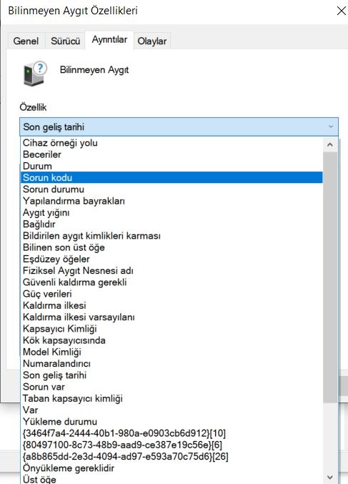

Cihazın Donanım Kimliği Nasıl Öğrenilir?
  1. Ekranın en sol alt kısmına sağ tıklayın ve “Aygıt Yöneticisi”ni seçin.
  2. İstediğiniz Cihaza çift tıklayın > Ayrıntılar > Özellik > Donanım kimlikleri seçtiğinizde cihazın donanım kimliklerini görebilirsiniz.
  3. Ctrl + C ile donanım kimliğini kopyalayabilirsiniz.

  8. Silver PvP says:
    5 yıl önce
    https://uploads.disquscdn.com/images/09fd6b4bd1c03f7a643de789877587cf79e1bbeae0f8617f1715618b64eaa94a.jpg Burada benim donanım kimliğim yok ve kamera çalışmıyor lazım ve online ders görünyorum ama açılmıyor nasıl orada donanım kiimliği olacak yardım edecek varsa hızlı olsun
    Yanıtla
    • Recep Baltaş says:
      5 yıl önce
      Cihazınızın bilgisiyle konu açar mısınız? https://www.technopat.net/sosyal/
