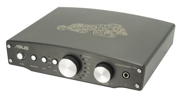

Essence One dış tasarım olarak hayli başarılı bir cihaz diyebilirim. Öncelikle tüm kasa metalden imal edilmiş ve kapağın üzerindeki Aztec tarzı aslan logosu, cihazın mat siyah boyası üzerinde çok hoş görünüyor. Cihazın üst kısmının bombeli olması üzerine başka bir cihaz koymayı zorlaştırıyor, bu yüzden de masanızda kendi yerini kaplayacak. Ancak zaten ürettiği ısıyı rahatça atabilmesi için üstüne herhangi bir şey koymamanız gerekiyor. Ön ve arka panelde bulunan bütün girişler altın kaplama. Ön panel bolca LED ışık barındırıyor, ancak buradaki kontrol düğmeleri cihazın geri kalanındaki üst düzey kalite ile kıyaslandığında biraz ucuz görünüyorlar.
Cihaz ilk bakışta göze pek büyük gelmese de, hayli ağır olduğunu söylemek gerek. Bunun en önemli sebebi, cihazın güç adaptörünün kasa içine entegre edilmiş olmasıdır. Essence One çoğu benzer DAC’ın aksine USB portu üzerinden güç çekmiyor, elektriği prizden alıyor. Bu sayede hem hayli güçlü bir ses üretebiliyor, hem de tablet gibi mobil cihazları USB üzerinden rahatça bağlayabiliyorsunuz, çünkü onlardan elektrik çekmek zorunda kalmıyor.

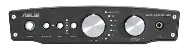

Kasanın ön tarafında dört tuş ve iki düğme var. Bunlar sırasıyla güç, upsampling (sample yükseltme), input (sinyal giriş seçimi) ve ses kesme tuşları. Çoğu DAC’ın aksine bu cihazın üzerinde iki adet ses ayar düğmesi var, sağdaki doğrudan kulaklığa giden sesi açıp kapatıyor. Soldakinin ise çevresinde bir dizi LED ışık mevcut, bu düğme de ses ayarı yapıyor, ancak çevresindeki LED ışıkların amacı cihaza gelen sinyalin sampling seviyesini göstermek. Ne varki bu sistemin düzgün çalışabilmesi için bilgisayarınıza AISO sürücülerini kurmuş ve gelen sampling ayarını buradan ayarlamış olmanız gerekiyor. En sağda ise 6,3 mm kulaklık giriş jakını buluyoruz.

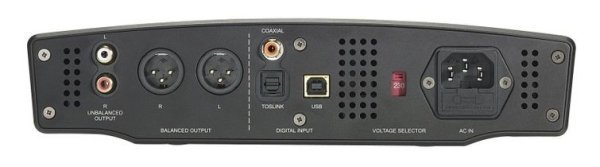

Kasanın arka tarafında ise veri giriş ve çıkış portları sıralanmış. En sağda üç pinli güç kablosu girişi ve onun hemen yanında voltaj seçme anahtarı var. Orta kısımda koaksiyal, USB ve Toslink dijital giriş portları gruplandırılmış. En solda ise analog amfilere çıkış için iki farklı türden (XLR ve RCA) çıkış jakları bulunuyor. Eğer cihazı sırf kulaklıkla kullanacaksanız bir analog amfiye ihtiyacınız olmayacaktır, ancak bir hoparlör sistemi kullanacaksanız o zaman bir de analog amfi edinmeniz gerekecektir.

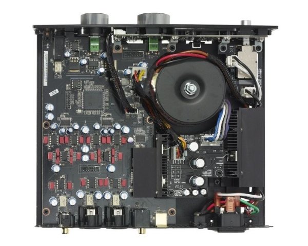

Cihazın içine baktığımızda ise dikkati çeken en önemli özellik, değiştirilebilir op amp yongaları oluyor. Üç set halinde düzenlenmiş olan 11 adet op amp yongası rahatlıkla değiştirilebiliyor ve Essence One beraberinde ek bir setle geliyor. Cihazla beraber gelen op amplar tüm setleri değiştirmenize yetecek sayıda değil, ancak bunları dışarıdan satın alabilirsiniz. Op amplar dijital sinyalin işlenmesinde kullanılan programlanabilir işlemciler ve farklı modelleri kullanarak üretilen sesi çok farklı seviyelerde işleyebiliyorsunuz. Asus bu cihazın bir de MUSE versiyonunu çıkardı ve onda çok daha gelişmiş op amplar kullanıyor, ancak o modelin fiyatı çok daha yüksek.
Essence One’ın kalbinde birden fazla ses işlemcisi mevcut. C-Media 6631 işlemcisi USB üzerinden gelen sinyalleri işlemekle yükümlü. Upsampling işini ise Analog Devices ADSP-21261 işlemcisi üstlenmiş. DAC, yani dijitalden analoğa çevirme işini ise bir çift Texas Instruments Burr-Brown PCM1795 işlemcisi yürütüyor. Burada verilen fiyata göre en zayıf kalan parçalar DAC işlemcileri diyebiliriz, bundan daha üstün DAC yongaları da var.
