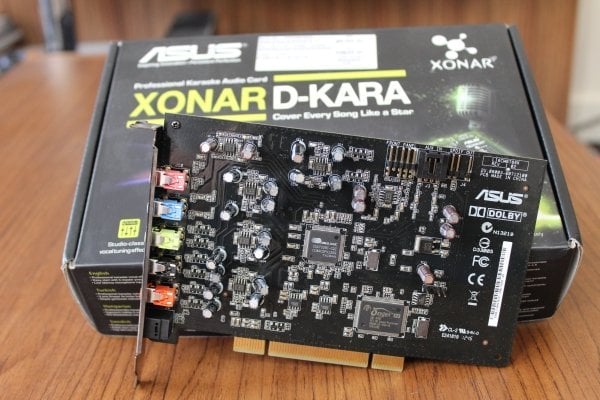

Asus Xonar D-Kara diğer Xonar ses kartlarından çok daha büyük bir PCB üzerine kurulmuş ve işin doğrusu bu ebatlarda olması gerçekten de gerekli mi bilemiyorum. Sonuçta bu çok yeni bir ses kartı ancak nedense Asus mühendisleri PCB boyutunu 90’lı yıllardaki kadar büyük tutmayı seçmişler. Peki bunun nesi kötü, diye sorabilirsiniz. Sorun şu ki, bu boyutlarda bir ses kartını HTPC tabir ettiğimiz mikro PC kasalarına takmanız imkansız. Ve bu kart özellikle karaoke yapanlara hitap ettiğine göre, evindeki HTPC’ye takmak isteyecek kişilerin sayısı az olmayacaktır. Doğrusu bunu ben öngörebiliyorsam, Asus mühendisleri nasıl dikkate almamışlar, şaşırmamak elde değil.

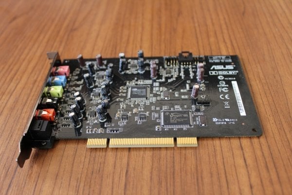

Kartın bir diğer özelliği de artık iyiden iyiye eskimeye başlamış olan PCI soket tasarımına sahip olması, her ne kadar PCI soketler hala yeni nesil anakartlarda az miktarda bulunsalar da, artık yerlerini PCI-express standardına bırakıyor oldukları gerçeği tartışılmaz. Öte yandan, gerçek PCI-e veriyoluna sahip bir kart tasarlamak pek ucuz bir iş değil ve Asus bu kartın giriş seviyesi olmasını planladığından, PCI soketini seçmeleri de anlaşılabilir bir karar.

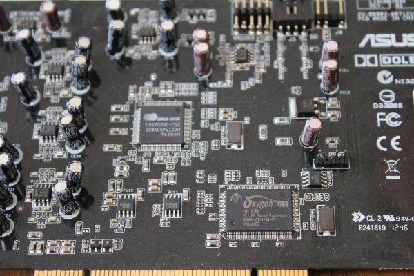

Kartı elimize aldığımızda üzerinde C-Media üretimi CMI8786 Oxygen HD ses işlemcisinin bulunduğunu görüyoruz. Asus ses işlemcilerini genellikle C-Media’dan alıyor, ancak çoğu üründe CMI8788 modelini kullanmayı tercih ediyor, çünkü o işlemci 8 kanal ses çıkışı sunuyor. Buradaki CMI8786 ise 6 kanal ses çıkışı sunuyor, yani en fazla 5.1 hoparlör sistemi bağlayabiliyorsunuz. CMI8786 sadece sağladığı kanal sayısı açısından değil, ses işleme gücü açısından da nispeten zayıf bir işlemci, en fazla 96KHz ve 24 Bit ses işleyebiliyor ki bu değerler tümleşik ses kartlarından daha iyi değiller.
AsusDkara_003
Kartın üzerindeki ikinci işlemci ise D-Kara’ya karaoke özelliklerini kazandıran esas unsur. Cirrus Logic yapımı olan CS47028C-CQZ kodlu bu işlemci bir DSP, yani Dijital Sinyal İşleyici. Mikrofondan alınan sesin işlenmesi ve önceden belirlenmiş donanımsal filtrelerden geçirilmesi işini bu birim yapıyor. Yani D-Kara’yı diğer giriş seviyesi ses kartlarından ayıran esas parça bu.

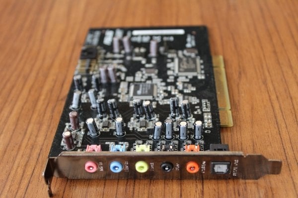

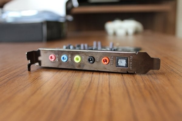

D-Kara benzer seviye Asus ses kartlarında bulunan giriş portlarına sahip, kartın üzerinde kasa içine bağlantılar için ön panele çıkış, diğer donanımlardan ses girişi sağlayan AUX-in ve optik ses çıkışı olan SPDIF-Out portları var. Ayrıca arka panele de bir optik ses çıkışı konulmuş ve böylece televizyona ya da diğer ses sistemlerine bağlantı imkanı verilmiş. Mikrofon ve benzeri bağlantı portları da renkli jaklarla ayrı ayrı işaretlenmiş, ancak altın kaplama kullanılmamış.
