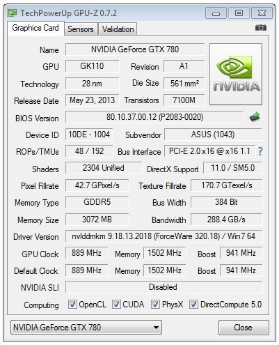

Asus Nvidia GeForce GTX 780 DirectCU II OC
  • Grafik yongası: GK110
  • Üretim teknolojisi: 28 nanometre
  • Çekirdek hızı: 889/941MHz
  • Bellek miktarı: 3072MB
  • Bellek hızı: 1502MHz (efektif 6008MHz)
  • Bellek tipi: GDDR5
  • Bellek arayüzü: 384 bit
  • Bant genişliği: 288.4GB/s
  • TDP değeri: 250 watt
  • Güç girişi: 1 x 8 ve 1 x 6 pin
  • Görüntü çıkışları: 2 x DVI, 1 x Display Port, 1 x HDMI
İncelemeye gelen Asus Nvidia GeForce GTX 780 DirectCu II OC, adından da anlaşılacağı gibi Asus’un pek çok ekran kartı modelinde gördüğümüz fabrika çıkışı hızaşırtılmış bir model. Nvidia’nın referans tasarımdaki 863MHz/900MHz olan GPU hızı 889/941MHz’e çıkartılıp, 1502MHz’lik (efektif 6008MHz) bellek hızına dokunulmamış. GDDR5 bellek kapasitesi ise 3GB. Asus’un dayanıklı ve stabil çalışan DIGI VRM güç devreleri ile donatılan kart, performanslı olduğa kadar sessizliğin ön planda olduğu soğutma sistemi Direct CU II ile destekleniyor.
Asus GTX 780 DirectCU II (1)
Asus Nvidia GeForce GTX 780 DirectCU II OC’nin teknik verileri

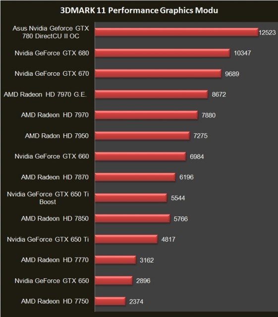

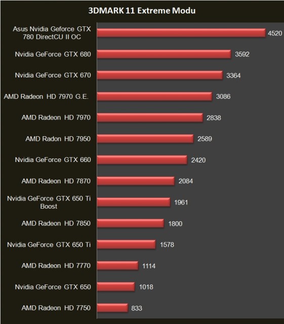

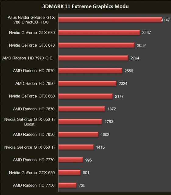

3DMARK 11
Test (1)
Asus GTX 780 (12)
Asus GTX 780 (10)
Asus GTX 780 (6) Asus GTX 780 (7)

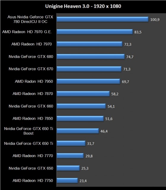

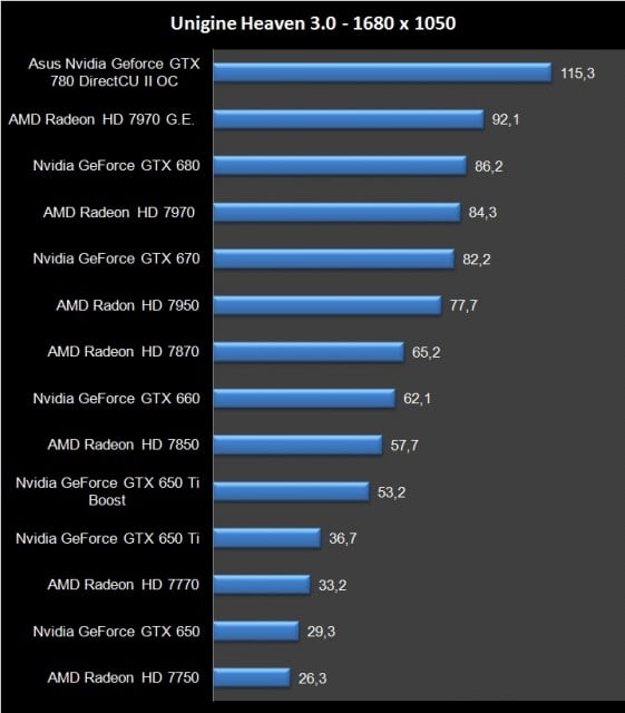

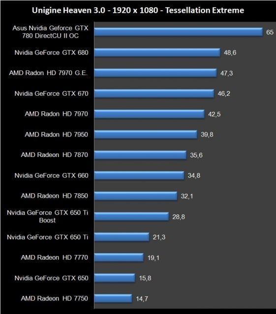

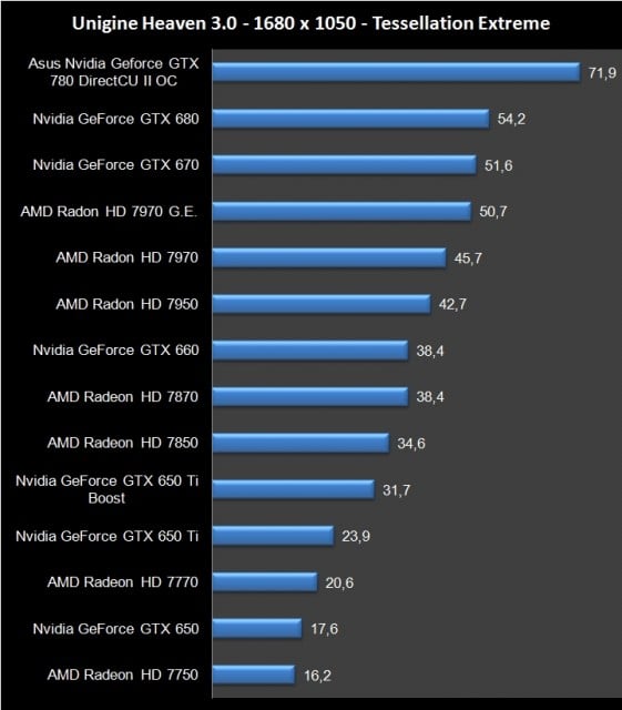

Unigine Heaven 3.0
Unigine Heaven, ekran kartlarını zorlayan diğer bir sentetik yazılım. OpenGL’den DirectX 11’e geniş bir API yelpazesini test edebiliyor.
Test (7)
Test (6)
Asus GTX 780 (16)
Test (5)
Asus GTX 780 (18)
Tessellation Testleri
DirectX 11’le tanıştığımız tessellation, modellerdeki poligonları mesafeye göre (yakınlaştıkça artan bir şekilde) ufak parçalara ayrıp, “displacement mapping” tekniği yardımıyla çok daha gerçekçi görüntüler elde edilebilmesine imkan veren bir teknoloji. Nesnelerin çok daha yuvarlak yada daha keskin hatlara sahip olması ve dokuların daha detaylı gözükmesini sağlıyor. Tessellation, kullanılan detay seviyesine göre ekran kartlarını çok zorlayan bir seçenek.
Test (9)
Asus GTX 780 (17)
Test (10)
Asus GTX 780 (19)

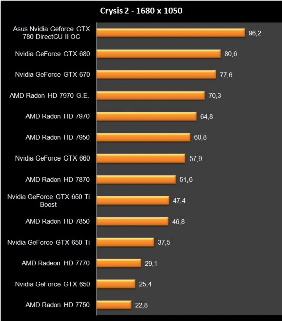

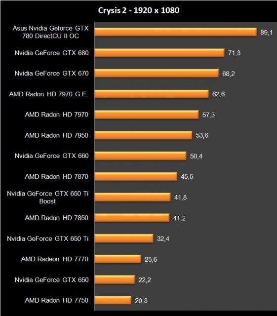

Oyun Performansı
Crysis 2
Test (2)
Test (1)
3
Test (2)
4

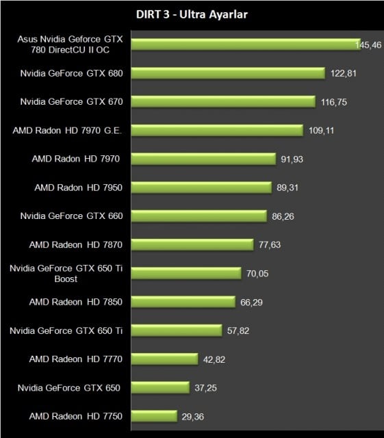

DIRT 3
Test (3)
Asus GTX 780 (11)

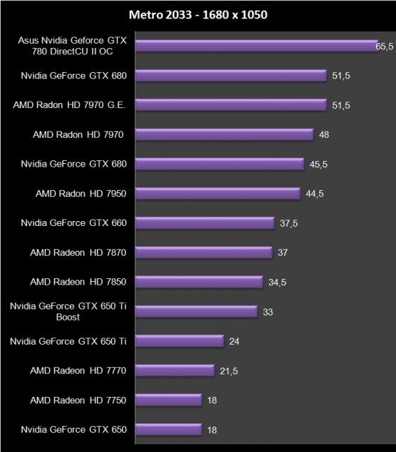

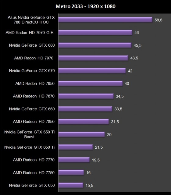

Metro 2033
Test (4)
Test (13)
Asus GTX 780 (13)
Test (12)
Asus GTX 780 (14)

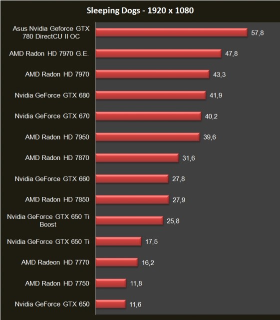

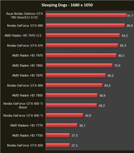

Sleeping Dogs
Test (5)
Test (3)
Test (4)

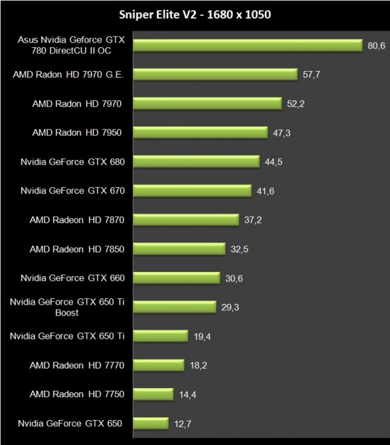

Sniper Elite V2
Test (6)
Test (7)
Asus GTX 780 (20)
Test (8)
Asus GTX 780 (15)

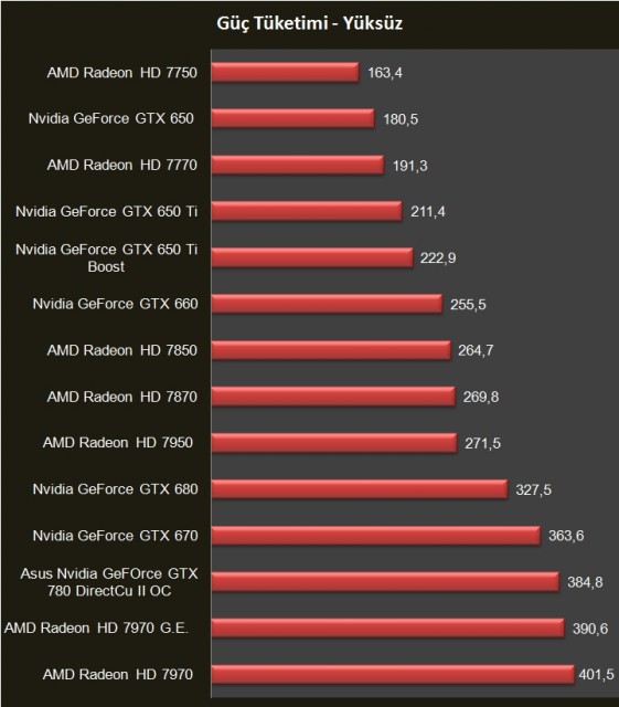

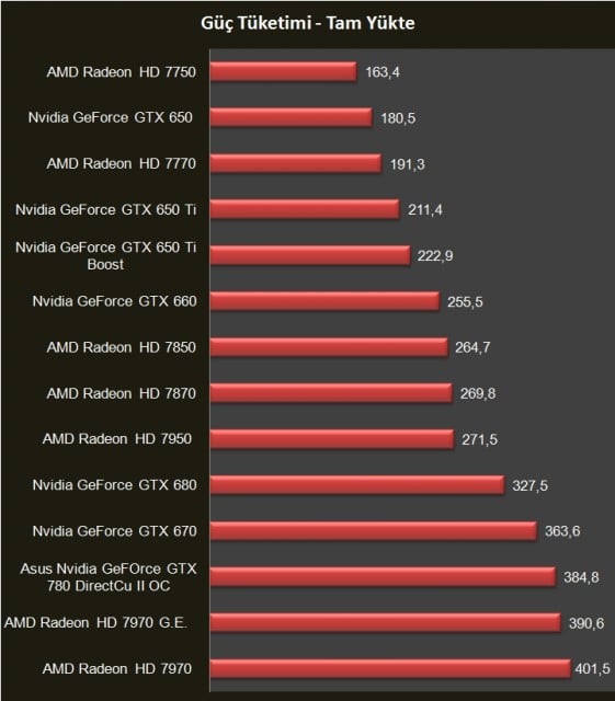

Güç Tüketimi
Güç tüketimi açısından kartların standart modellerle eşdeğer olduğunu kabul edebilirsiniz. Buradaki değerler, prize taktığımız bir güç ölçerle aldığımız “tüm sistem güç tüketimi” değerleri. Yani ekran kartı yük altında 300 küsur watt tüketmiyor. Ekran kartı yük altındayken, sistemin toplam tüketim değerlerini ölçüyoruz.

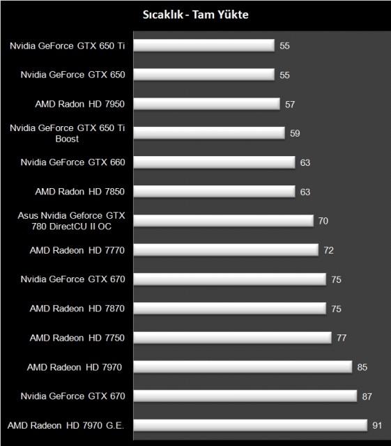

Tüketim değerlerini alırken, sıcaklık testinde de kullandığımız ve ekran kartlarının canına ot tıkayan Furmark’dan yardım aldık. Yazılım, GPU’yu %100 yüke zorluyor. Bu arada işlemci kullanımı ise neredeyse sıfıra yakın.
4
4

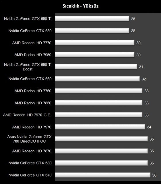

Sıcaklık
asus gtx 780
6

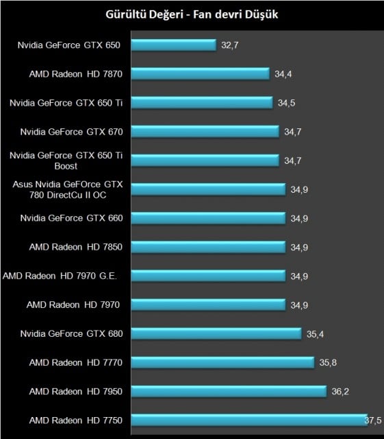

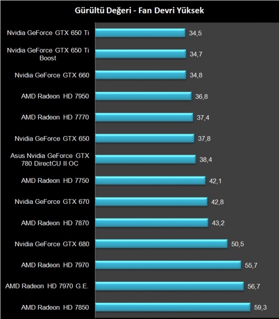

Gürültü
Kartların ürettiği gürültü değerlerini uzay montaj sisteme 50 cm uzaklıktan aldık. Sizin sisteminiz muhtemelen kasa içinde olacağından, grafiklerde gördüğünüz değerlerin yaklaşık %20/40 oranında azalacağını hatırlatalım.

Sonuç
GTX 780, Nvida’nın tepe seviyesi GTX Titan’ından sonra tartışmasız olarak en hızlı ekran kartı. Yüksek çözünürlük ve detay kalitesinde, selefi GTX 680’e oranla ortalama %20-30 arası daha yüksek bir performans sergiliyor. Özellikle, pek çok kullanıcının ekran kartını zorladığı için kapattığı tessallation seçeneğinde fark %50’nin üzerinde.
Elbette bu yüksek performansın getirisi yanında, sıcaklık ve daha fazla güç tüketimi konusunda eksileri de var. Uzun zamandır, gelişen teknoloji yardımıyla daha az elektrik tüketen ve makul seviyelerde ısınan ekran kartları bekliyorduk. Ancak firmalar zor olanı yapıp köklü değişimler yerine, varolan mimari üzerine kaba kuvveti ekleyerek sürekli daha kaslı modeller üretime yolu seçiyorlar.
Asus’un, Nvidia GeForce GTX 780 yorumu ise her zaman olduğu gibi oldukça başarılı. 889MHz’e (Boost Clock ile 941MHz) hızaşırtılmış GK110 GPU’su, 1502MHz’lik 3GB GDDR5 bellekleri ve “DirectCu II” tarzı soğutması ile kullanıcılarını memnun edecek performanslı bir çözüm. Çift fan ve her biri 6 mm kalınlığındaki 6 adet ısı borusu ile desteklenen Direct CU II tarzı soğutması, GPU’yu makul/mantıklı seviyede soğutmakla kalmıyor, tam yükte 38.4 dBA gibi kasa içinde çok fazla rahatsız etmeyecek bir gürültü değeri üretiyor.
Asus Nvidia GeForce GTX 780 DirectCU II henüz Türkiye’de satışa sunulmadı. Asus’un referans tasarım GTX 780 modelinin 811$ civarında satıldığında düşünürsek, yurda girişinden sonra yaklaşık 850$ olacağını söyleyebiliriz.
