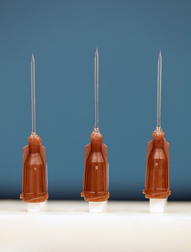

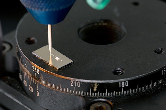

Batarya anodları oluşturmak için lityum titanyum oksit, iyonu alınmış su, etilen glikol nanopartikülleri kullanılıyor. Tespih şeklinde dizilen seramik yataklar arasına bu karışım dökülüyor. Daha sonra filtreleme işleminden geçiriliyor ve 24 saat boyunca karıştırılıyor. Elde edilen karışım özel yapım bir şırınga ağızlıyla 1 mikrometre genişliğindeki alana sıkılıyor.
Mürekkep kendi haline bırakıldığında sertleşerek, elektronik aksam üzerine oturuyor. Ancak yüksek basınca uğradığında dağılma ihtimali var. Oda sıcaklığı içerisinde yapıldığı sürece bu işlemde herhangi bir hata bulunmuyor. Bu sayede basit elektrod, kablo ve anten bağlantıları sağlanabiliyor.
