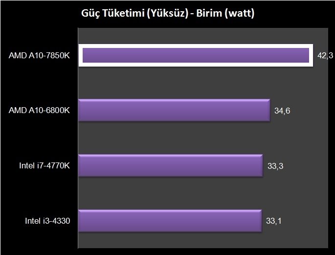

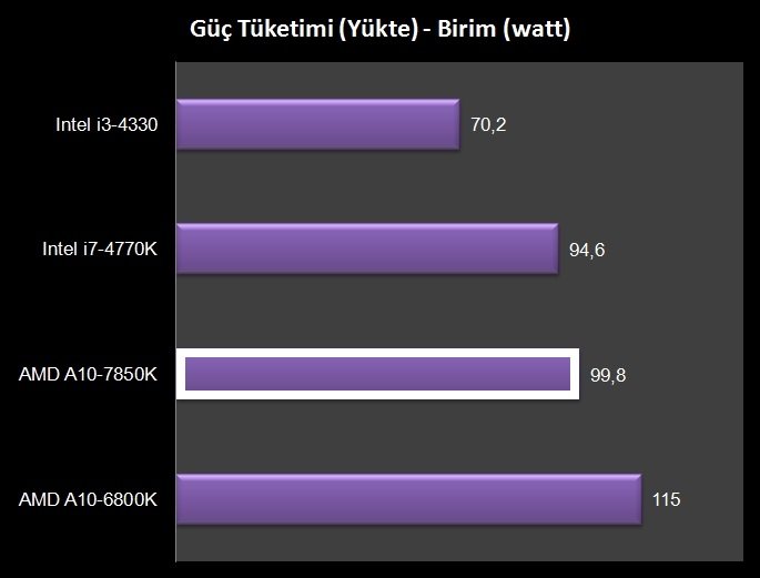

Güç Tüketimi
Güç tüketim değerleri sadece işlemcilere değil, tüm sisteme ait.

    12 yıl önce
    Test sisteminizde 750 W’lık güç kaynağı kullanmışsınız, bu işlemciyle toplanacak bir sistemde (ekran kartsız) minimum kaç watt’lık güç kaynağına müsaade ediyor. Bir de ram’leri niye 1600 mhz’de çalıştırdığınızı öğrenebilirmiyiz.
    Yanıtla
    • Ensar says:
      12 yıl önce
      200 W dahi yeterli olacaktır.
      Yanıtla
    • haluksekendiz says:
      12 yıl önce
      Evet, 200 watt bile sistemi rahatlıkla besler.
