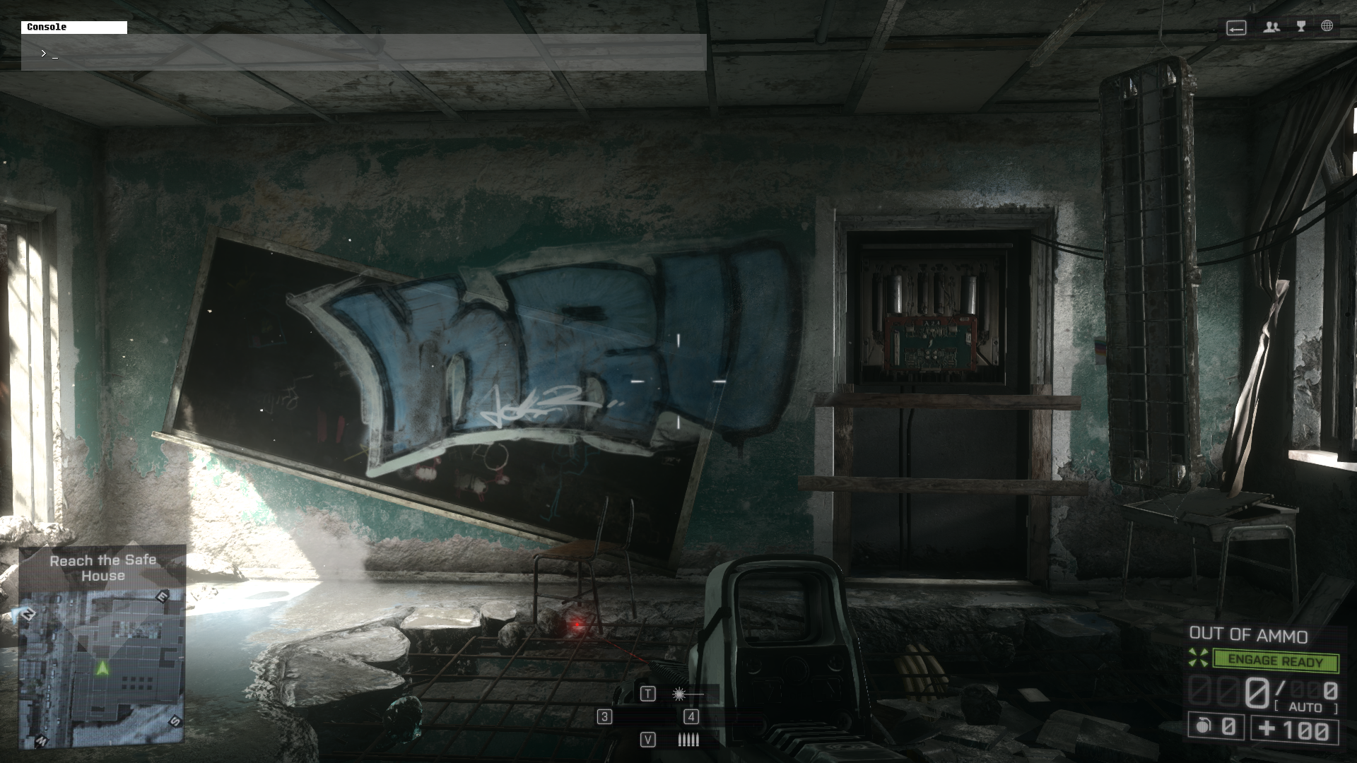

Oyun sırasında klavyedeki “é” tuşuna basarak konsolu yani komut yazabileceğimiz arayüzü açıyoruz:
Mantle (4)

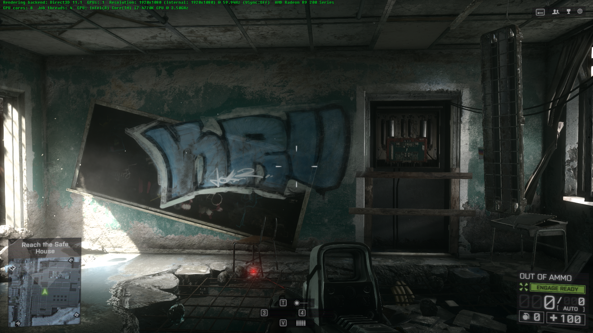

render.DrawScreenInfo 1 komutu; ekranın üst kısmında API (DirectX yada Mantle), çözünürlük, VSync açık/kapalı, ekran kartı ve işlemci bilgilerinin görüntülenmesini sağlıyor. Kapatmak için Render.DrawScreenInfo 0:
Mantle (3)

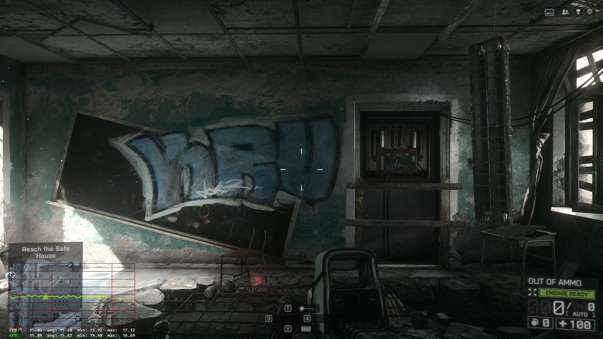

perfoverlay.drawfps 1; Fraps’da olduğu gibi ekranın sağ üst köşesinde anlık frame değerini göstermek için kullanılıyor. Kapatmak için perfoverlay.drawfps 0:
Mantle (2)

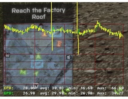

perfoverlay.drawgraph 1’le, ekranın sol alt köşesinde anlık frame değerlerini grafiksel olarak görebiliyoruz. Kapatmak için perfoverlay.drawgraph 0:
Mantle (1)
Oyun sırasında CPU ve GPU verilerinin rakamsal ve grafiksel olarak gösterimi:
Mantle (1)
Mantle (14)
Battlefield 4’e eklenen komutlar sayesinde ekran kartının frame durumunu görsel olarak takip edebiliyoruz. Ancak Mantel’in gerçek anlamda performansa ne kadar katkı sağladığını sağlıklı bir şekilde görmek için daha net ve keskin sonuçlara ihtiyacımız var.

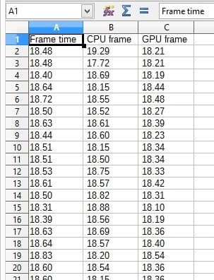

Oyun testlerinde sıklıkla kullandığımız Fraps, DirectX ve OpenGL uyumlu olduğu için Mantle altında çalışmıyor. Bunun için Frostbite ekibinin Battlefield 4’e eklediği bir komut diziliminden yardım alacağız. İlk olarak konsolu açarak “PerfOverlay.FrameFileLogEnable 1″ yazarak log kaydının başlatılmasını sağlıyoruz. İşimiz bittiğinde ise “PerfOverlay.FrameFileLogEnable 0″ yazarak kaydı durdurmamız gerekir.
Log kaydını; Bilgisayarım- C-Kullanıcılar-Kullanıcı adı-Belgeler-Battlefield 4 klasörünün içinde bulabiliriz. Dosyayı sağlıklı olarak görebilmeniz için Excel yada LibreOffice’le açmanız gerekecek.
Dosyayı açıldığında, 3 dakikalık bir kayıt için ortalama 8000-10.000 satır arası veri ve üç ana başlıkla karşılaşıyoruz:
Mantle (11)
Hesaplama şu şekilde yapılıyor:
En az frame time değeri + en çok frame time değeri ÷ 2
1 saniye =1000 milisaniye
1000’i, elde ettiğimiz sonuca bölerek frame sayısını buluyoruz.
