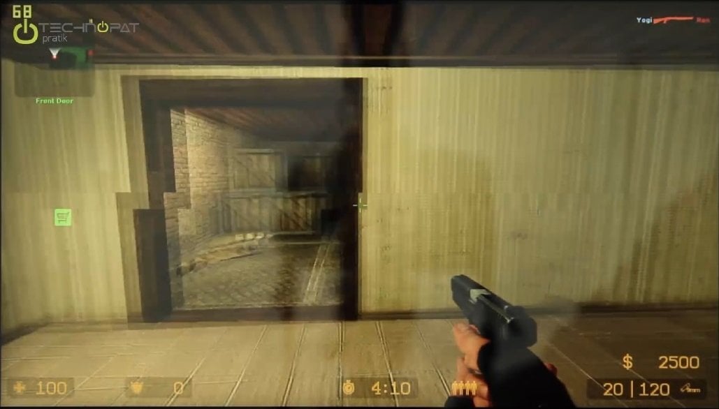

  • 24:50 – G-SYNC kapalı CS:GO testi ile Tearing
  • 25:45 – Vertical Sync (Dikey Eşitleme) ile Tearing’i ortadan kaldırma
