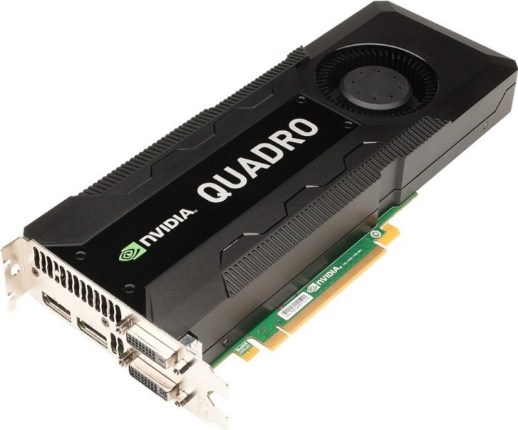

NVIDIA’nın bilgisayar destekli grafik tasarım ve modelleme yapan profesyonellere yönelik geliştirdiği Quadro K5200 grafik kartını inceliyoruz.
Modern yaşamın mimarları yeni dünyayı bilgisayar destekli tasarım ve modelleme ile inşa etmekte. Öte yandan bu iş için kullanılan yazılımlar, farklı görüntüleme gereksinimlerinden dolayı standart grafik kartlarından ziyade bu amaca yönelik, profesyonel grafik çözümleri gerektirmekte. NVIDIA’nın Quadro grafik çözümleri tam da bu amaca hizmet etmekte: grafik tasarım ve modelleme araçlarının gücüne güç katmak.
Çoğu standart kullanıcının bildiği GeForce sersinin yanında NVIDIA, Quadro ve Tesla serisi ile profesyonel dünya için farklı çözümler sunmakta. Quadro serisinin CAD/CAM için kullanıldığını belirttik. Peki Tesla grafik işlemciler ne amaçla kullanılmakta ? CAE terimini ilk defa duyuyor olabilirsiniz fakat bu terim son yıllarda epey revaçta. Computer Aided Engineering, bilgisayar yardımı ile mühendislik çalışmalar yapmak anlamına geliyor. Normal şartlarda işlemcilerin altından kalkamayacağı hesaplamalar için NVIDIA’nın Tesla gibi, üzerinde grafik çıkışı olmayan, salt işlem gücü sunan grafik işlemcileri kullanılmakta. Quadro kartlar ise üzerlerindeki DVI, HDMI veya DisplayPort çıkışı ile profesyonellere, çalıştıkları projeleri hem hızlandırmayı hem de görselleştirmeyi sağlıyor.
Profesyonel grafik kartı piyasası masaüstü oyunculuğu gibi büyük bir hızla ilerlemiyor. Bu bağlamda Maxwell mimarisini anında Quadro serisinin tamamına uyarlandığını göremiyoruz. Şimdilik sadece K2200 Maxwell mimarisine sahip. İncelemesini gerçekleştirdiğimiz K5200 ise Kepler mimarisini kullanıyor ve K5000’in yerini alıyor.
Test Platformu:
  • Core i7 3930K
  • 16 GB DDR3 1333 MHz
  • Rampage IV Gene X79
  • 240 GB SSD
  • Windows 8.1 Update 3 64 Bit
  • ASUS PG278Q 1440p
Quadro K5200 İncelemesi:
  • 00:30 – GeForce, Quadro ve Tesla farkı
  • 01:00 – CAD/CAM ne anlama geliyor ?
  • 01:50 – Sık kullanılan CAD/CAM yazılımları
  • 02:30 – GeForce ile de CAD/CAM mümkün fakat, performans için Quadro
  • 02:45 – Quadro serisine Maxwell ne zaman gelecek ?
  • 04:05 – ECC, hata düzeltme özelliğine sahip bellek
  • 04:35 – NVIDA’nın kendi üretimi
  • 05:20 – Quadro ve Tesla arasındaki fark
  • 06:40 – Quadro K5200’e yakından bakış
  • 07:07 – SKHynix GDDR5 bellekler
  • 07:40 – GK110 GPU, 2304 CUDA çekirdeği, 150W güç tüketimi, çift slot
  • 08:10 – 6 PIN PCI Express güç bağlantısı
  • 08:30 – Çift DisplayPort, DVI-I ve DVI-D
  • 09:30 – Quadro Mosaic Display ile 16 ekran desteği
  • 09:45 – SLI ve SDI Sync desteği
  • 10:50 – Quadro Optimal Drivers for Enterprise 341.21 sürücüsü
  • 11:15 – GPU-Z 0.8.0 ile GPU hakkında detaylı bilgi
  • 12:10 – Quadro kartlar oyunları açabiliyor
  • 13:50 – NVIDIA G-Sync desteği
  • 14:50 – ECC ile belleğe yazılan verilerin doğrulanması
  • 15:20 – GPU KUllanımını Yönet özelliği ile Tesla ve Quadro kartları aynı anda kullanma
  • 16:20 – K5200 boşta çalışma sıcaklığı
  • 16:50 – Autodesk 3DS Max 2015 testi
  • 20:00 – Sonuç değerlendirme
  • 20:25 – K6000, K5200 ve K5200 arasındaki farklar
  • 20:50 – K5200, K5000’den %40 daha hızlı
  • 21:40 – Quadro kartları taktığınız sistemler de tercihen iş istasyonu olmalı
  • 24:40 – K5200 fiyatı nedir ?
  • 24:55 – K5000 ve K5200 güç tüketimi
  • 26:00 – Yüksek bellek miktarı ile 4K çalışma için daha uygun
  • 26:45 – Ülkemizdeki K5200 fiyatı
