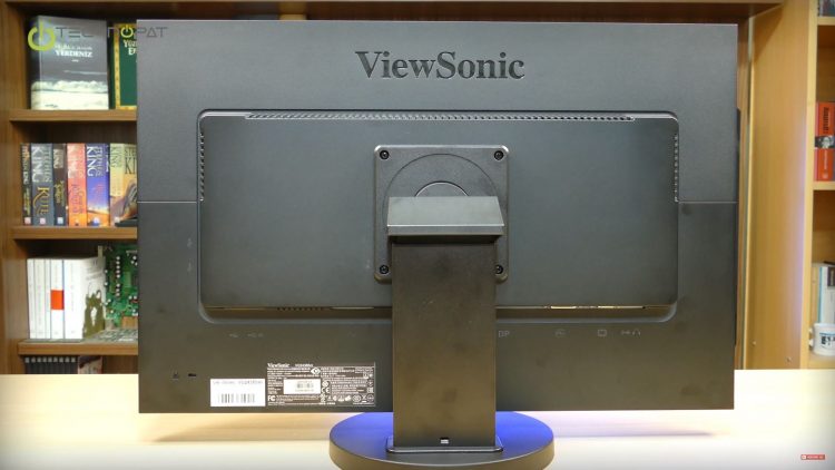

04:22 – Arka kısım ve tasarım. 2×2 Watt hoparlör, 100 mm standart VESA desteği var.
05:00 – Monitör yüksekliği pim ile kilitlenebiliyor.
05:22 – Arka etiket.
05:40 – Kensington kilidi mevcut.
