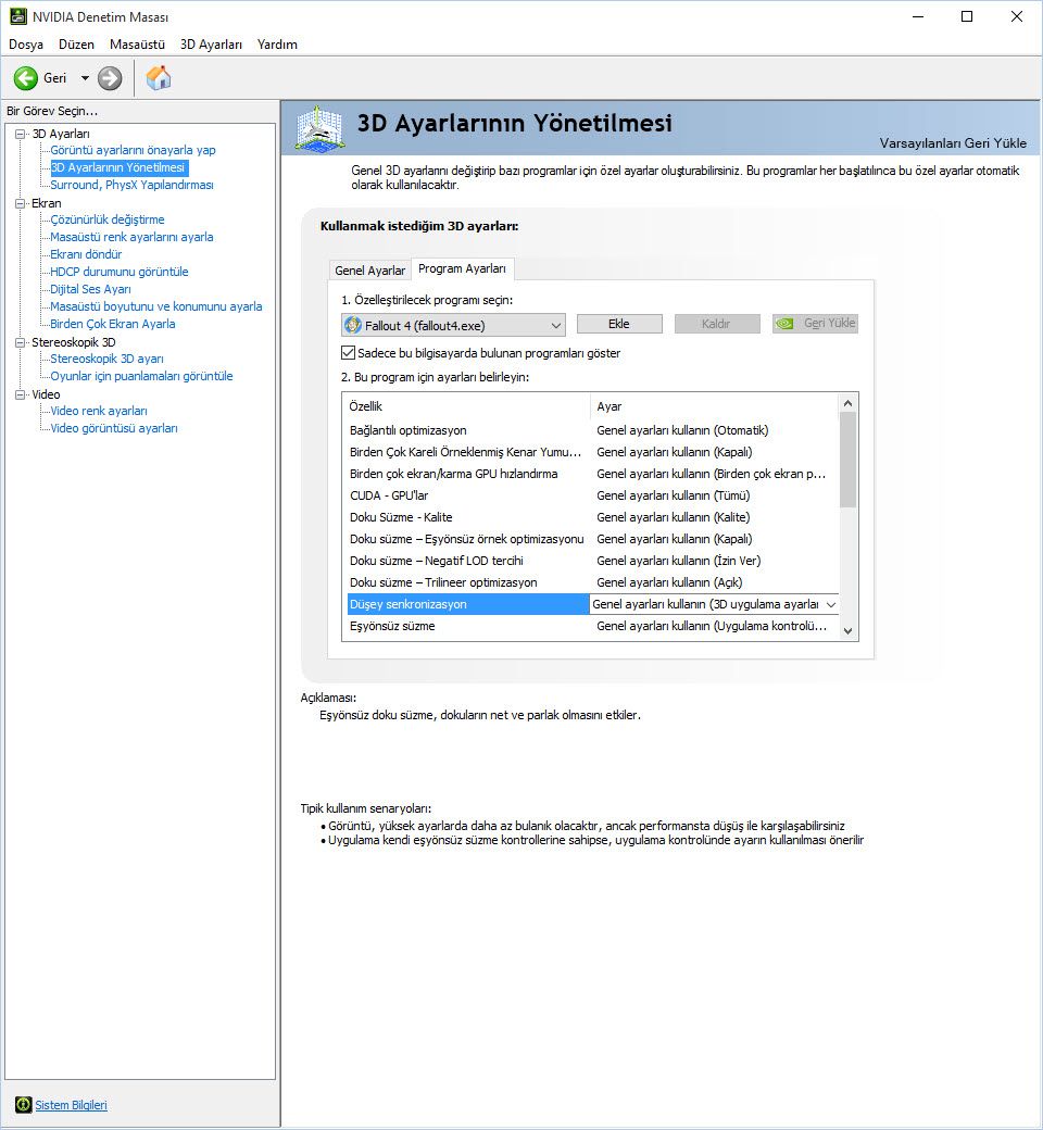

Fallout 4 Nvidia destekli bir oyun olduğu için iş daha kolay; Nvidia Control Panel‘e girin, 3D Ayarların Yönetilmesi kısmından ister Genel Ayarlar altında Düşey Senkronizasyon kısmını Kapalı olarak değiştirin, isterseniz Fallout 4’e özel ayar yapın.
Fallout 4 için V-Sync'i kapatıyoruz.
Fallout 4 için V-Sync’i kapatıyoruz.
Özel Ayar için hemen sağdaki Program Ayarları‘na geçin, “Özelleştirilecek Programı Seçin” kısmından Fallout 4’ü seçip Düşey Senkronizasyon Ayarı‘nı “Kapalı” hale getirin. İşlem tamam, FRAPS, GPU Tweak 2 ya da MSI Afterburner ile FPS’yi kilitsiz haliyle ölçebilirsiniz.
