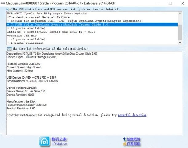

ChipGenius
Listemizdeki diğer araçların aksine belleğinize veri yazmayan ChipGenius, belleğinizin içindeki çipin verilerini okuyup kullanıcıya bellek ile ilgili detaylı bilgiler sunuyor.
Yapmanız gereken tek şey programı çalıştırmak ve listeden USB belleğinizi seçip altta listelenen bilgilerin belleğiniz ile uyumlu olup olmadığını kontrol etmek.
