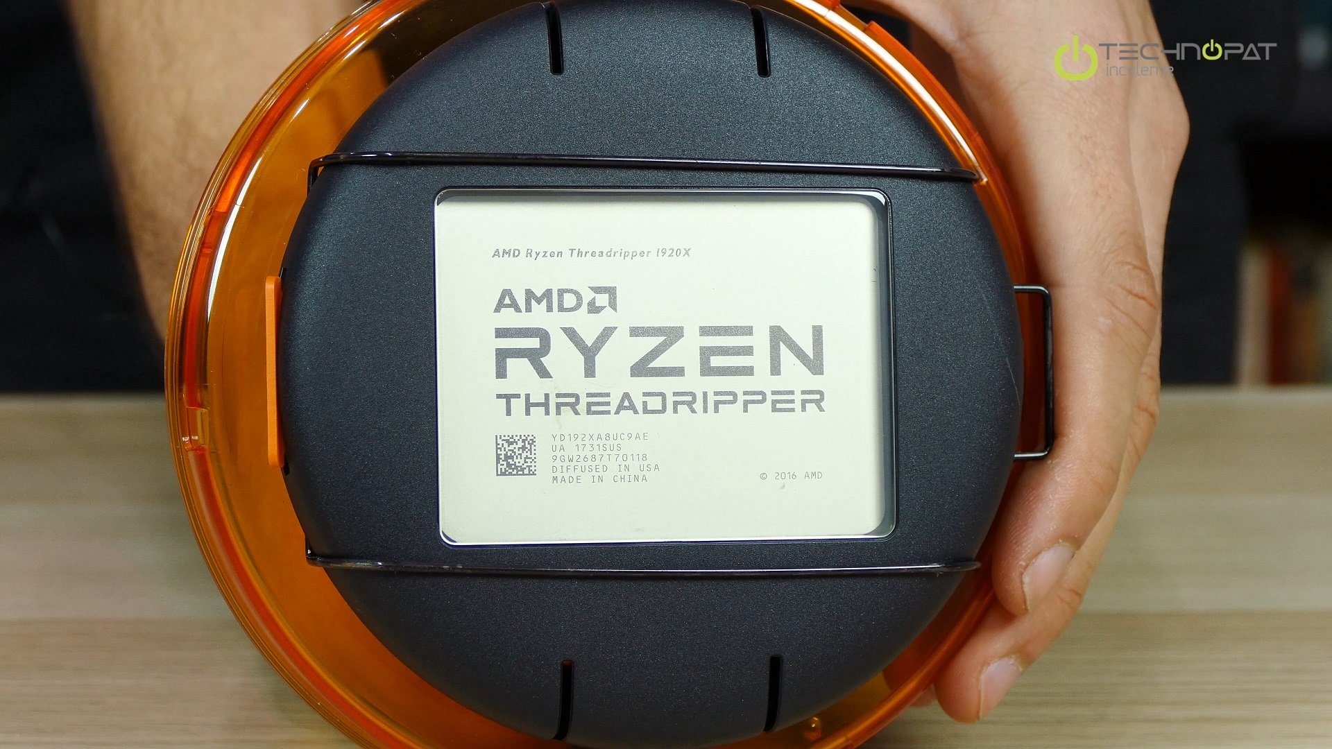

AMD’nin üst seviye masaüstü platformu Ryzen Threadripper’ı ASUS’un ROG Strix X399-E Gaming anakartıyla inceliyoruz.
Uzun zaman sonra nihayet Intel ile rekabet edebilecek bir yonga üretmeyi başaran AMD, bu yongadan her noktada yararlanmak istiyor. Bunun ilk örneğini Ryzen masaüstü işlemciler ile gördük. Sonrasında da Ryzen Threadripper platformu duyuruldu. Kod adı Naples olan, şimdilerde ise Epyc olarak pazarlanan sunucu işlemcileri de benzer mimariyi kullanıyor. AMD’nin bir sonraki hedefi ise mobil Ryzen işlemciler ki orada da ilk örnekler gelmeye başladı.
Threadripper, firmanın Epyc sunucu işlemcilerini temel alıyor. Soket yapısı epey benzerlik göstermekte. Öncelikle her iki soket de LGA yapısında. Land Grid Array olarak geçen bu sokette pinler anakartın üstünde yer alıyor. Bu soket yapısına ilk Intel geçmişti. Pazar payını büyüten firma, işlemci pinlerinde olacak sorunlardan kurtulup bunları anakart üreticilerine “kitlemişti”. AMD, Ryzen ile bunu gerçekleştiremedi ama Threadripper ile bir adım atmayı başardı. Soket benzerlikleri diyorduk. Epyc işlemciler soket SP3 kullanıyor. Toplamda 4096 pin olan bu sokete karşın Threadripper’da 4094 pin var. Yani yarın öbür gün sisteme 32 çekirdekli Epyc işlemci takarım diyorsanız yanılırsınız.

1920X bütün ihtişamı ile yuvasında yatıyor.
