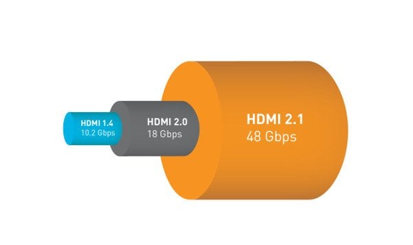

ARC teknolojisinin detaylarına girmeden önce hızlı bir şekilde HDMI teknolojisinin temel özelliklerinden bahsedelim. HDMI yaklaşık 13 yıldır modern TV, konsol ve sinema sistemlerinde görüntü girişi ve çıkışı olarak kullanılıyor. Sürekli gelişen HDMI, 2.0b sürümü ile 4K; 2.1 sürümüyle de 8K ve 10K veri transferi yeteneğine kavuştu.
Bu gelişmeler, HDMI teknolojisinin çok hızlı ve etkili bir şekilde büyük miktar veriyi transfer etmesine olanak sağlasa da, HDMI’ın tek özelliği ses ve görüntüyü transfer etmek değil. Endüstride “handshake” olarak tanımlanan bilgi alışverişi, HDMI teknolojisinin az bilinen yeteneklerinden biri.

Üstelik HDMI 2.1 standardının yüksek veri transfer hızı sayesinde ses ve görüntü sinyalleri artık daha kolay ve otomatik bir şekilde eşleştirilebilecek. Önceleri bazı kullanıcıların yüksek kaliteli video dosyalarında yaşadığını gecikme sorunları, HDMI 2.1 sayesinde tarihe karışıyor.
