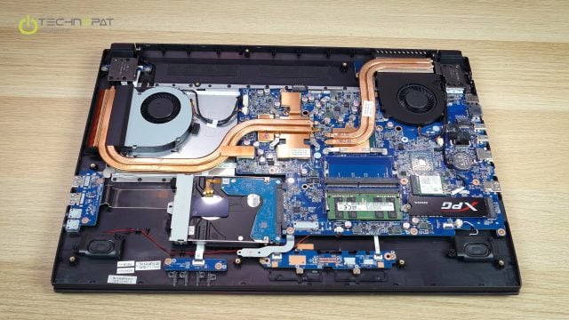

Ekran kartı ve işlemci 2’şer ısı borusuna sahip ve birbirinden bağımsız soğutma sistemlerine sahip. Soğutma sisteminde 2 adet fan bulunuyor.
Yonga seti olarak Intel’in HM175’ini görüyoruz ve maksimum 32GB DDR4 belleğe kadar destek veriyor. Bize gelen inceleme ürünü Samsung’un 16GB DDR2400Mhz’lik bellek modülüne sahipti. Dolayısıyla bilgisayar tek kanal bellekle çalışmış oluyor ve bellek bant genişliği 64bit’e düşerek bir miktar kısıtlanıyor. Bizce 2 adet 8GB’lık modül sistem performansı açısından daha iyi olabilirdi.
İşletim sisteminin yüklendiği SSD sürücü M.2 form faktörüne sahip ve SATA tabanlı. Ancak Monster’ın web sayfasında ürünü satın alırken özelleştirme imkanınız var. Mesela SSD sürücü sata’dan NVMe tabanlı modele yükseltilebiliyor. Bu üründe de öyle yapılmış. SSD Adata’nın XPG serisinden SX6000 modeli ve CrystalDiskMark benchmark testimizde 1.0 GB/sn okuma ve 800MB/sn yazma hızları elde ettik.
Günümüzde oyunlar giderek daha çok yer kaplamakta. Eskiden oyun başına 5-10GB gibi rakamları ancak görürken bugün 30GB normal kabul edilebiliyor. 250GB’lik SSD’nin yetmemesi durumunda kullanabileceğiniz 1TB’lık 7200 RPM devir hızlı Seagate Barracuda harddiskimiz var.

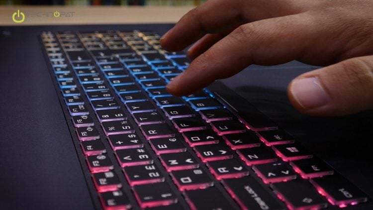

Tercih edilen klavyeye baktığımızda tamamen RGB aydınlatmalı ve yazılımla kontrol edilebilir olduğunu görüyoruz. Ancak tuşlar teker teker değil, bölgesel olarak aydınlatılıyor. Klavye tuşları 3 bölgeye ayrılmış ve bu bölgelere istediğiniz renkleri verebiliyorsunuz.
Klavyede herhangi bir multimedya tuşu bulunmuyor. Bunun yerine multimedya fonksiyonlarını Fn tuşunu diğer tuşlarla kombine ederek kullanabiliyorsunuz.
