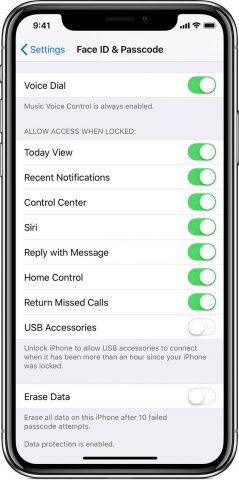

USB kısıtlılık modu, iPhone, iPad, iPod Touch cihazlarınızda bir saatin üzerinde kilit açılmamışsa, Lightning portunu kullanarak USB aksesuarların veri bağlantısı sağlamasına engel oluyor. Teorik olarak bu yöntem GrayKey gibi araçları durdurmaya yarıyor. Bu yöntem Touch ID/Face ID özelliğinin zaman zaman çalışmayıp yerine parola kullanmanızı gerektirmesi gibi bir güvenlik önlemi olarak çalışıyor.
Apple’ın resmi destek sayfasında bu özellikten şu şekilde bahsediliyor.
“Öncelikle parola korumalı iOS aygıtınızın kilidini açmazsanız veya son bir saat içinde aygıtınızın kilidini açıp aygıtı bir USB aksesuarına bağlamadıysanız, iOS aygıtınız aksesuarla ya da bilgisayarla iletişim kurmaz ve bazı durumlarda şarj olmayabilir. Aksesuarları kullanmak için aygıtınızın kilidini açmanızı isteyen bir uyarı da görebilirsiniz.”
iOS 11.4.1’i yüklediğiniz zaman Apple otomatik olarak USB kısıtlılık modunu aktif hale getirecek. Eğer özelliği kapatmak isterseniz yukarıdaki ekrandaki menüden USB Accessories seçeneğini açmanız gerekecek. Bir çok yardımcı aksesuar ise ilk defa bağlandığı zaman bu seçeneği aktif hale getirip özelliği kapatacak.
