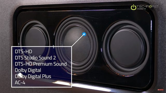

Ses Sistemi
Bu masaya sıfır tasarımın tek zayıf yanı, TV önüne Soundbar tarzı bir ürün koymak isterseniz ortaya çıkıyor. Önüne konacak herhangi bir şey, alçak da olsa ekranın önüne geçiyor. Bu yüzden ses sistemlerini ya aşağıda ayrı bir rafa, ya da duvara veya yanlara koymak gerekiyor. TV’nin kendi hoparlörü ise arka kısma konulmuş. Bu oldukça güçlü bir ses sağlıyor ve duvardan yansıyarak çevreye yayılacak şekilde tasarlanmış.
Bu televizyonun ses sistemi DTS-HD, DTS Studio Sound 2 ile DTS-HD Premium Sound sertifikalı. Dolby Digital ve Dolby Digital Plus, AC-4 gibi kodekleri de destekliyor. Kendi dahili hoparlör sistemi 2 adet tiz, 2 adet orta sürücüye ve çift pasif Woofer’a sahip. 2.1 kanal ses desteğine ve 50 Watt RMS güç çıkışına sahip. Bu televizyondan ideal sesi alabilmek için konumlandırma duvarın en az 20 santim önünde olmalı.

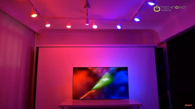

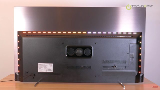

Ambilight
Duvara en az 20 santim mesafe bırakmak, ışıklandırma ve arka portlara erişim için de yararlı olacaktır. Arka kısımda Philips Ambilight LED’leri bulunuyor. Ambilight Hue ışıklarını da kullandığımızdan, Philips Ambilight LED’lerin oda ışıklandırmasıyla birlikte kullanımını da ayrı bir videoda anlattık. Duvar önündeyken bu ışıklar sayesinde 55 ya da 65 inçlik OLED803 modelleri, ekrandan taşıp odayı kaplayan sinematik bir deneyim sağlıyor.
Karşısına oturduğunuzda sıradan bir televizyon izlemek ile sinema salonunda olmak arasındaki gibi bir fark yarattığını anında anlıyorsunuz. Ambilight, Philips’in patentli ve yıllardır geliştirdiği bir teknoloji, hatta donanımlarda RGB modasının en büyük ilham kaynakları arasında yer alıyor.

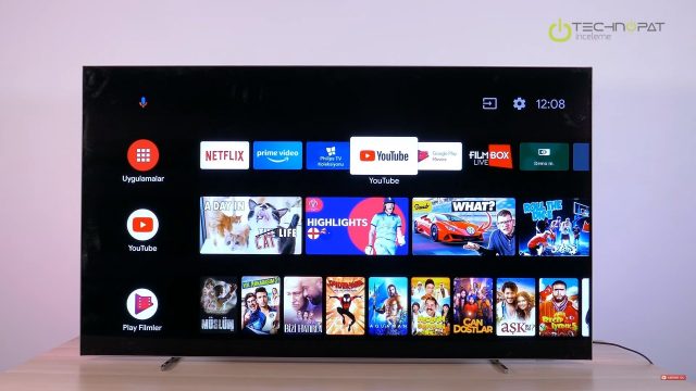

Philips Ekosistemi ve Android
Philips uzun yıllardır televizyon, monitör, ışıklandırma ürünleri üretiyor. Firma bu konuda oldukça tecrübeli. Avrupa’da sayısız ev ve otelde kullanılan ürünlerinde AB standartlarına uygun çalışıyor. Kendi ekosistemiyle bağlanabilirliği, diğer cihazları algılaması ve ek uygulama desteği de hayli iyi. Hue ampulleriyle sunulan ek aksesuarlar ve evde kullanılabilecek diğer cihazlar açısından da ürün portföyü oldukça zengin.
Android işletim sistemi kullanılması ve mağazadaki uygulama desteği bu ekosistemin en büyük artılarında. Android telefonlar ile bağlarken, kullanırken ve ek işlevleri geliştiriciler programlarken bu büyük bir avantaj oluyor. Twitch mi izleyeceksiniz? Android uygulaması var, ayrı işletim sistemlerinden çok daha hızlı güncelleniyor. Chromecast ve diğer özellikler de cabası.
Android TV’de Android oyunları indirip oynayabilmek, diğer TV işletim sistemlerinde olmayan bir özellik. Çok temel seviyede de olsa kendi başına bazı konsol özelliklerini de bu sayede sunabiliyor.

TV arkasında CI+ yani Common Interface Plus slotu var. IEC75 anten buna entegre ve modüle de kart takarak ayrı bir uydu alıcıya gerek kalmadan kullanabiliyorsunuz. USB 2.0, USB 3.0 yuvaları, kulaklık, iki HDMI 2.0b portu var. Bunlar HDCP 2.2 destekli, yani içerik korumalı DVD, BluRay ve diğer medya cihazlarını rahatlıkla kullanabiliyorsunuz.
HDMI aynı zamanda ses dönüş kanalı, 4K/60 Hz görüntü, HDMI-CEC destekli. Ayrıca optik ses çıkışı, RJ-45 ethernet bağlantısı, 2 adet uydu girişi ve sol/sağ ses girişi de mevcut. Kendi içinde çift bant Wi-Fi 802.11 AC 2×2 desteği de mevcut. Bu son derece önemli detaylardan biri, WiFi bağlantısı hem dengeli çalışıyor, hem de menzili uzun. Kısa mesafede 5 Ghz ile daha temiz ve hızlı bağlanabiliyor.
