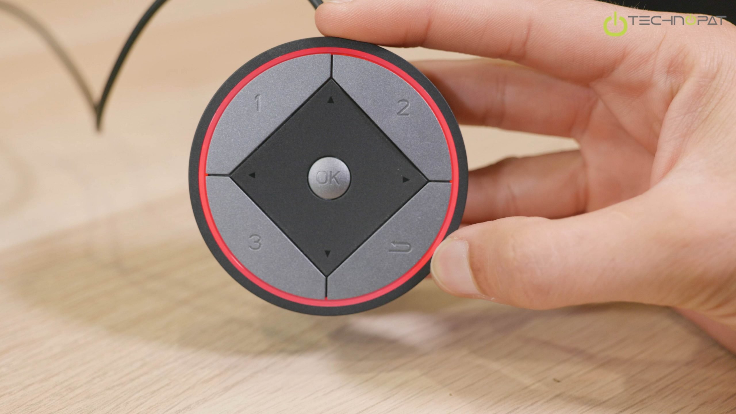

Uzaktan kumanda
Çoğu monitörde kasanın üzerinde görmeye alışkın olduğumuz menü ayar tuşları, çıkarılabilir bir uzaktan kumandan ile elinizin altında, kolayca erişebileceğiniz masanızın üzerine taşınmış. Bilgisayarınızla o an yaptığınız işe göre monitör modlarınızı kolayca ayarlayabilirsiniz. Bu görev bazlı modlar eskiden beri monitörlerin OSD menülerinde sunuluyor. Ancak pek azımız uğraşıp elimizi monitörün köşelerine götürüp bunları değiştiriyoruz. Çoğumuz ortalama bir mod seçip her iş için onu kullanıyoruz.
AGON tasarımcıları da bunu görmüş olacak ki, siz tuşlara gidemiyorsanız biz tuşları size getirelim demişler. Monitöre 1.5 metre uzunluğunda mini USb uçlu bir kabloyla bağlanan bu disk şeklindeki masaüstü tuş takımına kaymasın diye biraz ağırlık eklenmiş. Ayrıca altında masanızı çizmemesi için yumuşak ayakları var. Tuşların çevresinde de hoş bir aydınlatma unutulmamış.
Bu kablolu uzaktan kumandaya ek olarak monitörün altına bir adet thumbstick eklemeyi unutmamışlar. Uzaktan kumandayı kullanmasanız bile, ekran ayarlarınızı buradan yapabilmeniz mümkün.

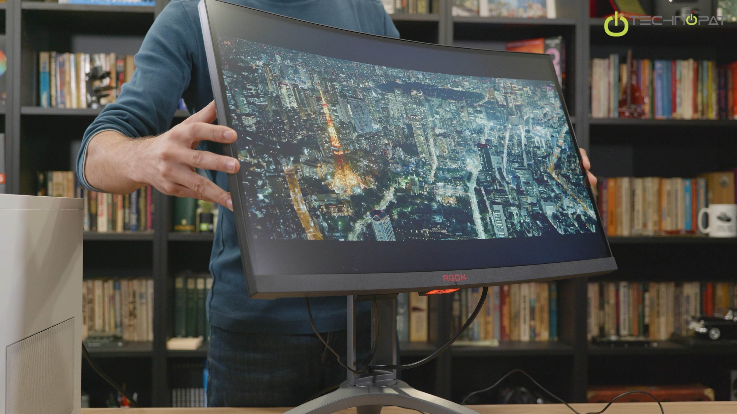

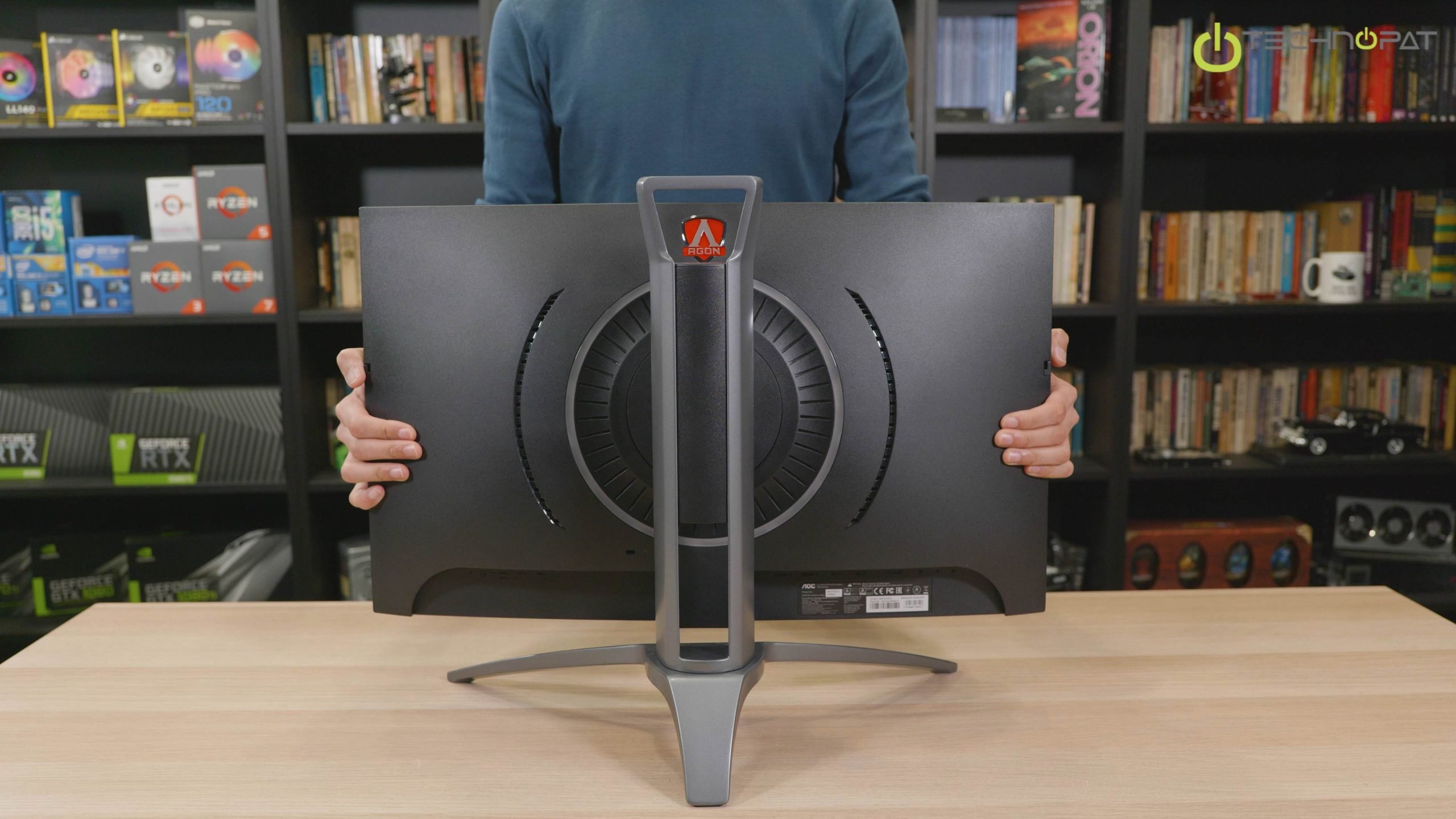

Üst ve yan çerçeveler oldukça ince tutulmuş. Bu sayede 596 mm x 335 mm kullanılabilir ekran alanı yaratılmış. Monitörün toplam ağırlığı 8 kilo 140 gram ve metal ayaklar bu ağırlığın önemli bir kısmını oluşturuyor.
75×75 VESA bağlantısıyla uyumlu olan monitör, 110 mm yükseklik ayarı yapılmasına izin veriyor. -3 ila 30 derece arasında monitörü sağa sola çevirebiliyor ve 3.5 derece ila 21.5 derece arasında aşağı-yukarı eğim verebiliyorsunuz. Ancak pivot modu dediğimiz monitörü 90 derece yan çevirme ayarı bulunmuyor.

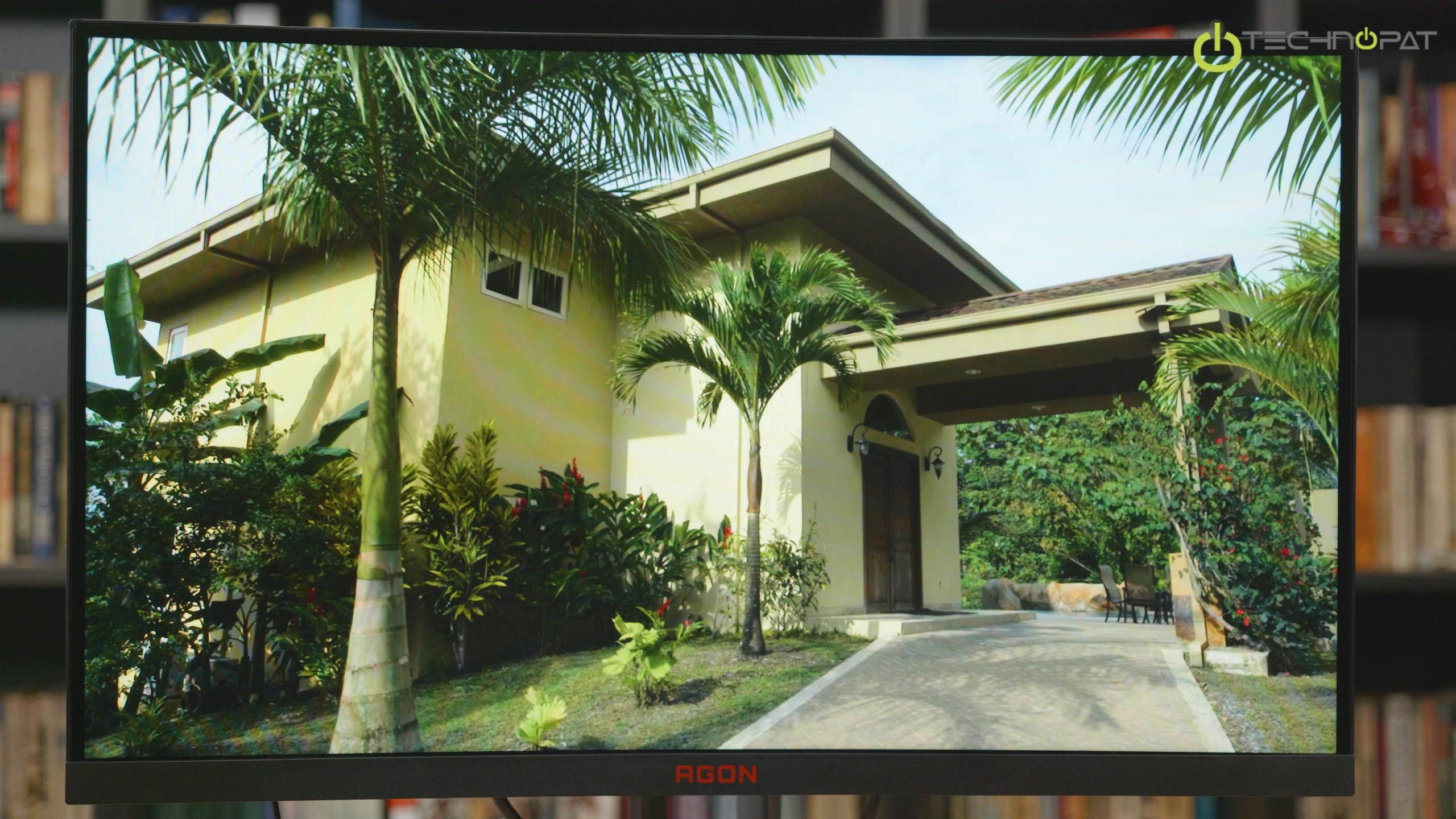

AGON AG273QCX kavisli bir monitör, kavis derecesi ise 1800R. Panel özelliklerine baktığımızda 1440p çözünürlüğe sahip olup, 144Hz ekran tazeleme oranını desteklediğini görüyoruz. Bu çözünürlük günümüzde ideal kabul edilen seçeneklerden biri. Özellikle 27 inç boyutlarda 1080p’ye düştüğünüzde pikseller çok seçilebilir ve belirgin hale geliyor. 4K’ya çıktığınızda ise hayli güçlü bir ekran kartına ihtiyacınız oluyor. 1440p bu anlamda hem görsel açıdan tatmin edici netlik ve detay, hem de 4K kadar 3D işleme beygir gücü gerektirmiyor.
Panelin VA olduğununu ve 1ms gecikme süresi olduğunu görüyoruz. VA paneller gecikme süreleri konusunda IPS benzerlerine göre biraz daha iyi. Piksellerin hızla değiştiği FPS ve yarış oyunlarında bu gözünüzün rahat etmesini sağlayacaktır. VA paneller izleme açılarından biraz feragat ederek çok daha iyi kontrast sunuyor. Oyuncu monitörleri genellikle tam karşısına bir kişinin oturup düz açıdan baktığı monitörler olduğu için, daha dar izleme açıları o kadar büyük bir anlam ifade etmiyor. Dahası VA panel tercih edilerek “IPS glow” gibi kronik sorunlardan da kaçınılmış.

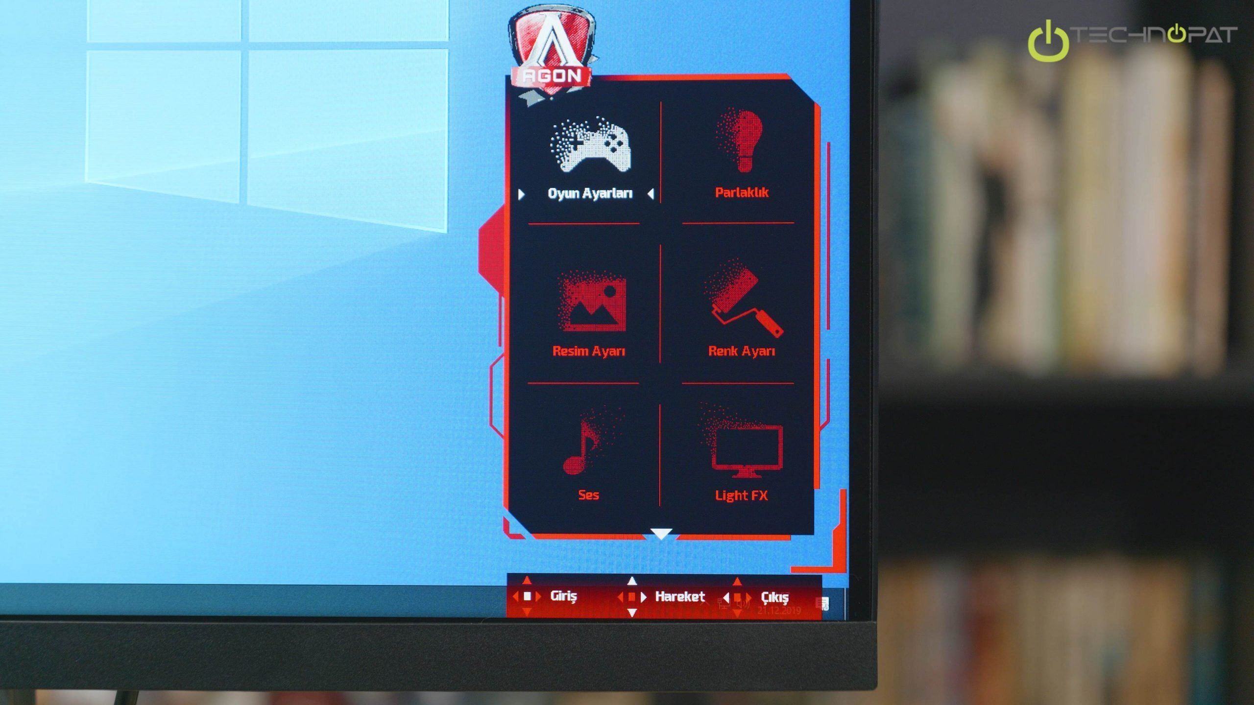

Monitörün Osd menüsü Türkçe dil desteğine sahip, pozisyonu ve saydamlığı ayarlanabiliyor. Menü anlaşılır ve okunabilir tasarlanmış, gezinmek de kolay.

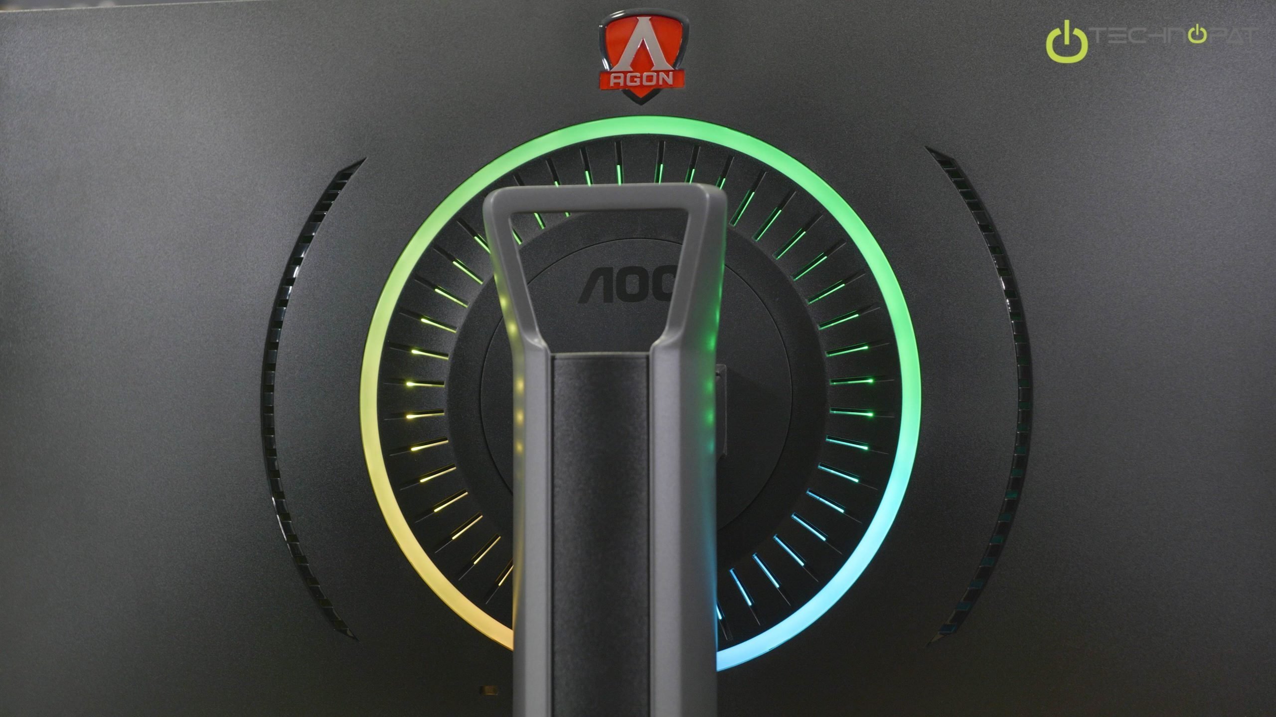

Monitörün arkasındaki RGB aydınlatma bir disk oluşturacak şekilde dairesel düzende dizilen RGB ledlerden oluşuyor. Bu aydınlatma gerektiğinde kapatılabiliyor, statik renk ya da yanıp sönme gibi farklı şekillerde çalışabiliyor.
AOC bu aydınlatma sistemine LightFX adını vermiş. Monitörün OSD menüsü altından hazır animasyon şablonlarıyla ya da renk oranlarını manüel belirleyerek bu aydınlatmayı özelleştirebiliyorsunuz.

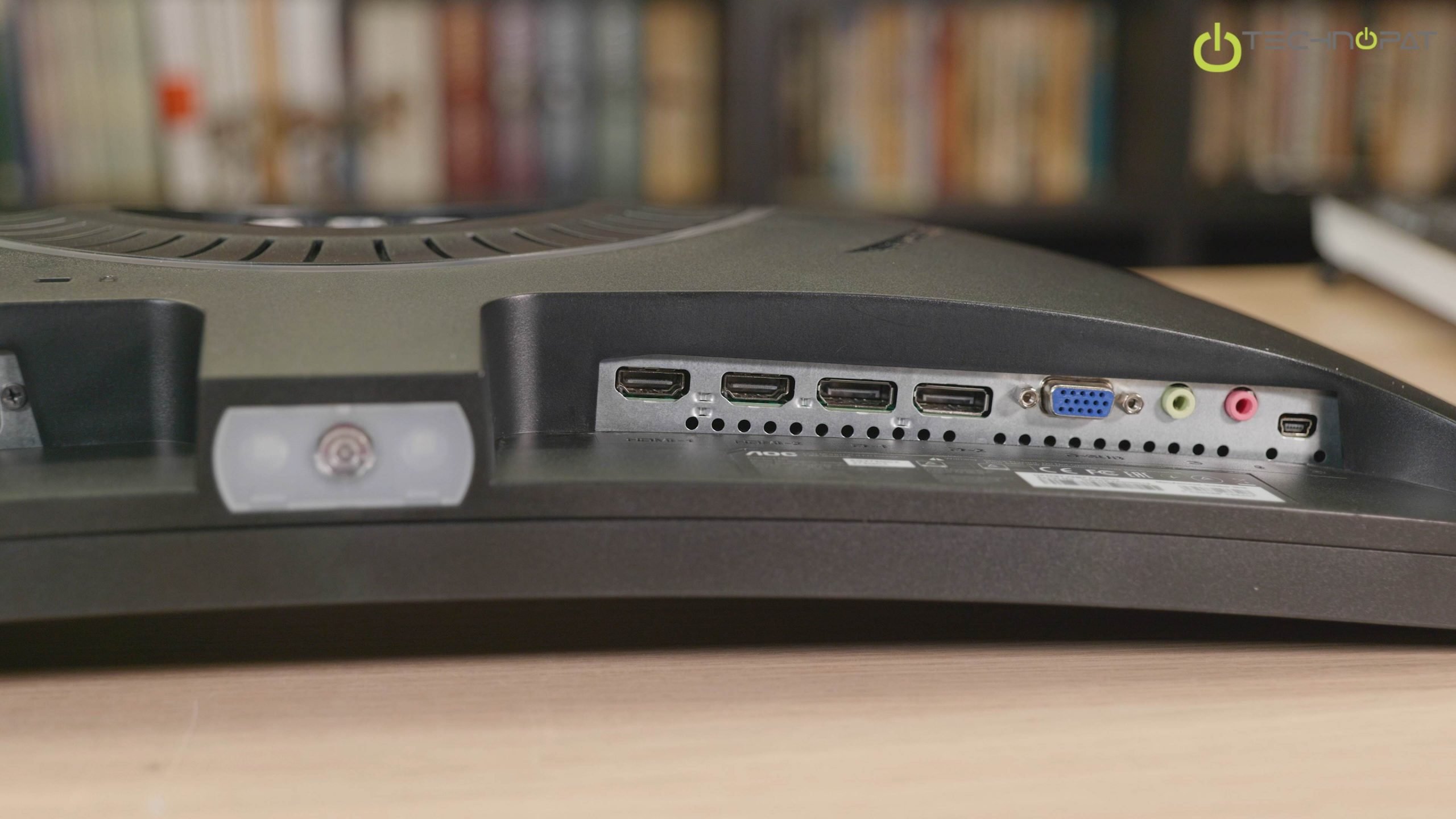

Giriş çıkış yuvaları konusunda monitör oldukça zengin. 2 adet HDMI 2.0 ve 2 adet DisplayPort 1.2 yuvalarının yanı sıra, artık pek göremediğimiz VGA yuvasına da yer verilmiş. Buna ek olarak HDMI veya DisplayPort’tan monitöre gelen sesi hoparlör ve kulaklığa aktarmak için ses çıkışı ve mikrofon girişleri var. 1440p çözünürlükte 144 Hz ekran tazelemeyi hem HDMI, hem de DisplayPort üzerinden kullanabiliyorsunuz. Çünkü hem HDMI 2.0, hem de DisplayPort 1.2 yuvaları bunu destekliyor.
Birlikte gelen kabloların hepsi 1.8 metre uzunluğunda. Kutuya dahil edilen kablolar HDMI, DisplayPort, 3.5mm analog uçlu ses kablosu ve güç kablosu olarak listeleniyor. Monitörün dahili güç adaptörü var, prizden gelen güç kablosunu doğrudan monitörün kasasına takıyorsunuz.
Monitörde bulunan USB 3.0 çoklayıcı yuvaları da dikkatimizi çekti. Kutuya dahil edilen USB B’den A’ya kabloyu kasanıza bağlayarak, monitör üzerinde fazladan 4 yuvaya sahip olabiliyorsunuz. Bu yuvalardan biri yüksek amper sağlayıp, cep telefonu ve diğer mobil cihazlarınızı şarj etmek için tasarlanmış.
