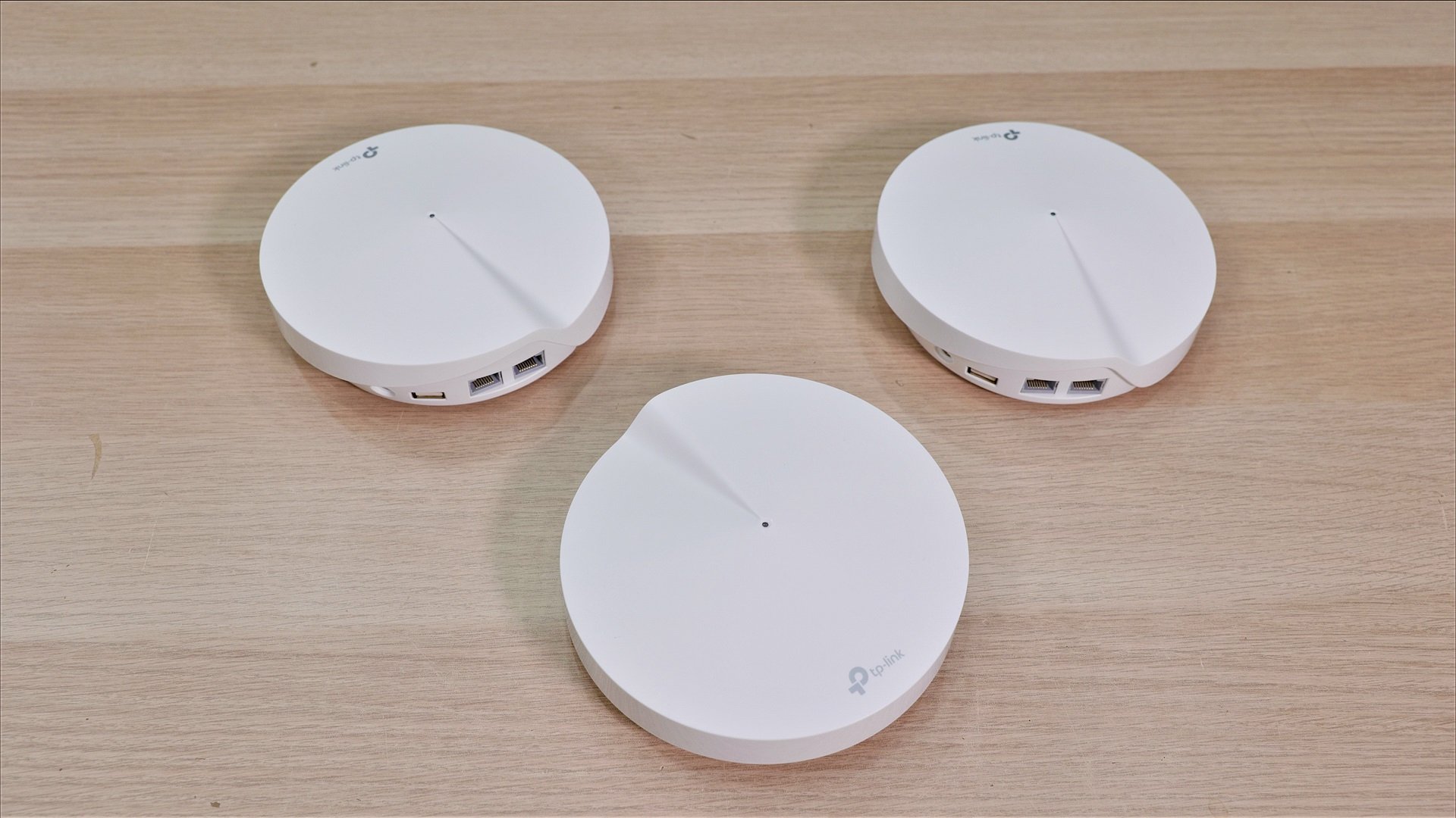

TP-Link’in Deco M9 Plus kablosuz ağ kiti evinizi veya ofisinizi kapsamakla kalmıyor, IoT cihazlarınızı da kontrol etmenizi mümkün kılıyor.
Öncelikle cihazın kutusunu açar açmaz kurulumda ve konfigürasyonda size yardımcı olacak olan yazılım için gerekli QR kod karşınıza çıkıyor. Bunu taratıp hemen uygulamayı yüklüyoruz. Sonrasında cihazları sırayla ofisteki odalara kurmaya başlıyoruz.
Sadece çekim odasına koyduğumuz modele Ethernet bağlantısını yapıyoruz. Bu işlemden önce ofiste kullandığımız hiçbir modem, router veya switch’i devre dışı bırakmıyoruz.

Yazılımın bu kısmı biraz kafa karıştırıcı. Ekranın üstünde Deco ağınızı şimdi çalışıyor yazmakta. Bu durumda üç cihazın birden kurulduğu hissine kapılıyoruz. Lakin durum böyle değil. Diğer ürünleri de sisteme elle eklemek gerekiyor. Burada Başka bir Deco Ekle diyebilirsiniz.

Bu ürünün şüphesiz en büyük avantajı oluşturduğu bütünleşik ağ. Üç cihaz da aynı ağın bir parçası. Bu sayede ofisin bir ucundan diğer ucuna giderken otomatik olarak gücü düşen ağdan kopuyoruz ve bize yakın olan yönlendiriciye bağlanıyoruz.
Cihazın kutusunda 600m2 kapsama alanı yazmakta. TP-Link Türkiye sitesinde ise 418 metrekareye kadar kapsama yapabildiği belirtiliyor. Bu fark, Avrupa Birliği ve ABD arasındaki frekansı farklarından oluşuyor. Ülkemiz Avrupa Birliği üyesi olmadığı halde birçok AB regülasyonuna tabi olduğumuzdan bizde de kapsama alanı 418m2 diyebiliriz. Bu bağlamda kutu üstünde de bu değer yazmalı idi.
Öte yandan bu alanı ek Doco cihazlar ekleyerek genişletmek her zaman mümkün.

İki adet 5 GHz bandı ve bir adet de 2.4 GHz bandı ile cihazlar toplamda 2150 Mbit hıza ulaşabiliyor. 802.11ac ile aynı anda 100 cihazın birden bağlanabiliyor. M9 Plus, ailedeki en hızlı modeller. Henüz 802.11ax modelleri çıkmamış Doco ailesinin.
Ofiste 100/5 Mbit bir ağımız var. En dipten aldığımız bu ağ, ofisin ucuna kablosuz olarak bir Doco cihazından diğerine aktarılıyor. Sonuç olarak telefonla bağlandığımızda 47/4.49 Mbit hıza ulaşabiliyoruz.
