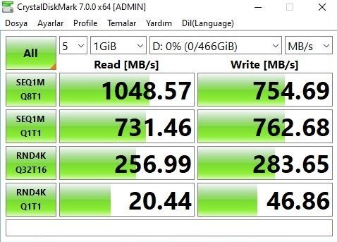

T7’de Samsung, 3-bit MLC V-NAND yongalar kullanıyor. Ürün 500 GB, 1 TB ve 2 TB kapasite ile gelecek. Performans ise Samsung’un iddiasına göre bütün modellerde aynı lakin biz testlerimizde yazma hızında saniyede 1000 MB değerine ulaşamadık. CrystalDiskMark ile yaptığımız testte 1048 MB/s okuma, 754 MB/s yazma değerine ulaştık.
Elimizdeki model yazma hızında Samsung’un vaat ettiği rakamlara ulaşamasa da takdire şayan bir performansa sahip.
Gerçek dünya testinde de 6 GB’lık bir dosyayı saniyede 590 MB ile yaklaşık 11 saniyede SSD’ye aktarmayı başardık.
İkinci testimizde 47.3 GB kapasiteli oyun testlerimizi T7’ye aktardık. Burada hız ilk başlarda saniyede 600 MB civarında seyrederken 20 GB’lık aktarım sonrasında yarı yarıya düşerek saniyede 300 MB’a geriledi. 47.3 GB’ı böylece SSD’ye 2 dakika 10 saniyede aktarmış olduk.

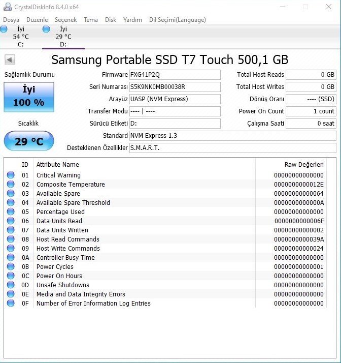

T7’de Samsung soğutma konusuna da önem vermiş zira bu kadar yüksek hızlarda okuma yazma yapılınca SSD’lerde ısınmaya bağlı geçici performans düşüşü olabiliyor. Firma, Dynamic Thermal Guard adını verdiği teknoloji ile SSD’nin daha uzun süre yüksek hızda kalmasını sağlayabiliyor. Üründe buna ek olarak ePCM kullanılıyor. Kapsüllü Faz Değiştiren Malzeme olarak geçen bu soğutma sistemi, sıcaklığı emiyor ve kademeli olarak dağıtıyor. Bütün bu teknolojiler sayesinde ürünün yüzey sıcaklığı 45°C üstüne çıkmıyor. Biz de bunu test esnasında doğruladık. Ürün en fazla 39 dereceye çıktı. Boşta ise 29 derecede çalışmakta.
T7, boşta da yükte de serin çalışmayı başaran bir SSD.

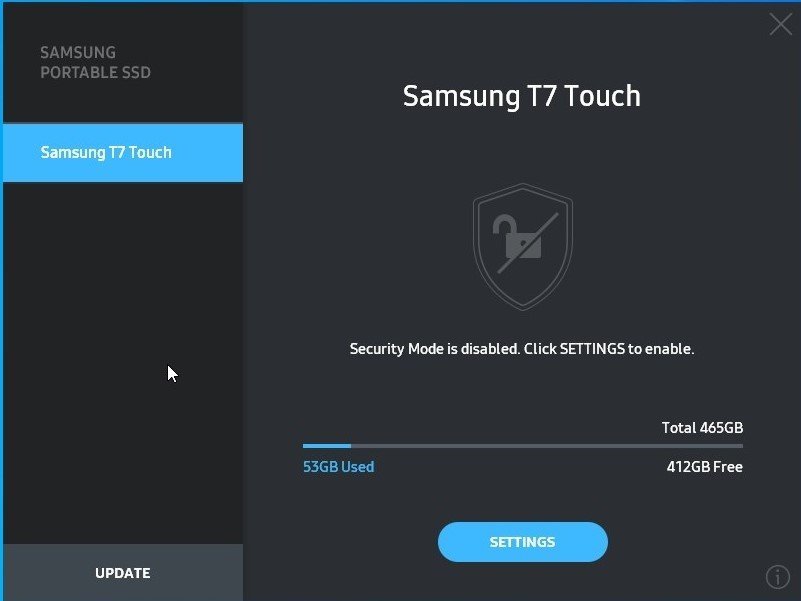

Firmware Güncelleme ve Yazılım
T7 için herhangi bir Firmware güncellemesi çıkması durumunda bunu Samsung Portable SSD Software 1.0 yazılımı içerisinden yapabilirsiniz. Firmware güncellemeleri sadece PC üzerinden yapılabilmekte.
Yazılımı ilk çalıştırdığınızda şifreleme biçimini açıp kapatabiliyorsunuz. Şifresiz, şifreli ve parmak iziyle birlikte şifreli seçeneklerini mevcut.
