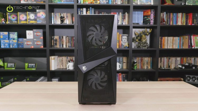

Demir dövmek anlamına gelen “Forge” kelimesi, MSI’ın yeni bütçe odaklı mid-tower kasasının ana temasını oluşturuyor. Örsü andıran kapak altında modele bağlı olarak RGB veya adreslenebilir RGB fanlar gelebiliyor
MSI MAG Forge 100R modelinde fan konfügirasyonu seçilen alt modele göre değişkenlik gösteriyor. Bu yüzden hangi modeli aldığınıza dikkat etmeniz önemli. 100R modelinde önde 2 adet adreslenebilir RGB fan, arkada aydınlatmasız egsoz fanı var. 100M modelinde ise tek fark öndeki fanların adreslenebilir olmamaları. Son olarak 101M modelinde öndeki RGB fan sayısı 3 adede çıkıyor ve adreslenebilir değiller. Mini ITX, Micro ATX ve ATX anakartları takabileceğiniz kasa hayli kompakt boyutlara sahip. Bu sebeple küçük, çok yer kaplamayan ve uygun fiyatlı bir sistem toplamak isteyenlere hitap ediyor.

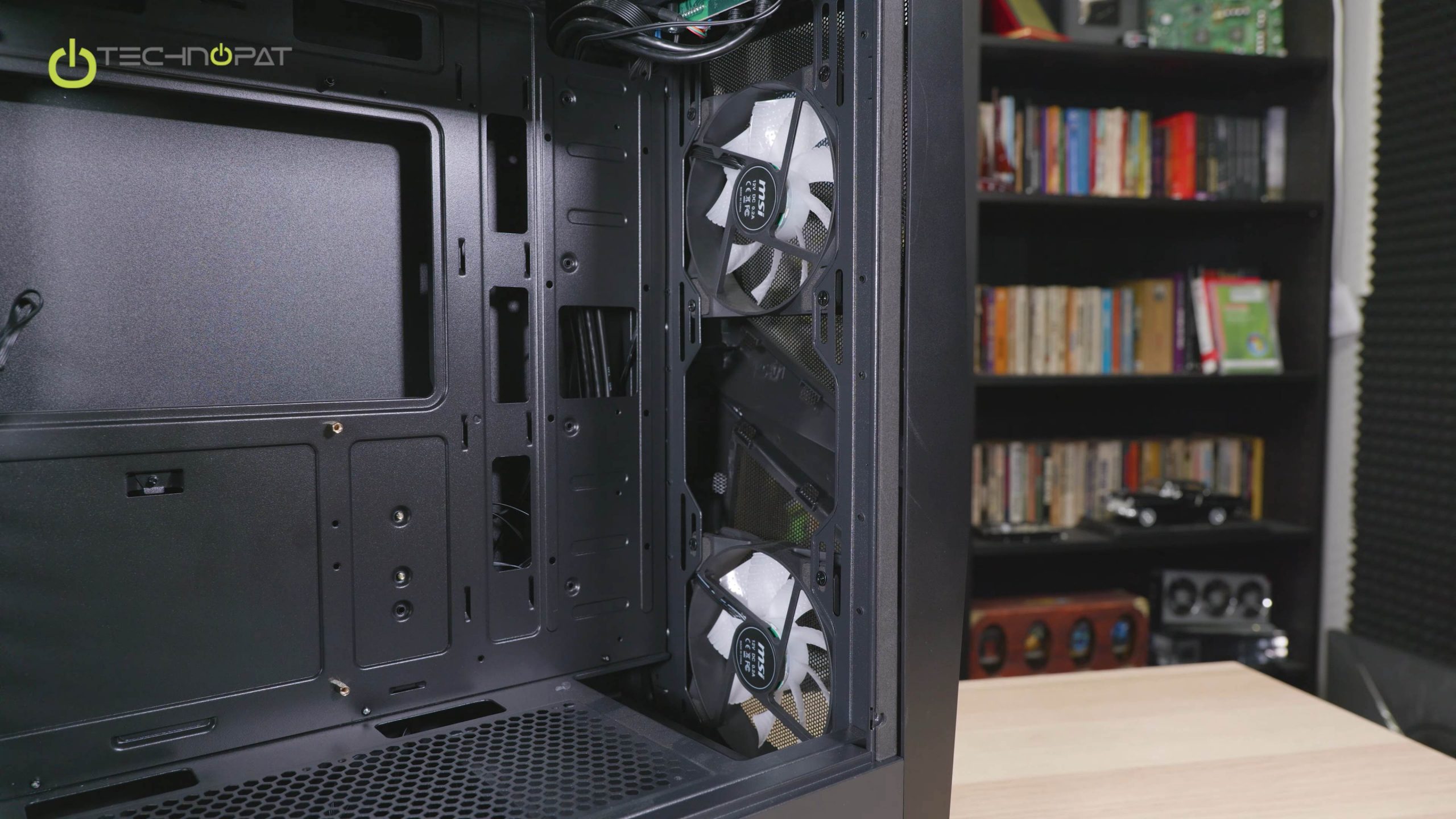

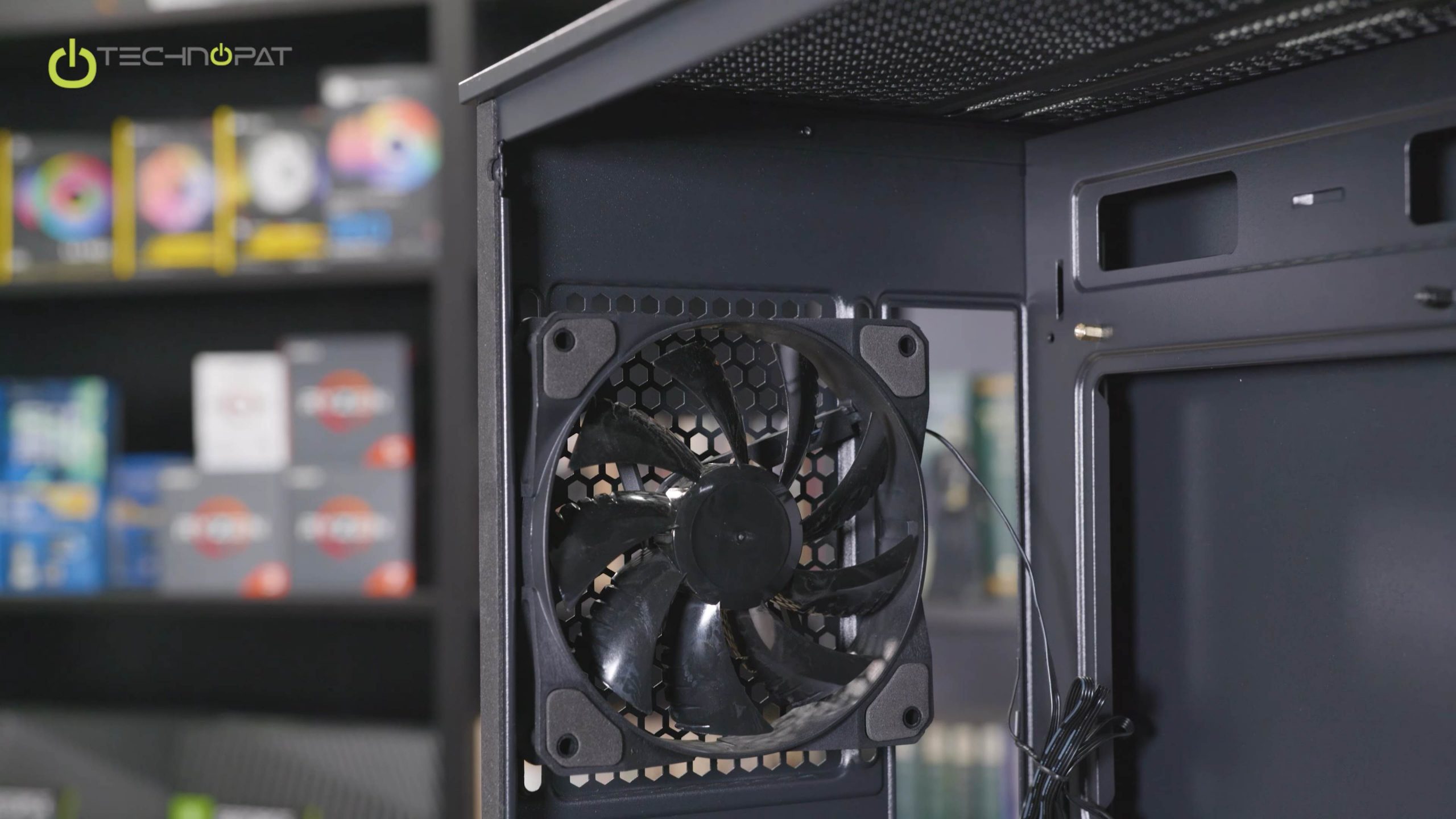

Kasa önü ve üstündeki fan yuvalarına baktığımızda buraların 12 ve 14 santimlik fanlara uyumlu tasarlandığını görüyoruz. Fan vida delikleri uzunlamasına tasarlandığı için fanı istediğiniz gibi konumlandırabiliyorsunuz. Ayrıca bu deliklerin sola yatık yapılması sayesinde hazır sıvı soğutma sisteminizin radyatörünü kasa üstünde taktığınızda bellek modülleriyle çakışmasının önüne geçilmiş oluyor. Egzos fanında da aynı delik tasarımı mevcut ve buraya 12 santime kadar fanlar takılabilir.
Bizim incelediğimiz 100R modelinde, kasa önünde bulunan 2 adet ARGB, yani adreslenebilir RGB fanlar, kasa üzerinde bulunan fan kontrol tuşu ile sınırlı da olsa kontrol edilebiliyor. Bu fanlar MSI Mystic Light yazılımıyla da uyumlu. Tüm fanlar 4 pinli ve PWM desteğine sahipler.

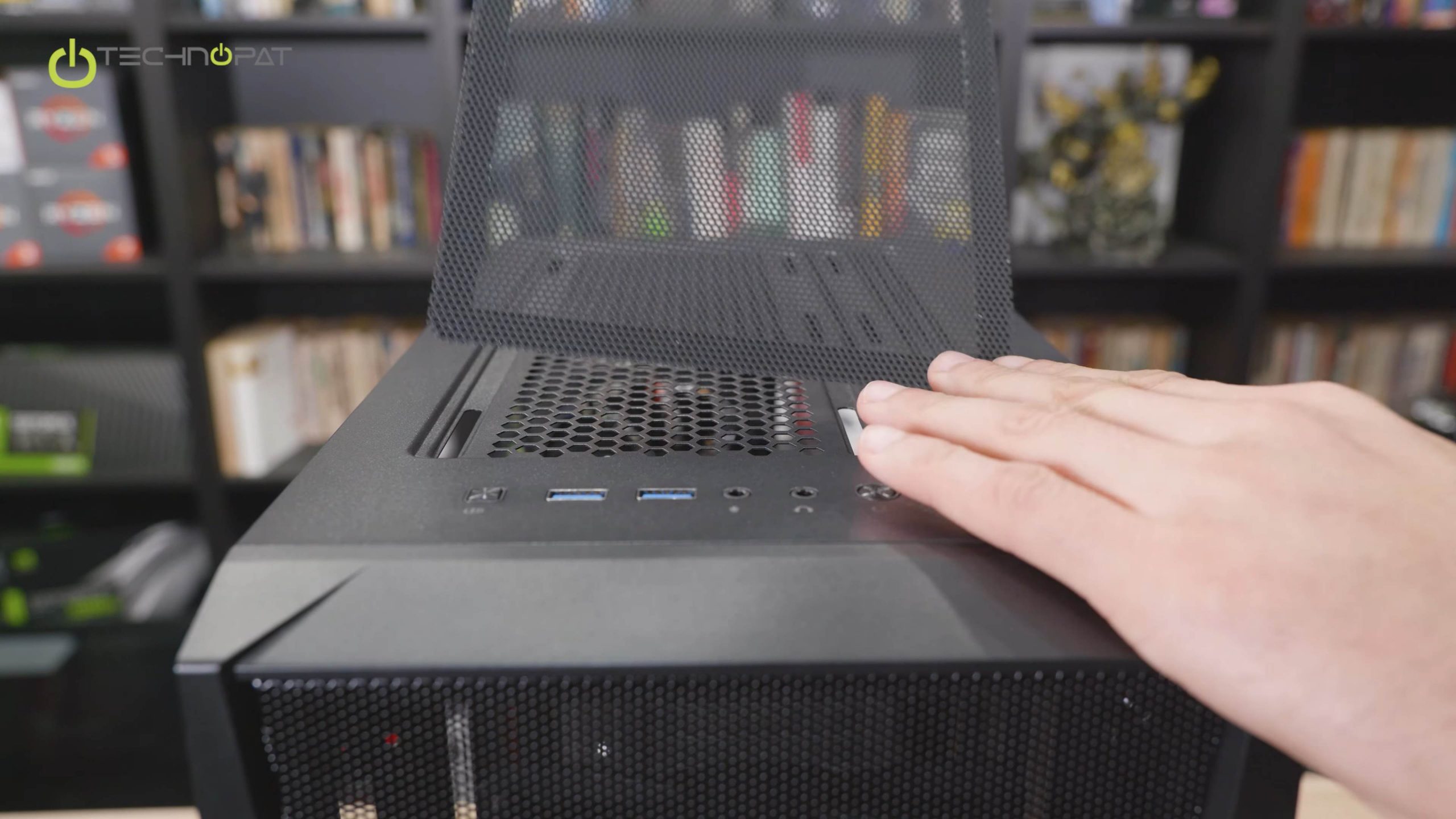

Toz filtreleri

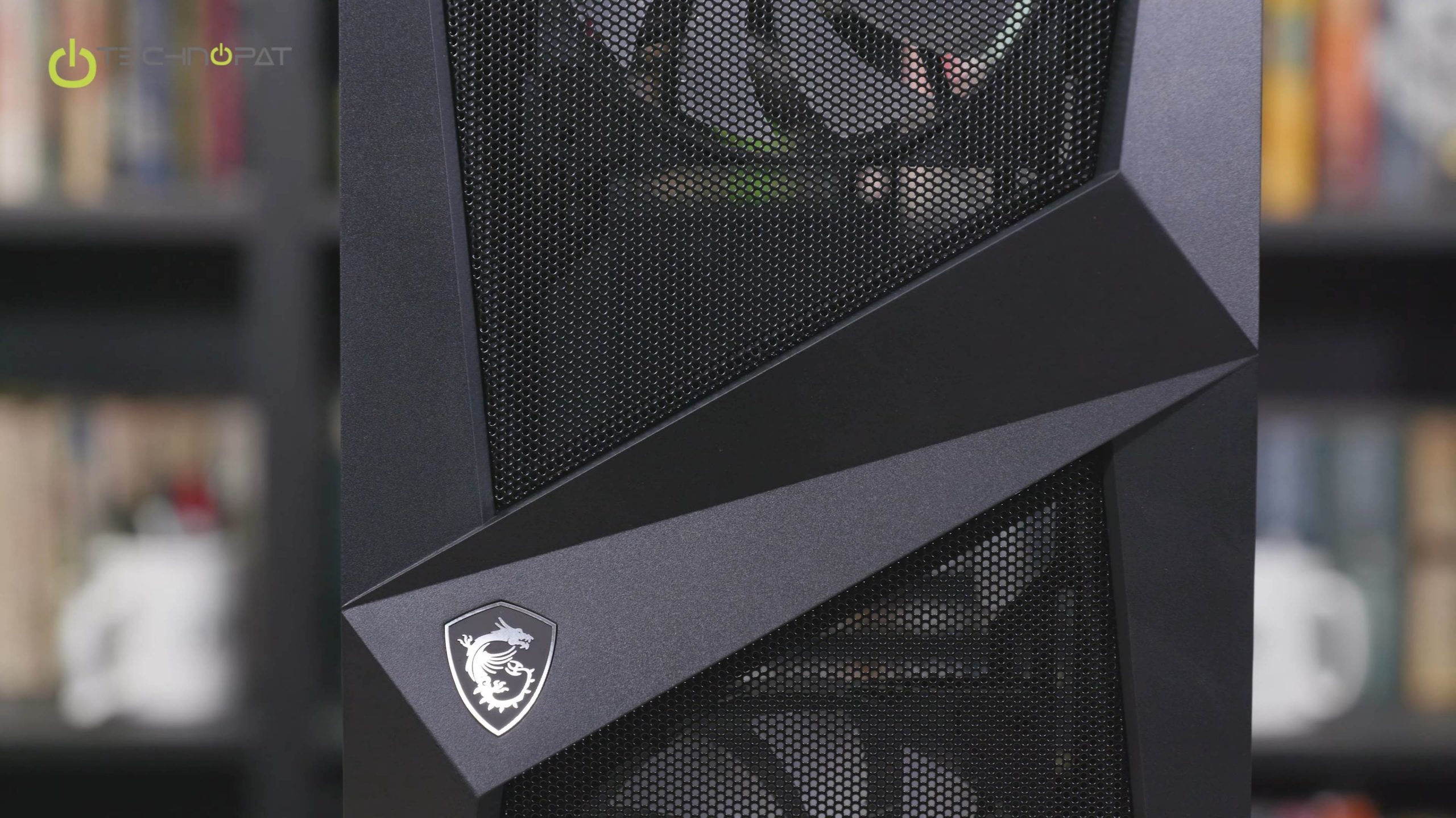

Kasa önünde, yani en çok ihtiyaç olan yerde ince delikli toz filtresi olmaması bir eksi olarak görülebilir. Ancak sık delikli metal ızgaraya sahip ön kapağı bir nevi toz filtresi olarak düşünmek mümkün. Fanlar çalıştığı sürece tozların önemli bir kısmı burada birikecektir. Ancak bir filtre olarak tasarlanmadığı için ön kapağı çıkarıp yıkamak biraz daha zor.

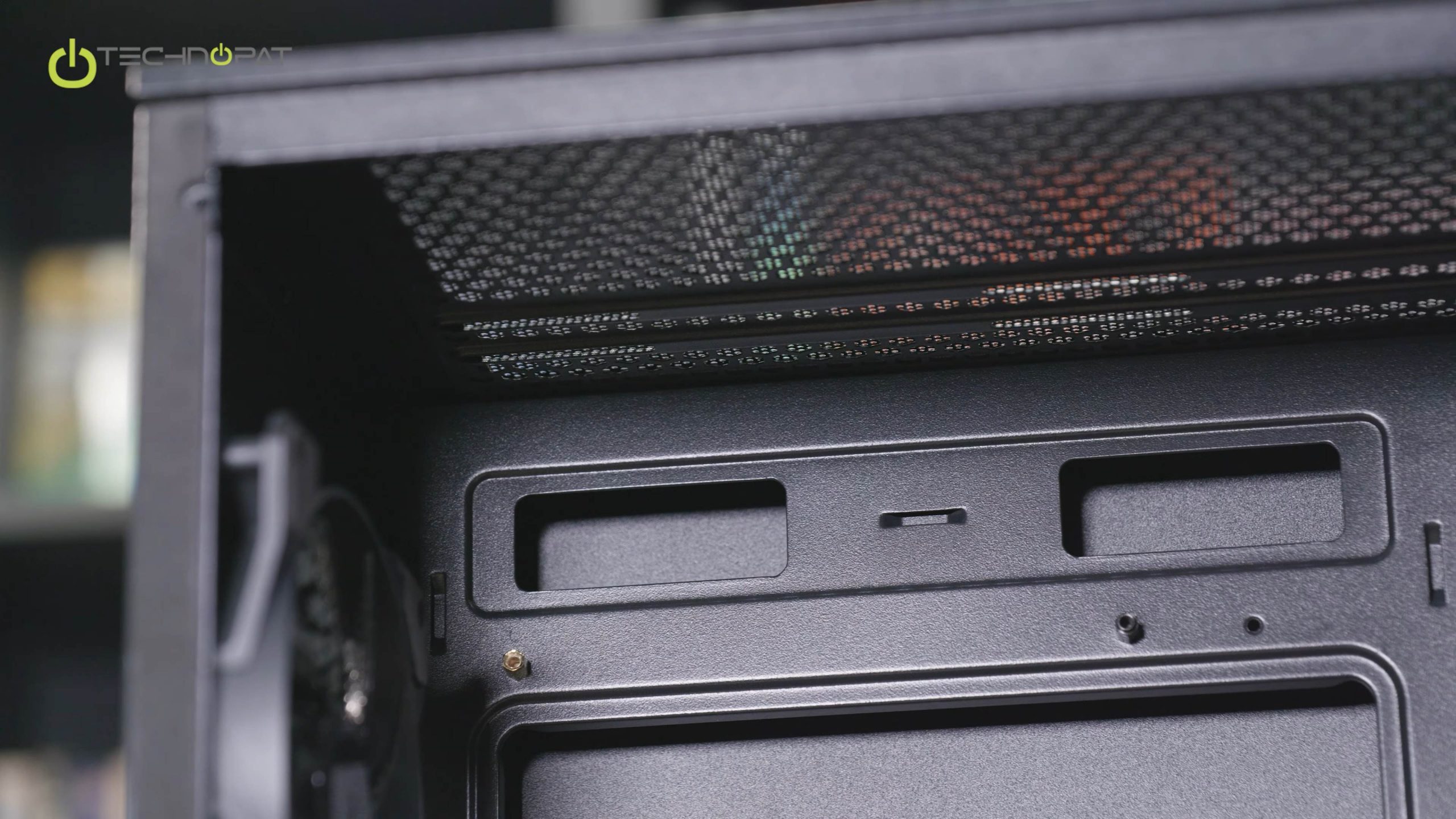

Ön kapak, fanların hava alması için gayet yeterli ve müsait. Yani hava sirkülasyonu eksikliği sebebiyle soğutma problemi yaşatmayacak bir kasa olduğunu söyleyebiliriz. Kasa üstünde mıknatıslı toz filtresi mevcut ve bu filtrenin fan yuvalarının tam üzerine oturup yapışması için hafif bir çukur bulunuyor.
