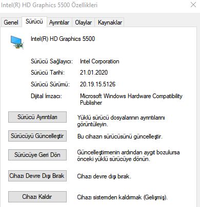

      • Kadir Bİlgin says:
        6 yıl önce
        Zip olarak indirip INF Dosyası ile güncelledim mavi ekran hatası aldım. Yeniden başlattıktan sonra bir problem oluşmadı ileri döneme bakacağım. https://uploads.disquscdn.com/images/5d5897db405a249921a18d0ecb0df13d913b7c0ac3cab54ccebb134372743b2b.png
