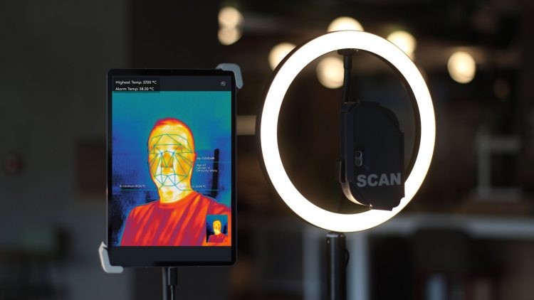

Yerli EBT Tarama İstasyonu EBT-Scan, akıllı cihazlar arasında yerini bulan termal kamera olarak karşımıza çıkıyor.
Çin’den başladığı düşünülen ve daha sonra Avrupa ve ülkemize gelen COVID-19 salgını sonrası birçok firma yeni teknolojik çözümlerini firmalara sunmaya başlamıştı. Salgının kontrol altına alınabilmesi ve izolasyon sürecindeki başarının devamlılığı için geliştirilen teknolojiler, hayatımızda yerini almaya başladı. Bu yüksek sermayeli projelerin dışında kalan ve bireysel olarak geliştirilen yerli EBT Tarama İstasyonu EBT-Scan’e yakından bakıyoruz.
EBT-Scan olarak adlandırılan “akıllı termal kamera”, yeni normal sürecinde salgının kontrol altında tutulmasına yardımcı olabilecek başarılı bir proje olarak karşımıza çıkıyor. Zeki Alp Özdemir tarafından geliştirilen EBT-Scan, tipik bir termal kameraya ek olarak yaş, etnik köken, cinsiyet gibi faktörleri de tahmin edebiliyor. Bununla da kalmayarak topladığı tüm verileri kaydedip, daha sonra kullanılmak için bir arayüzde derliyor.

EBT Tarama İstasyonu, termografi yolu ile vücut sıcaklığının deri üzerinden fizyolojik ve teknolojik sınırların el verdiği en yüksek doğruluk oranı ile ölçülmesi amacıyla tasarlanmış bir tarama/ölçüm cihazı olarak nitelendiriliyor. Vücut sıcaklığı ise yapay zeka ve derin öğrenme teknolojilerinin birlikteliği ile anatomik olarak en uygun noktalardan ölçülüyor. Ayrıca yapılan tüm ölçümler yaş, cinsiyet, ırk gibi biyometrik veriler ile harmanlanarak değerlendiriliyor. Belirlenen eşik değeri aşan ölçümler lokasyon ve zaman bazlı olarak biyometrik verileri alınan kişi ile eşlenik olarak saklanıyor. Bu veriler daha sonra salgının yayılma tahminlerinde kullanılıyor ve önlemleri almak için iyi bir referans oluyor.

  • 8 – 14μM spectral aralık ve 1920×1080 çözünürlük, 160×120 termal çözünürlük
  • 0.05 – 0.1 ° C termal çözünürlük ve 50 – 70mK termal hassasiyet
  • 15cm’den 3m’ye kadar ölçüm imkanı
  • Kendi kendini düzeltme/kalibrasyon (NUC) fonksiyonu
  • Her iki gözün de iç Canthus’undan ayrı ayrı ölçüm
  • Kişileri eşsiz kimlikler ile otomatik olarak etiketleme (biometrik yüz datası)
  • Ölçmeyi etkileyecek gözlük gibi aksesuarları algılama ve uyarma
  • İzotermal renkli ekran
  • Renk aralığı / sıcaklık ölçeği ile sıcaklık aralığı gösterme
  • Bazal sıcaklık tahmini
  • Eşik değerler aşıldığında alarm verme
  • Sesli ve görüntülü uyarı, SMS ve Email yolu ile bildirim
  • Ölçüm yapılan kişide yaş, cinsiyet, ırk ve duygu durumu algılama ve yorumlama

Akıllı termal kamera, kişilerin sırasıyla termal kameranın karşısında konumlanmasıyla çalışıyor. Termal kameranın karşısına geçtiğinizde halihazırda etkin olan yapay zeka öncelikle yüzünüzü tanımlıyor. Yüz tanımlandıktan sonra her iki üst ve alt göz kapaklarınızın kesişim noktası olan canthus bölgesi (gözyaşı kanalı) algılanıyor. Bu noktalar, vücut sıcaklığının en hızlı tespit edilebildiği noktalardan biridir. Bu yöntem bu sebeple genel olarak kontrol kapılarında veya kalabalık taramanın mümkün olmadığı yerlerde uygulanıyor.
Yüz ve canthus tespiti sonrasında, eğer kişinin daha önce fotoğrafı sisteme eklendiyse, kimlik tespiti yapma yeteneği de var. Bununla birlikte yapay zekanın yapmış olduğu cinsiyet, yaş, duygu durumu, etnik köken gibi tahminler de ekranda belirtiliyor. Ayrıca cihaz canthus bölgesinden ölçüm yaptığı için gözlük veya güneş gözlüğü kullanıp kullanılmadığı da tespit edilerek uyarı veriliyor. Bu sayede gözlüğün çıkartılıp daha doğru ölçümün yapılabilmesi sağlanıyor.
