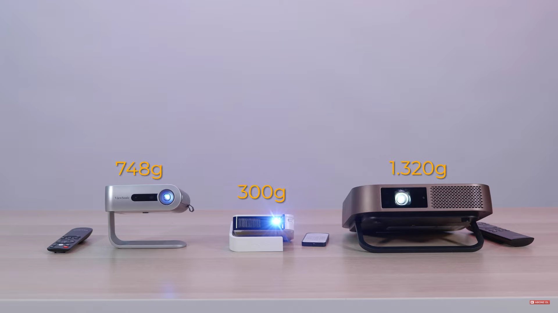

Taşınabilir bir projeksiyon cihazı istiyorsanız bilmeniz gerekenleri bu videomuzda sizlerle paylaşıyoruz. Videoda ve makalemizde örnek verdiğimiz üç cihaz ViewSonic markasının modelleri olan M1 Mini, M1+ ve M2. Küçükten büyüğe farklarını ve hangi cihazın, hangi duruma daha uygun olduğuna bakalım.

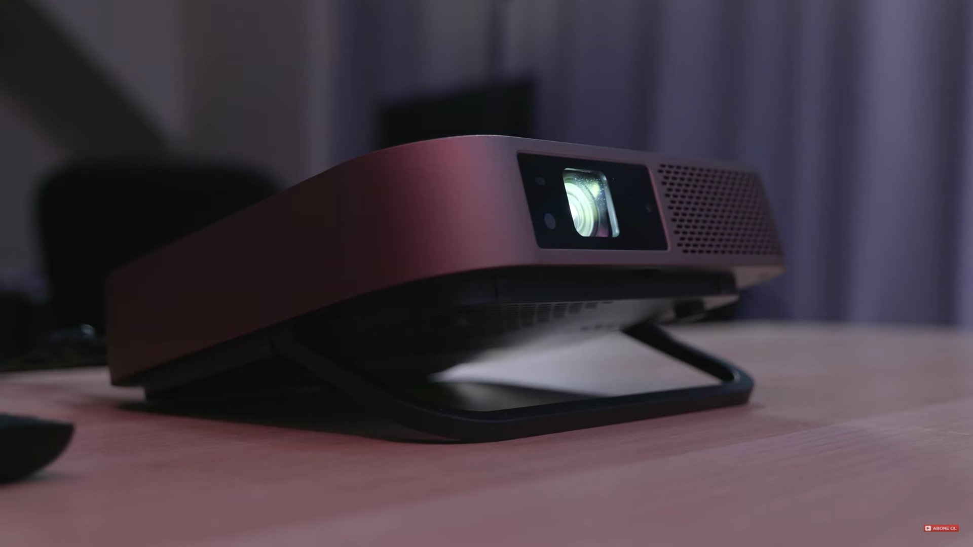

ViewSonic M2
Burada ViewSonic M2 özellikle daha lüks ve konfor arayan kullanıcılar için sunuluyor. Tasarımı kesinlikle çok modern, klasik projeksiyon cihazlarından X10 gibi bu da ayrılıyor. Tasarım ödülü almış ve bunu haketmiş bir cihaz. Hem çözünürlük, hem projeksiyon gücü var. Kablolu ve kablosuz bağlantı seçenekleri oldukça iyi ve ses sistemi de güçlü. Parlaklık sebebiyle nispeten loş ya da hafif aydınlık ortamda da rahatlıkla kullanılabiliyor. Ancak dahili bir bataryası yok.

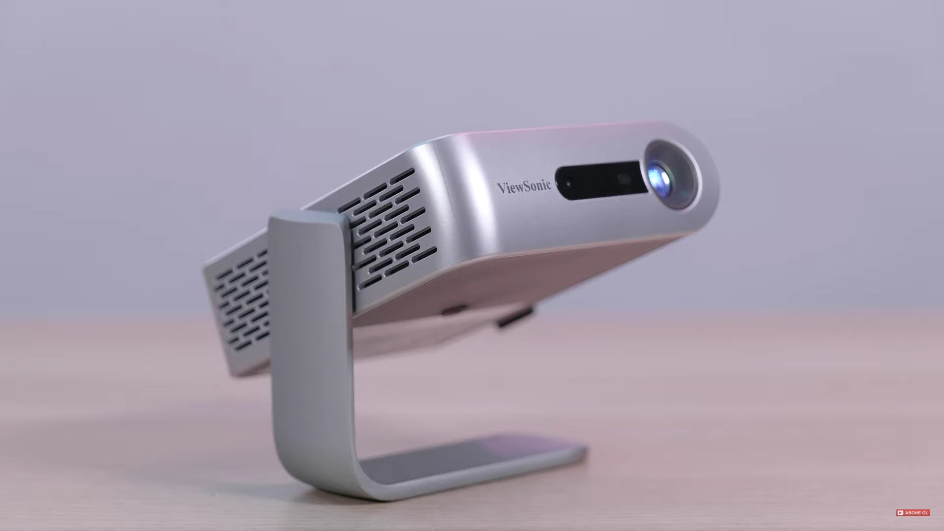

ViewSonic M1+
Bu model kablosuz bağlantıya da sahip olan, ailenin en esnek ve taşınabilir üyelerinden birisi. Standı ve tasarımı yanında kapak altında korunan portları da genel taşınabilir projeksiyon cihazlarına göre farklı. Dahili bataryası ile sunum, film izleme vb. kullanımlarda priz aranmadan işinizi halledebilirsiniz.

ViewSonic M1 Mini
Ailenin kablosuz ağ bağlantısına sahip olmayan fakat kaban cebi gibi kocaman bir cebiniz varsa buraya sığabilecek küçük kardeşi M1 Mini oluyor. Dahili bataryası, renkli değişebilen kapağı ve basit kablolu bağlantısı ile taşımaya üşenmeyeceğiniz bir projeksiyon.  Cep boyutundaki M1 Mini’de JBL hoparlör var. Eco mode’da 2.4 saat çalışabiliyor. Standart PowerBank’lar ne yazık ki bu tür cihazları besleyemiyor, yurtdışındaki yüksek çıkışlı bataryalar Türkiye’ye gelirse o zaman bu özelliği de kullanabiliriz.
