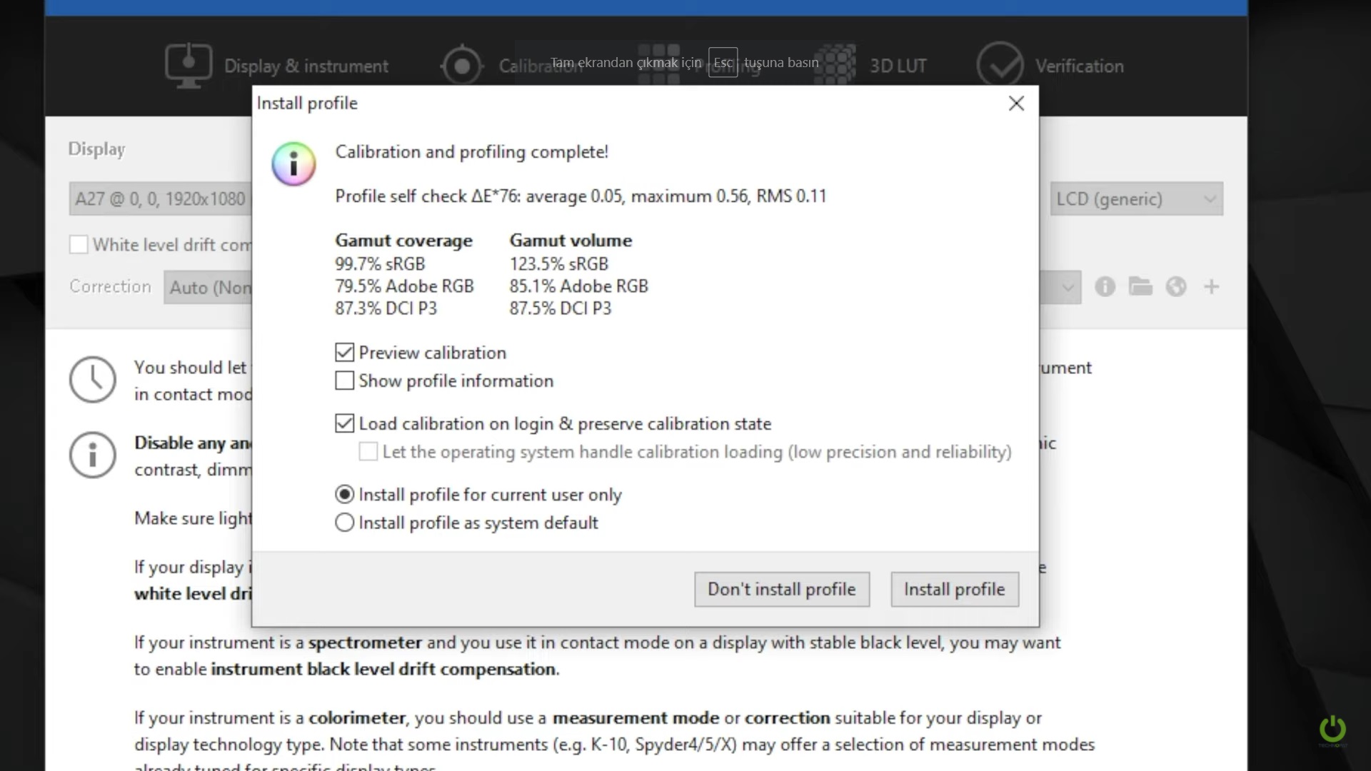

Biz renkleri ölçüm cihazımızla test ettiğimizde Gamut Coverage 99.7% sRGB, 79.5% Adobe RGB ve 87.3% DCI P3; Gamut Volume olarak 123.5% sRGB, 85.1% Adobe RGB, 87.5% DCI P3 değerlerini aldık. Bu test X-Rite i1 Display Pro ile yapıldı.
OSD menüsünden renk ayarlarında ister kullanıcı modunda ince ayar yapın, ister klasik FPS modu gibi oyun modları arasında geçin, genel olarak ihtiyaç duyduğunuz şekilde düzenleme yapabiliyorsunuz. Varsayılan renk ayarı oldukça iyi, kalibrasyona uygun özel renk ayarı yapacaksanız yeşil rengi yüzde 1 kısabilirsiniz. Aryond A27 V1.1 de 178/178 derece görüş açısıyla her açıdan renkleri bozulmayan, canlı bir görüntüye sahip.

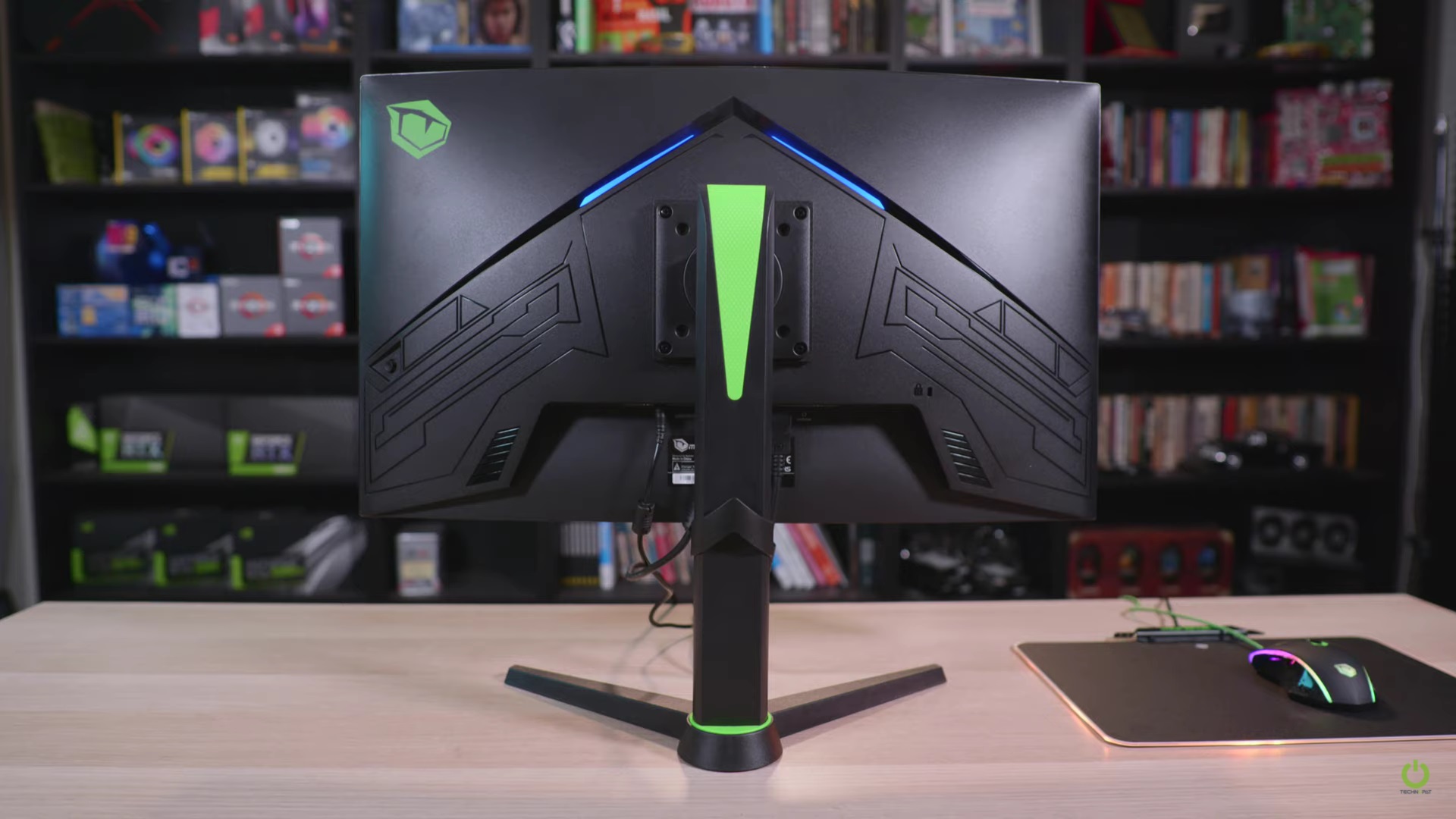

Monitörün karşısın oturduğunuzda çerçevesiz üç kenar ile modern bir tasarıma sahip olduğunu görüyorsunuz. Stand ayağında Monster’ın yeşil tonunda parçalar var. Ancak standın arkasında, en üst kısımda öne ve arkaya eğilmesini sağlayan menteşeyi örten plastik kapak kazayla çıkabiliyor. Bu bir sorun değil ancak standın ince detaylarındaki işçilik belki gelecek modellerde daha iyi olabilir.
Öte yandan Aryond’un fiyatını ve Monster’ın bu alanda yeni olduğunu düşününce genel kasa ve stand kalitesinin bu seviyede olması normal, hatta beklediğimizden çok daha iyi çıktı. Stand ayağı masaya düzgün, sağlam bir şekilde oturuyor ve rahat hareket ediyor. Ancak masa sallanırsa standın tuttuğu monitör de hareket edip sallanıyor. Wobble da denilen bu hareket hiç de ideal değil, standın masaya oturması sağlam olsa da monitörü tutan kol ve üst kısımdaki sabitleyiciliği yeterli değil. Üst seviye oyuncular ekranın hiç kıpırdamamasını istiyorlar. Bu monitörde maliyetin tek kısıldığı yer stand diyebiliriz.
Adaptör ile gelen monitörün güç ve görüntü kablolarını stand ayağının arkasındaki parçayla daha toplu hale getirebilirsiniz. Ancak pivot modunu kullanacaksanız bu şekilde toplamak daha sonra ekranı dikey olarak döndürmeyi zorlaştırıyor. Bir oyuncu monitöründe pivot özelliği şart değil, ancak genel kullanımda işinize yarayabilir.
Monitör kasasının arka kısmında OSD menüsünden ayarlanabilen RGB ışıklandırmaları görüyoruz. Buradaki plastik yüzey gayet iyi kalitede. 100×100 VESA desteği var, yani standı çıkartıp duvar askısına ya da taşıyıcı kollara takabiliyorsunuz.

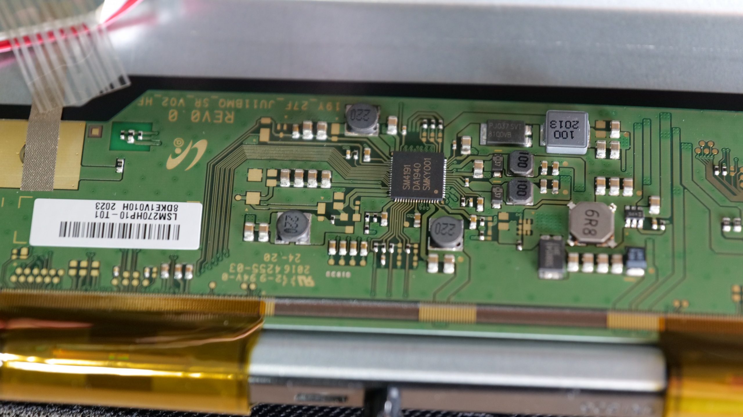

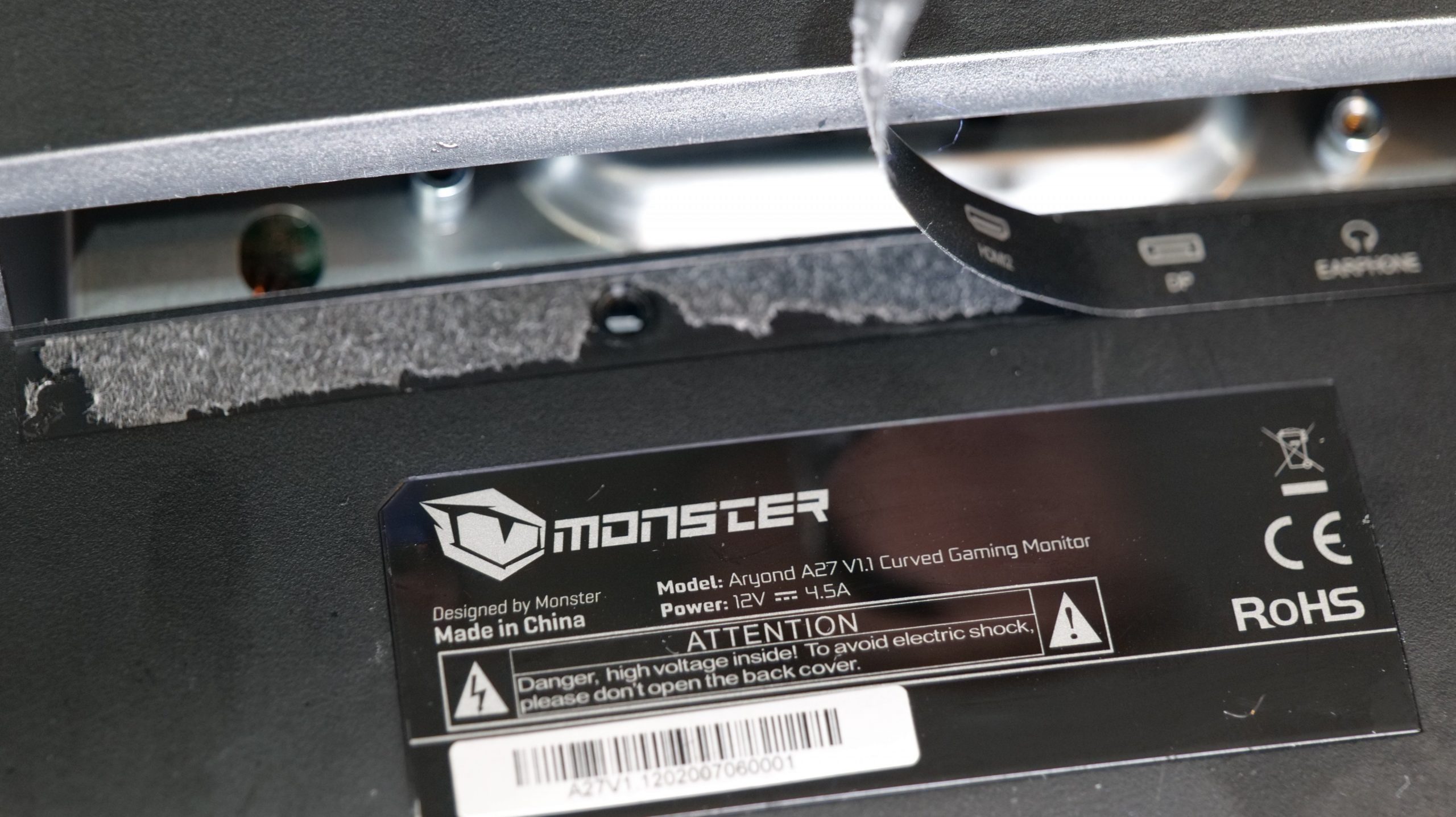

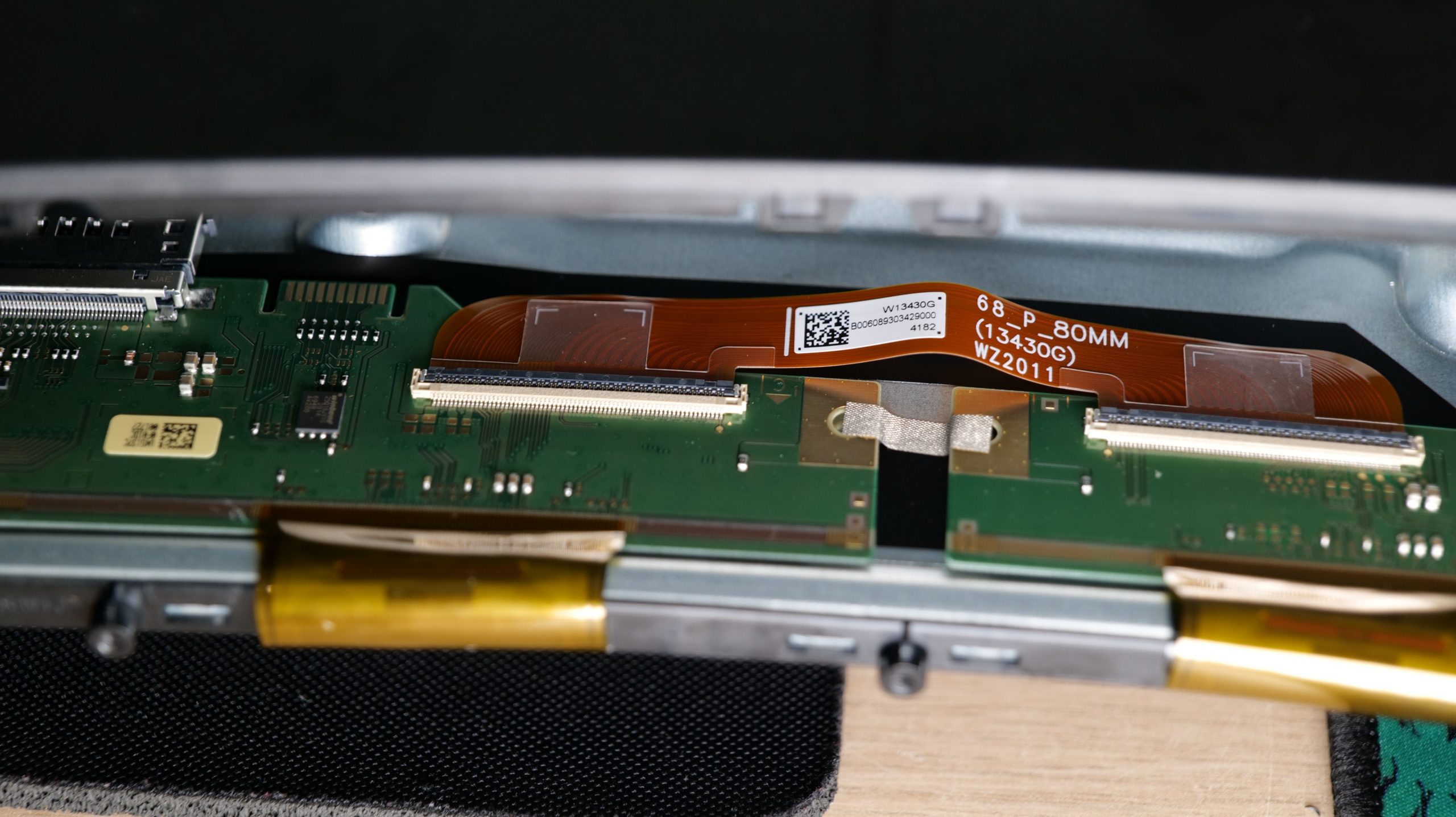

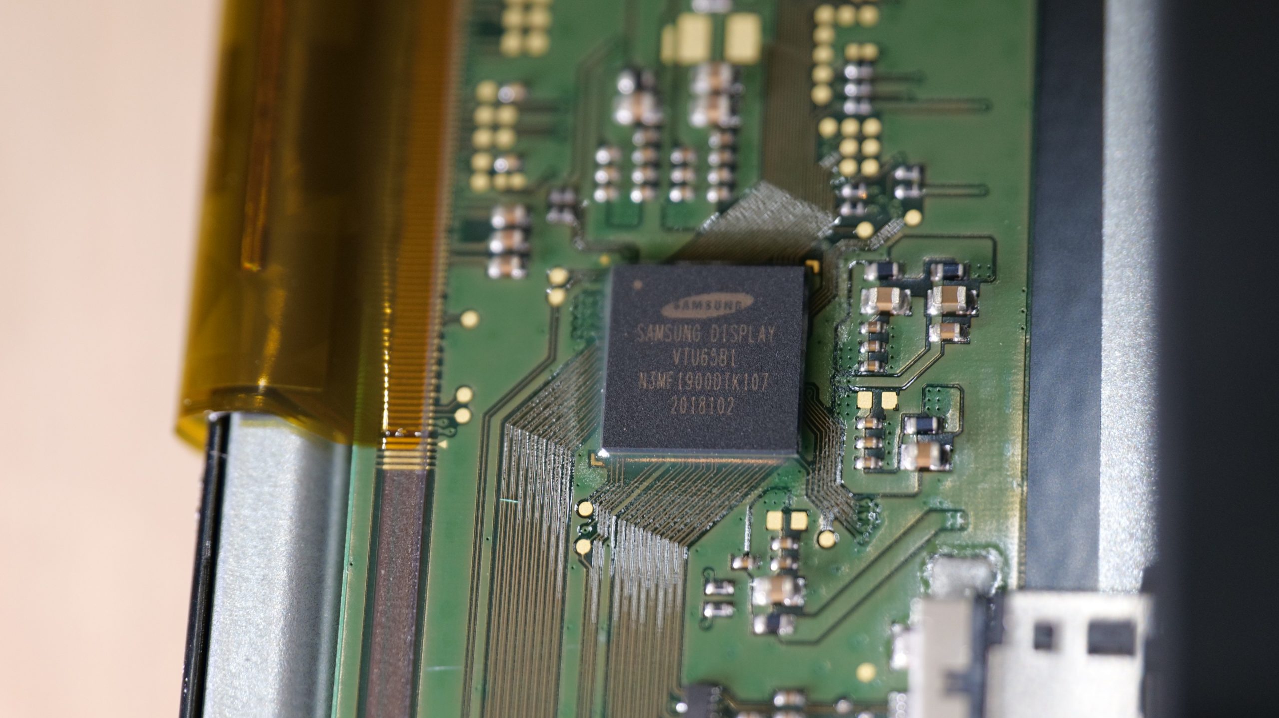

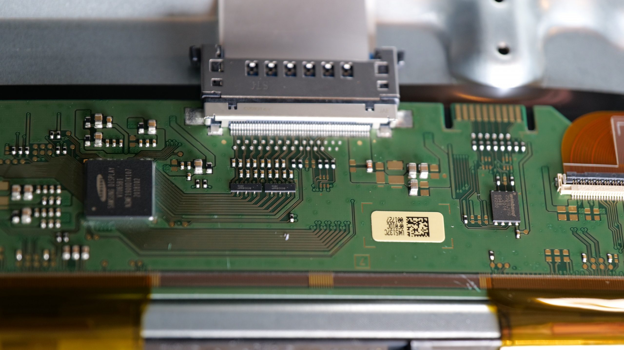

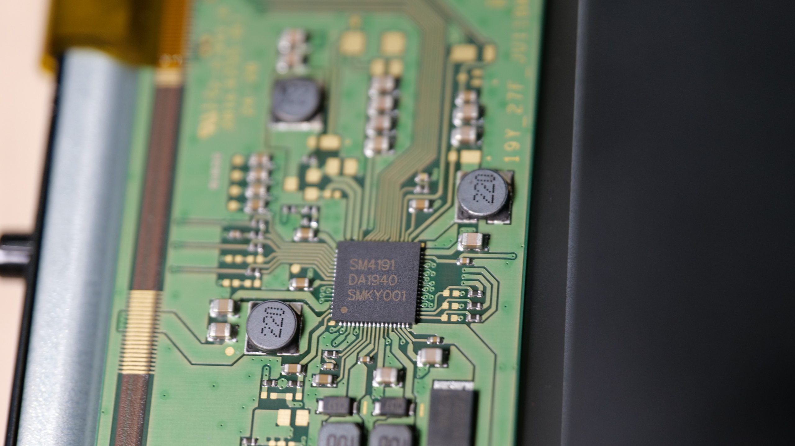

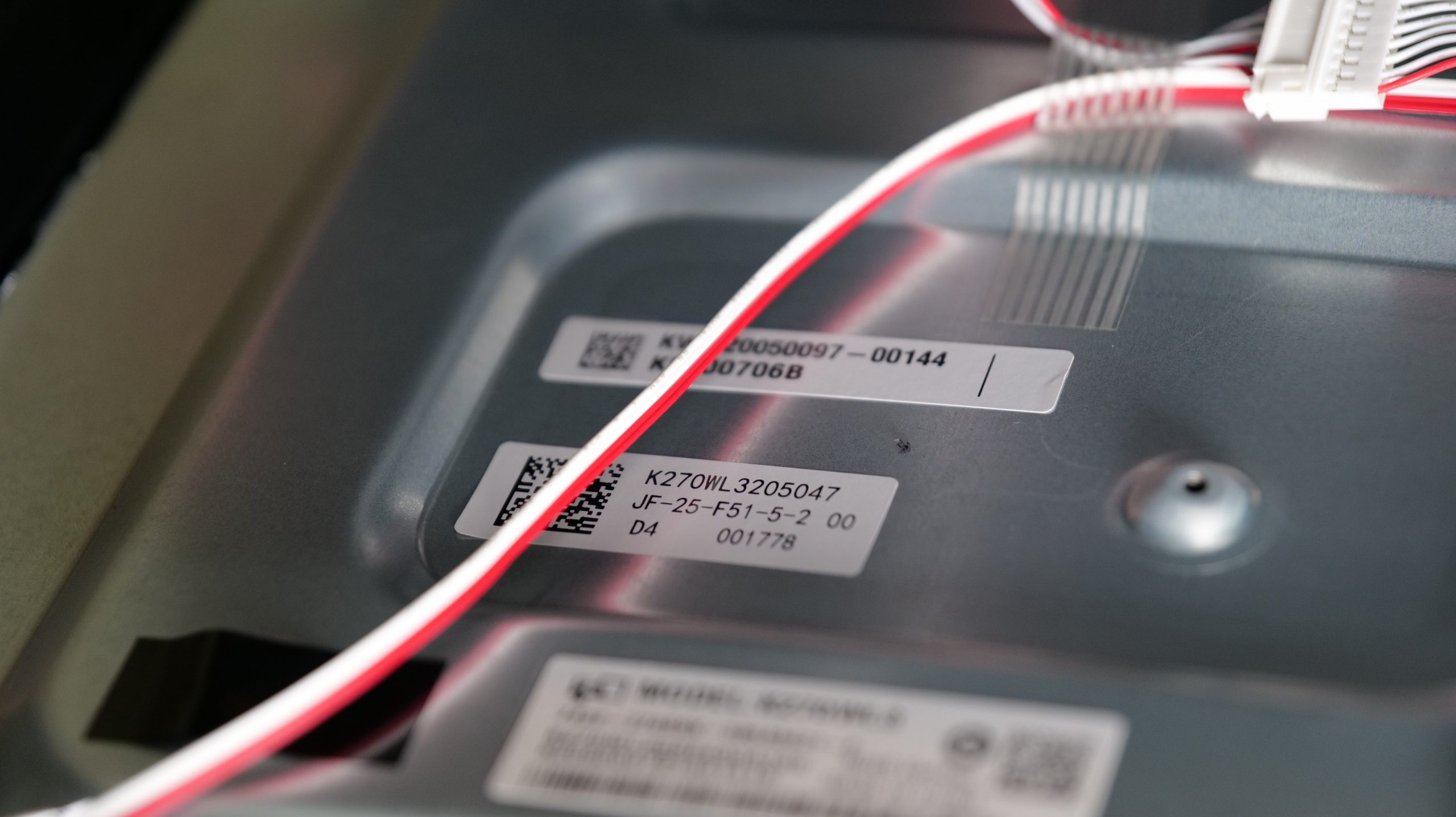

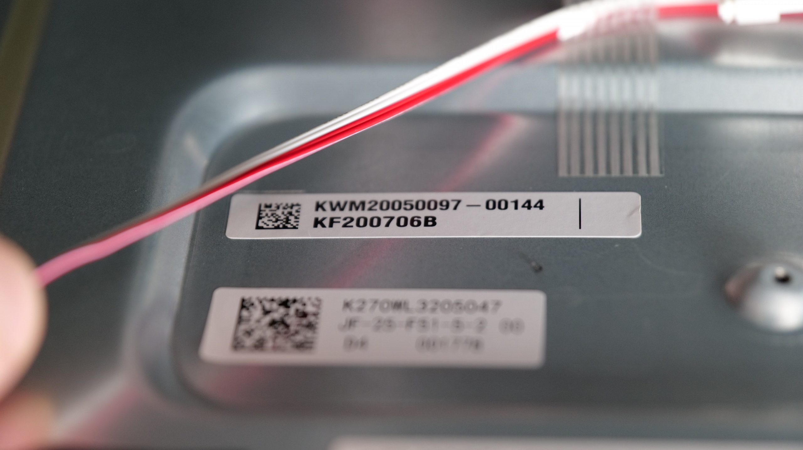

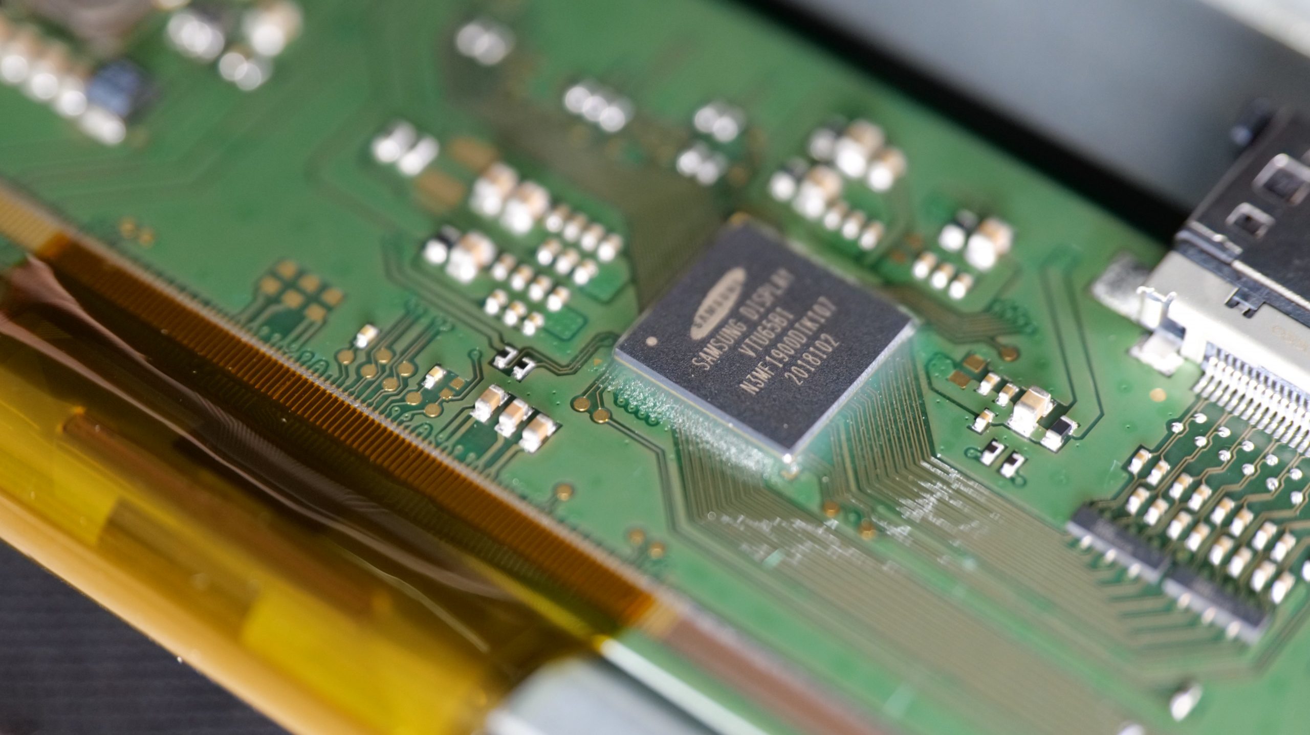

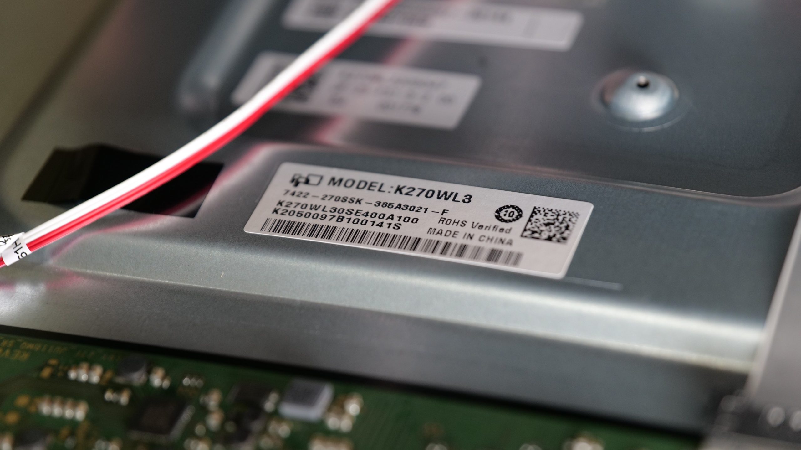

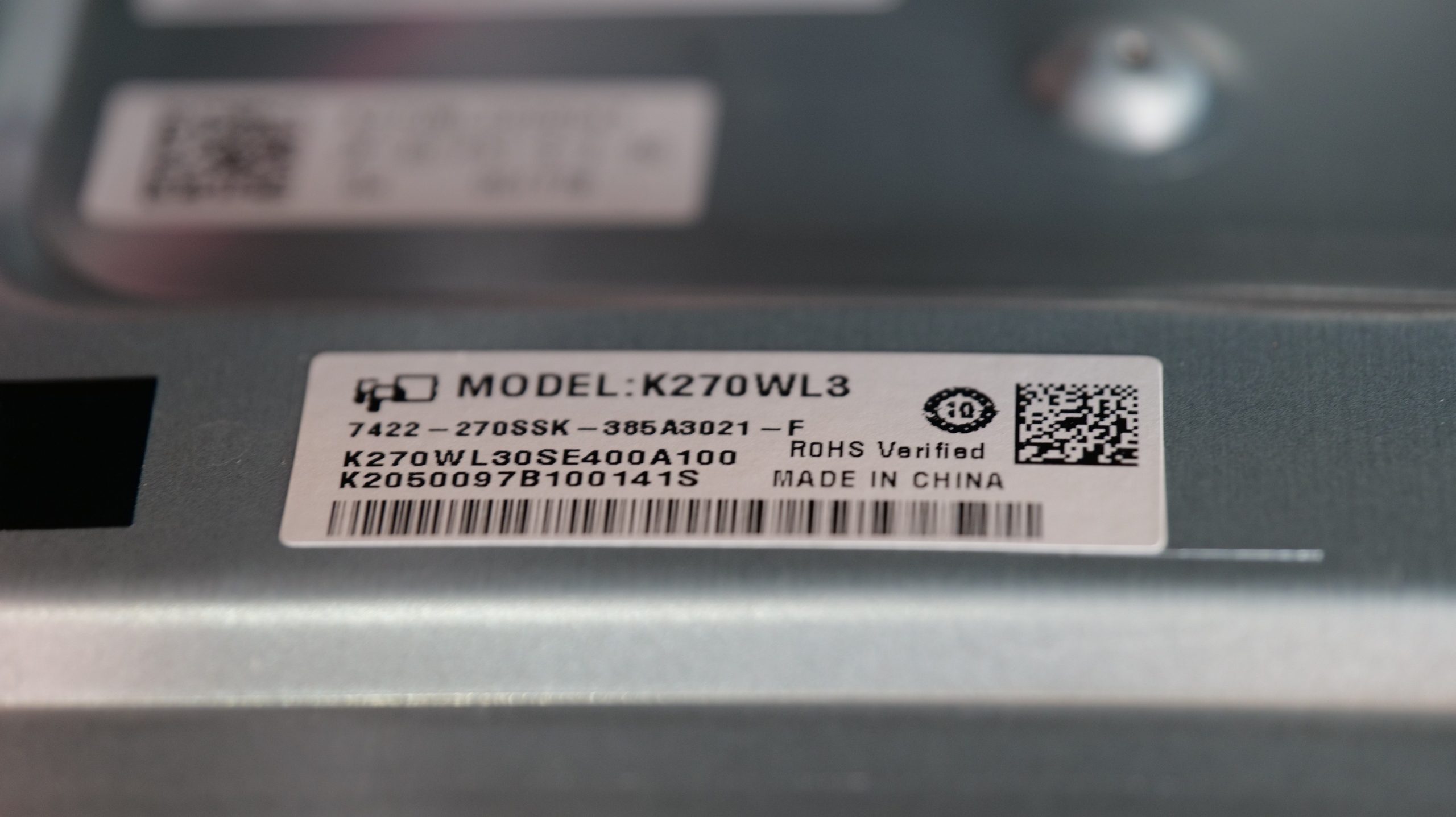

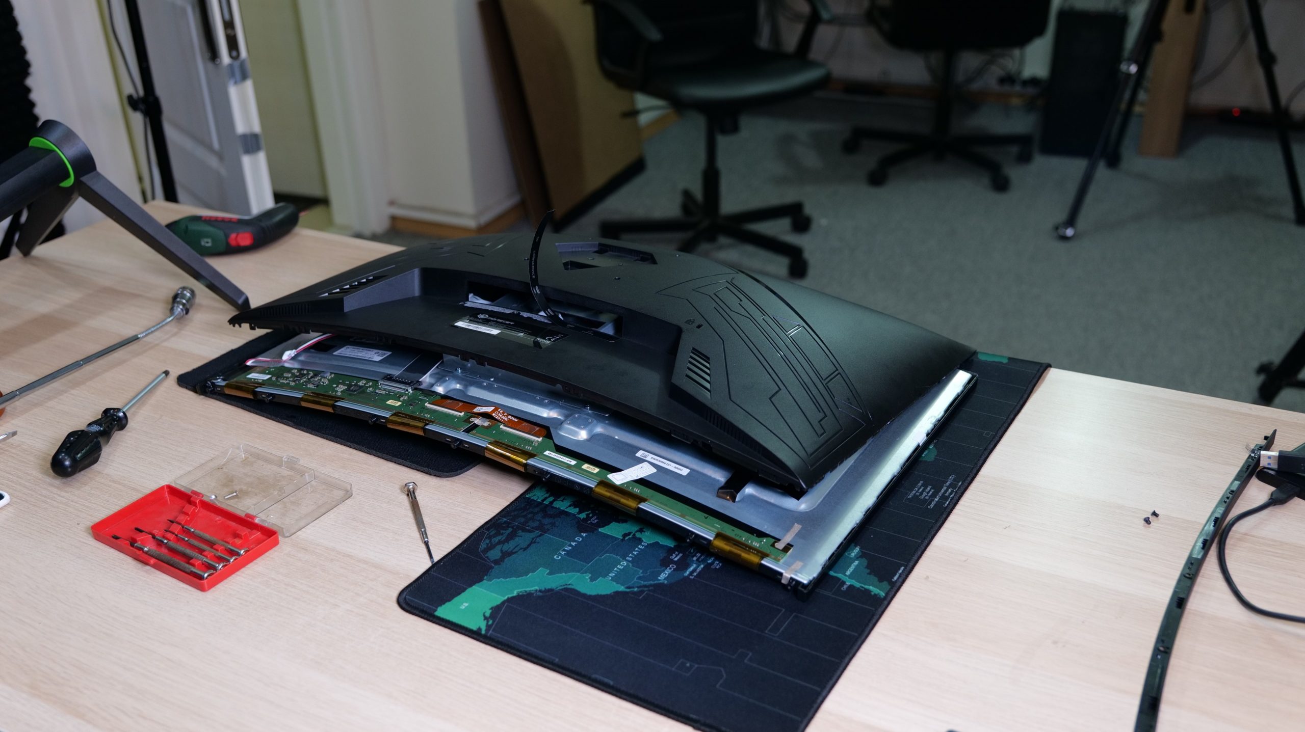

Monster’ın bu monitörde kullandığı paneli de araştırdık. VA olunca doğal olarak aklımıza ilk Samsung geldi ve yanılmadık. LSM270HP10 model kodlu panel kullanılmış. Monitörün içini açarken stand ayağının standart bir ayak olduğunu ve kavisli panele uyması için ara adaptör parça kullanıldığını da doğrulamış olduk. VESA ile duvara tutturmak ya da iki tane alıp ikili kola takmak kesinlikle yararlı olacaktır.
Monitörünüzün içini kendinizin açmanızı pek tavsiye etmiyoruz. Zira hassas bileşenlere zarar verebilir ya da kozmetik hasara yol açabilirsiniz. Biz açarken iki vida yuvasının HDMI – DP yazılı kısmın altına gizlendiğini sonlara doğru direnç ile karşılaşınca keşfettik.
LSM270HP10 model panel 1080p/240 Hz ve %71 NTSC renk gamutu değerlerine sahip olarak listeleniyor, 1500R kavisli yapıda. Monster’ın Aryond modelindeki arka aydınlatma ve panelin sürücüleri de düzgün bir iş çıkarıyor. Sonuç değerlendirmede ve videoda duyacağınız gibi bu monitör; panel, görüntü kalitesi ve hız olarak çok iyi bir fiyat/performans oranı sunuyor.
