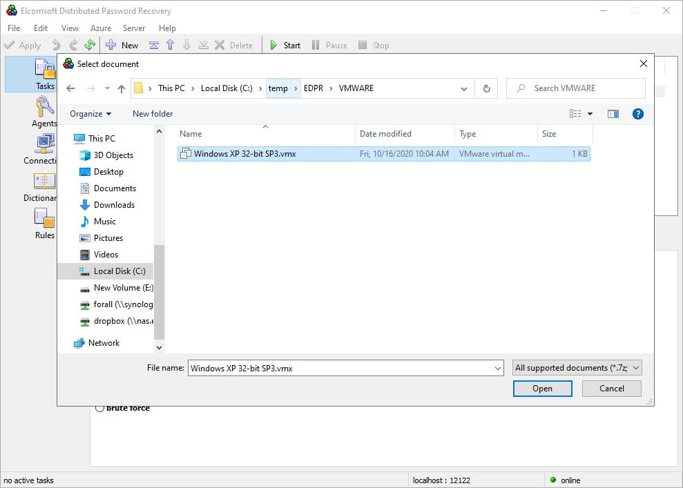

  • VMware için “.vmx” dosyasını,
sanal makine şifresi kırma

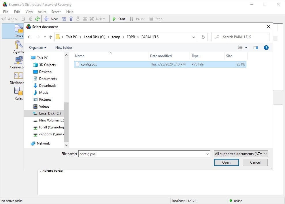

  • Parallels içinse “config.pvs” dosyasını seçin.
