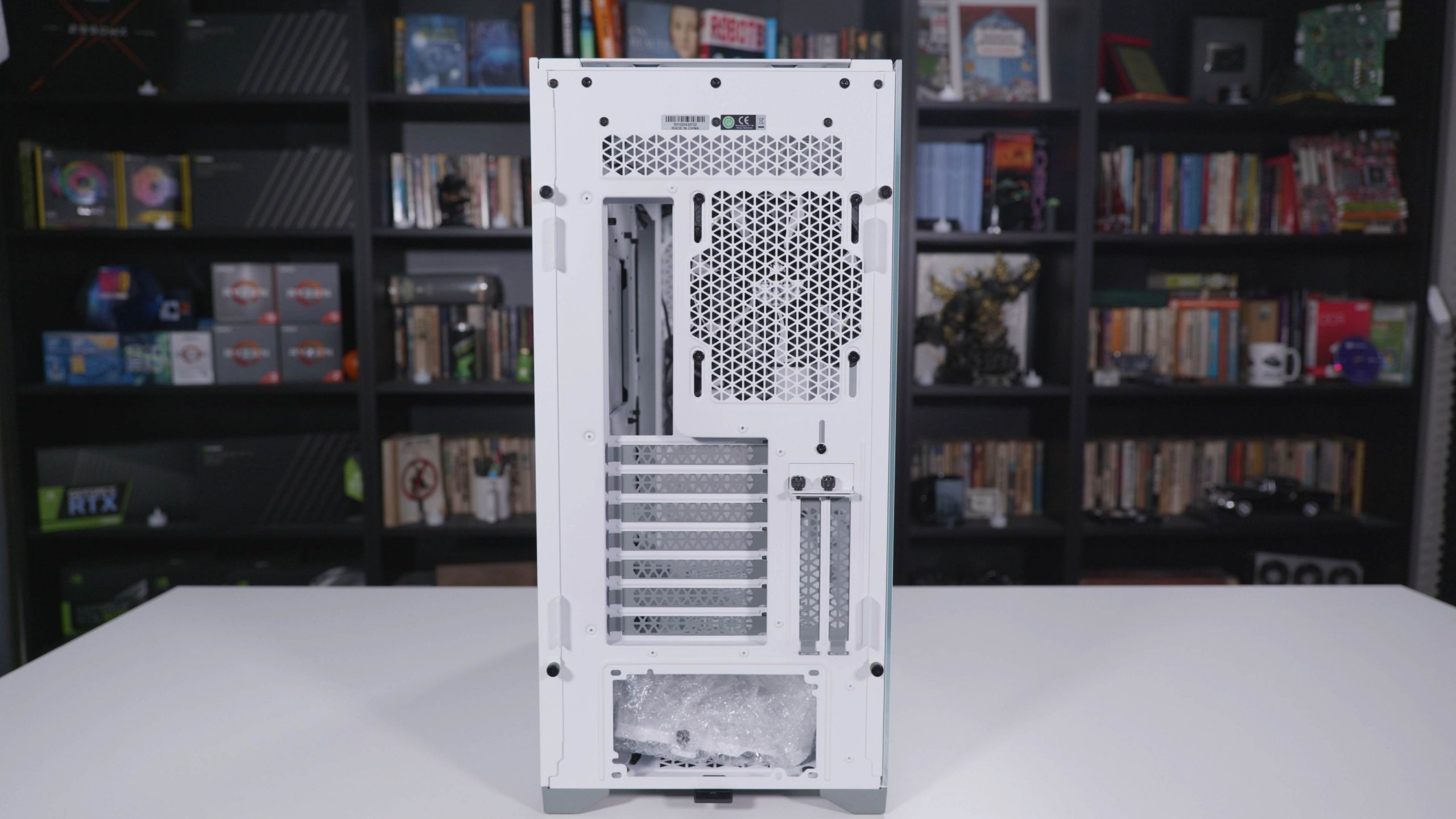

Kasa Arkası
Ancak tabi boyut kısıtlamaları sebebiyle bu yan kapağa bir radyatör taktığınızda kasa önüne herhangi bir radyatör takamıyorsunuz. Birinden birine seçmeniz gerekiyor.
Ayrıca fan artı radyatör girebilmesi için kablo gizleyici metal plakayı da çıkarmanız gerekiyor. Bunlar kasa boyutlarını göreceli olarak ufak tutarken, bu soğutma desteklerini eklemenin gereklilikleri.

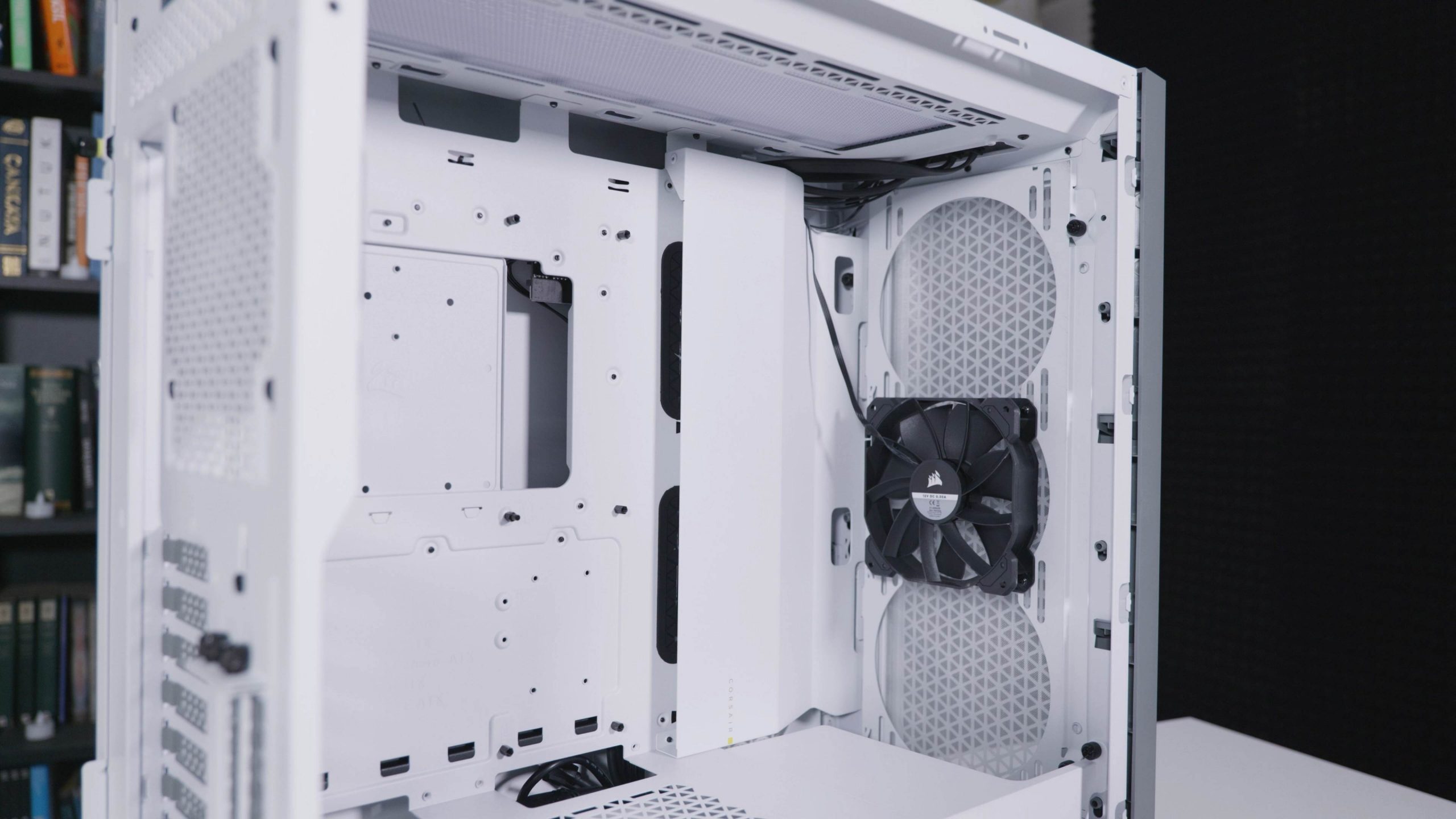

Kasa Ön Fanları
Kasalara daha yakından baktığınızda 5000X RGB ile birlikte gelen fan sayısı ve fanların cinsinde de farklılıklar görüyorsunuz.
RGB modelde kasanın önüne takılı şekilde 3 adet Corsair SP RGB Elite fan geliyor. Bunlar PWM destekli ve göbekten aydınlatmalı RGB fanlar. Ayrıca anti girdap özellikli yani havayı dağıtmadan daha uzağa taşılabilen tasarıma sahipler. Fanların arkasında gördüğümüz bu plastik parçalar anti girdap özelliğini sağlıyor.
Kasa Ön Fan RGB
Kasanın 5000D AirFlow modelinde aynı fanların RGB’siz versiyonlarını görüyoruz. Ve 5000D Airflow’da bu fanlardan bir tane önde, bir tane arkada olmak üzere toplam iki adet bulunuyor. AirFlow için ek fan alıp almamak size kalmış, ancak fiyatı daha hesaplı.

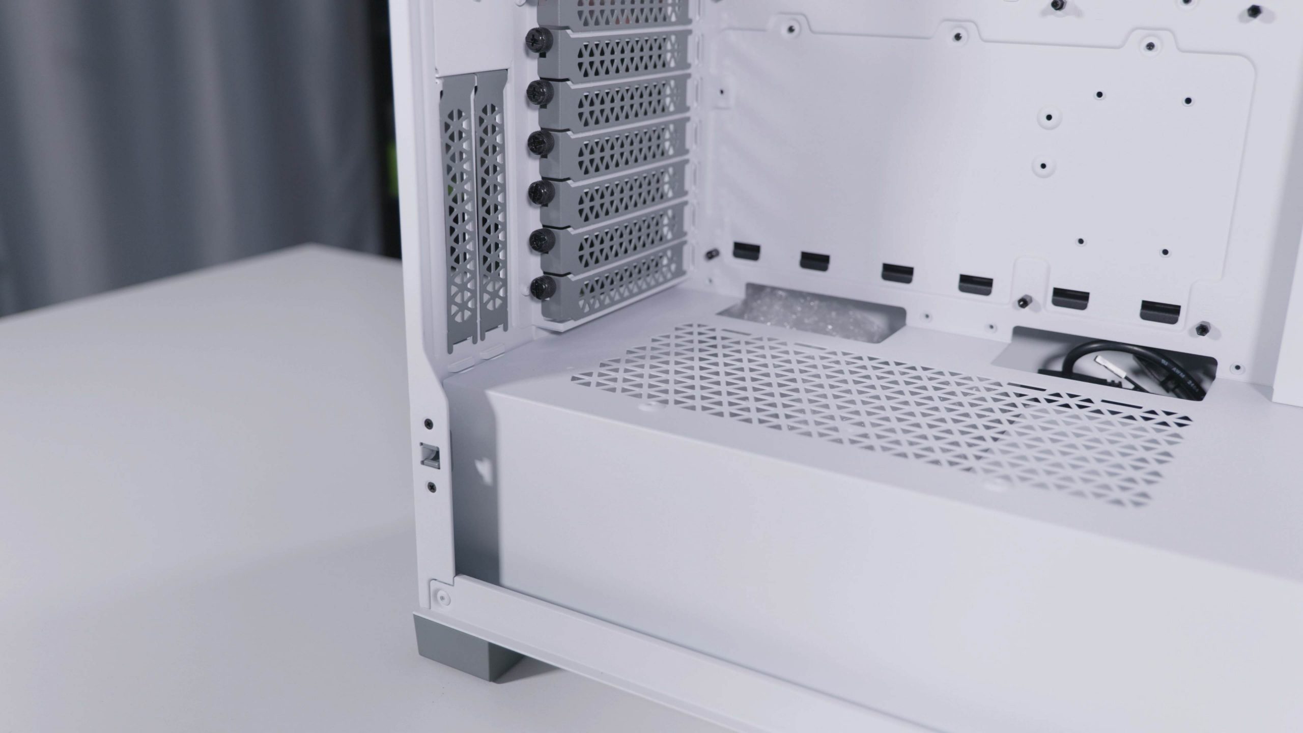

Her iki kasanın içinden kasayı oldukça modüler kılan bir parça çıkıyor. Bu parça güç kaynağı gizleyicisinin uzunluğunu kısaltmanıza ve ön tarafa daha kalın radyatörler takabilmenizi sağlıyor.

Kablo yönetimi konusunda devasa Obsidian 1000D’nin arka kapağını andıran bir tasarım görüyoruz.
Arka kapağı açtığınızda direk kablolarla karşılaşmıyorsunuz çünkü kablolar bu gizli bölme içinde saklanıyor. Bu tasarımın, arkasında temperli cam olan 5000X RGB’ye daha çok avantaj sağladığını söyleyebiliriz. Çünkü bablo karmaşası tamamen ortadan kaldırılabiliyor böylelikle.
Kablo Düzenleme Kumaşı Corsair burada 2.5 cm’lik kablo yönetim boşluğu ayırmış ki 24 pin anakart güç kablosu gibi en kalın kabloları bile sorunsuz yönetebilecek bir alan sağlıyor bu. Bununla birlikte kasayla birlikte verilen tam 12 tane cırt cırtlı kablo bağı sayesinde plastik kelepçelerle uğraşmadan kolaylıkla kablolarınızın düzenini değiştirebiliyorsunuz.
Anakarta paralel şekilde çıkarılabilir, dev bir kablo gizleyici yer alıyor kasada. Bu gizleyicinin arkasında 2 adet büyük kauçuk kablo geçit kanalı bulunuyor. Anakartın altında ve üstünde kablolama için geniş ve çok sayıda geçit olduğunu görüyoruz.

Sıvı soğutmalı ekran kartlarının estetik avantajını vurgulamak isteyen kullanıcılar için dikey ekran kartı desteğini görmekteyiz. PCI Express uzatma kablosu alarak güç kaynağı gizleyicisinin üzerine 2 vidayla monte edip, ekran kartınızı bu şekilde kullanabiliyorsunuz.
Corsair iCUE 5000 Arkası Corsair iCUE 5000 PSU Bölümü

Modeller içerdiği fan kontrolcü çeşitlerinde de farklılaşıyorlar. Örneğin 5000D AirFlow modeli 6 fanın devir hızlarını kontrol etmenizi sağlayan PWM destekli bir kontrolcüye sahipken, 5000X RGB buna ek olarak bir de 6 fana kadar destek sağlayan Node Core RGB kontrolcüye sahip.
Fan ve Radyatör Desteği
3 öne, 3 yukarıya, 3 yana, 1 de arkaya olmak üzere toplamda 10 tane 120mm’lik fan takabiliyorsunuz Corsair 5000 serisi kasalara, buna karşılık sadece 4 adet 140mm’lik fan desteği var. Bu nedenle 120mm’lik fan tercih etmek daha mantıklı olacaktır bu kasayla.
Corsair iCUE 5000 Radyatör Desteği Corsair iCUE 5000 İç Yapı
Radyatör desteği konusunda da yine etkileyici bir kasa. Toplam 2 tane 360’lık radyatör alabiliyor. Bunlar öne, üste ve yan taraflara takılabiliyor. Eğer 280’lik radyatörü olan hazır sıvı soğutucular kullanıyorsanız yine bunları öne ya da üste takabiliyorsunuz.
Gerçekten yüksek performanslı bir sıvı soğutma sistemi toplamak isteyen ancak Obisidian 1000D kadar büyük bir kasa istemeyenlere alternatif oluşturabilecek bir ürün diyebiliriz 5000 serisi için.

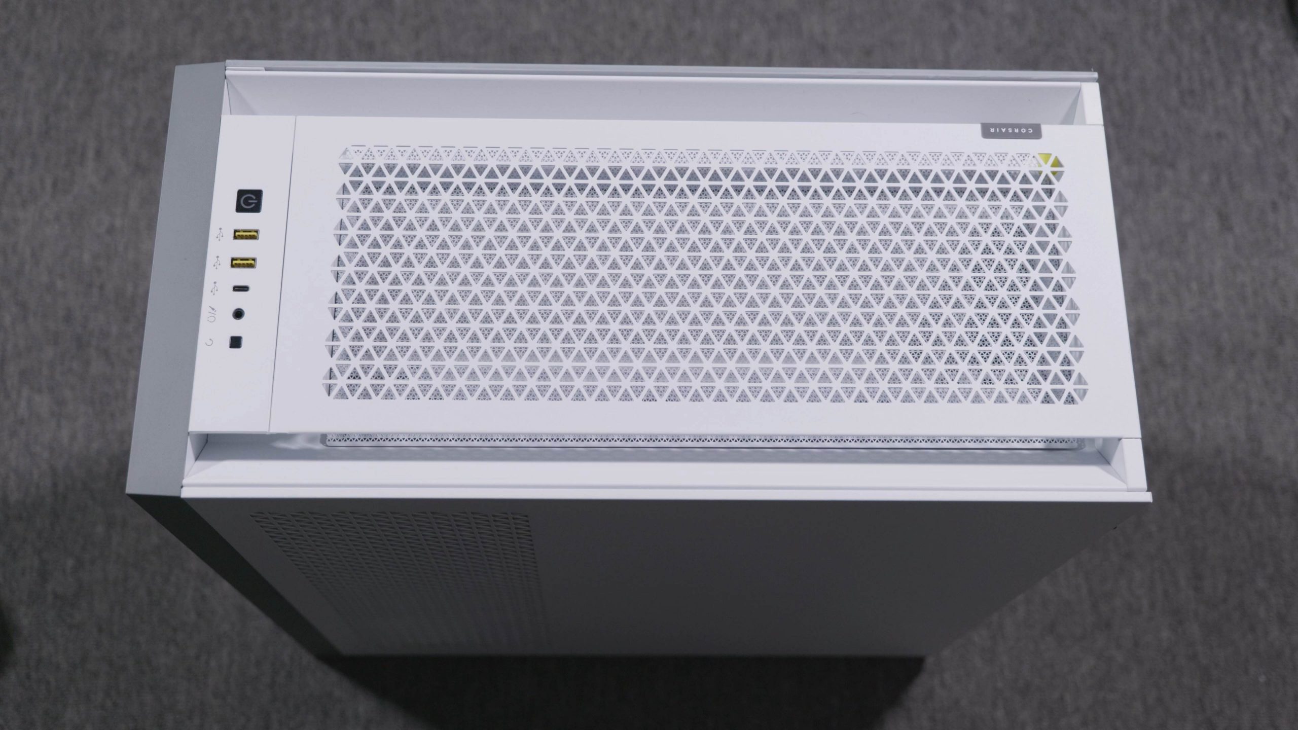

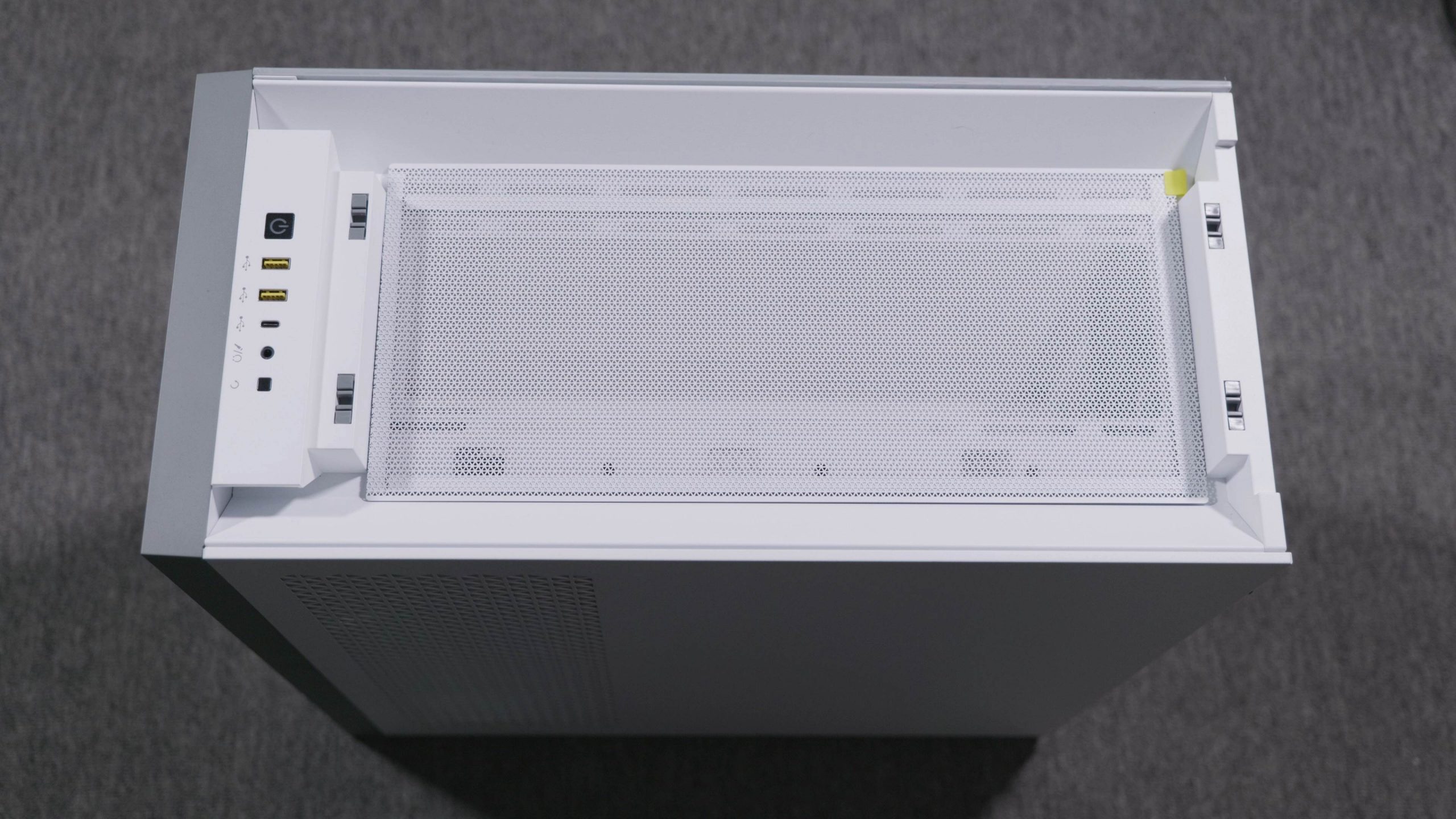

Hem 5000D Airflow hem de 5000X RGB modelinde ön ve üst paneller çektiğinizde kolaylıkla çıkarılabiliyor. Bu panellerin altında büyük toz filtrelerini görüyoruz.
Kasanın yan tarafına da fan takılabildiği için Corsair yan kapağı delikli yapmış ve buraya da büyük bir toz filtresi koymuş. Yine her iki modelde de bu toz filtresi kolayca çıkarılıp yıkanabiliyor. Son olarak bir de güç kaynağı yuvasının altında bir toz filtresi görüyoruz.
Corsair iCUE 5000 Üst IzgaraCorsair iCUE 5000 Üst Filtre Corsair iCUE 5000 Ön Filtre

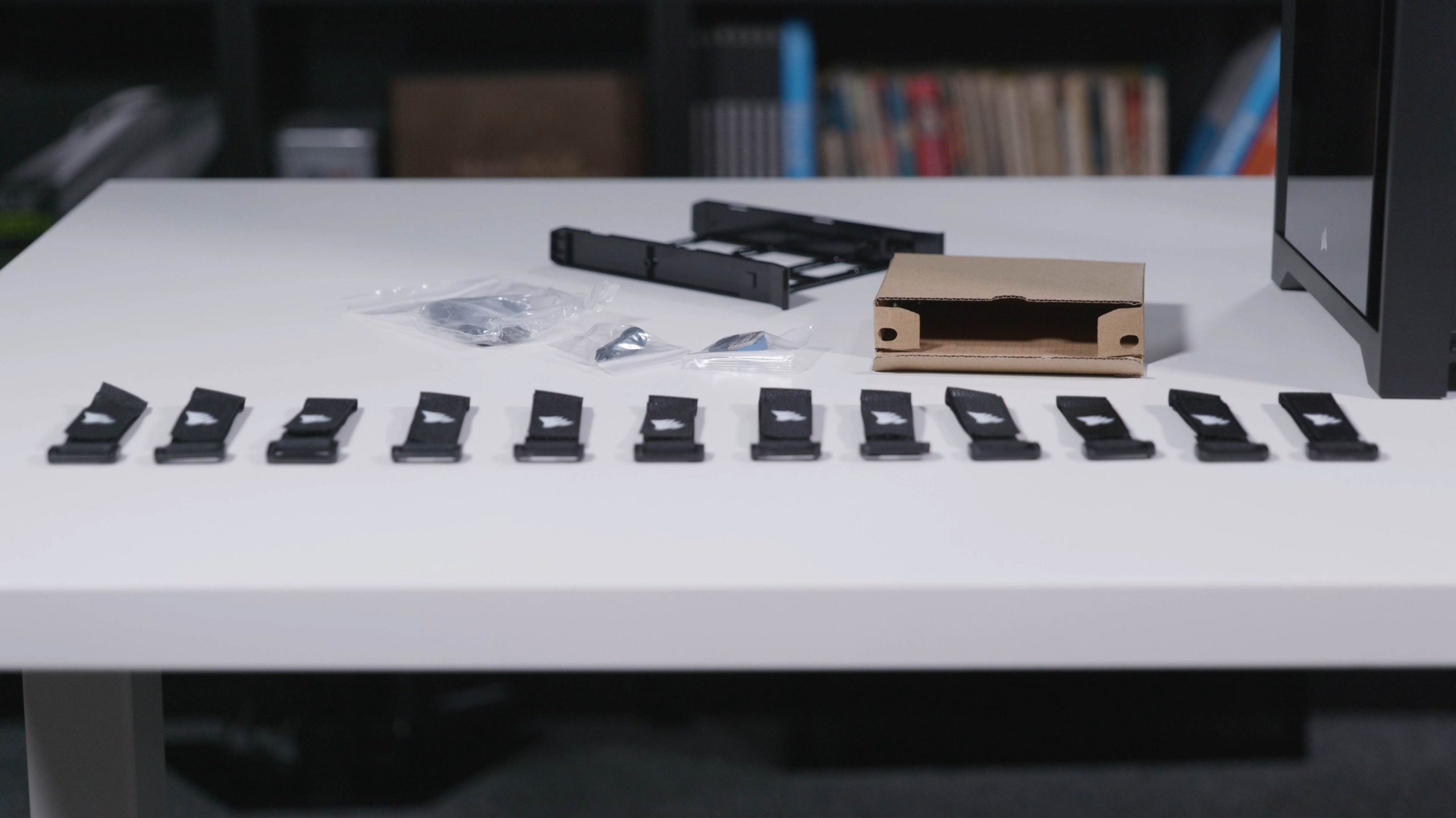

Depolama yuvalarına gelirsek, kasanın güç kaynağı yuvasının hemen yanında çıkarılabilir sabit disk kafesi olduğunu görüyoruz.
Eğer aranızda hala mekanik sabit disk kullanan varsa; ki her geçen gün bu sayı azalıyor, buradaki yuvaya 2 adet 3.5 inçlik disklerinizi takabiliyorsunuz. Bununla birlikte kasa 4 adede kadar 2.5 inçlik disk takabilmenize izin veriyor.
Corsair iCUE 5000 SSD Yuvaları

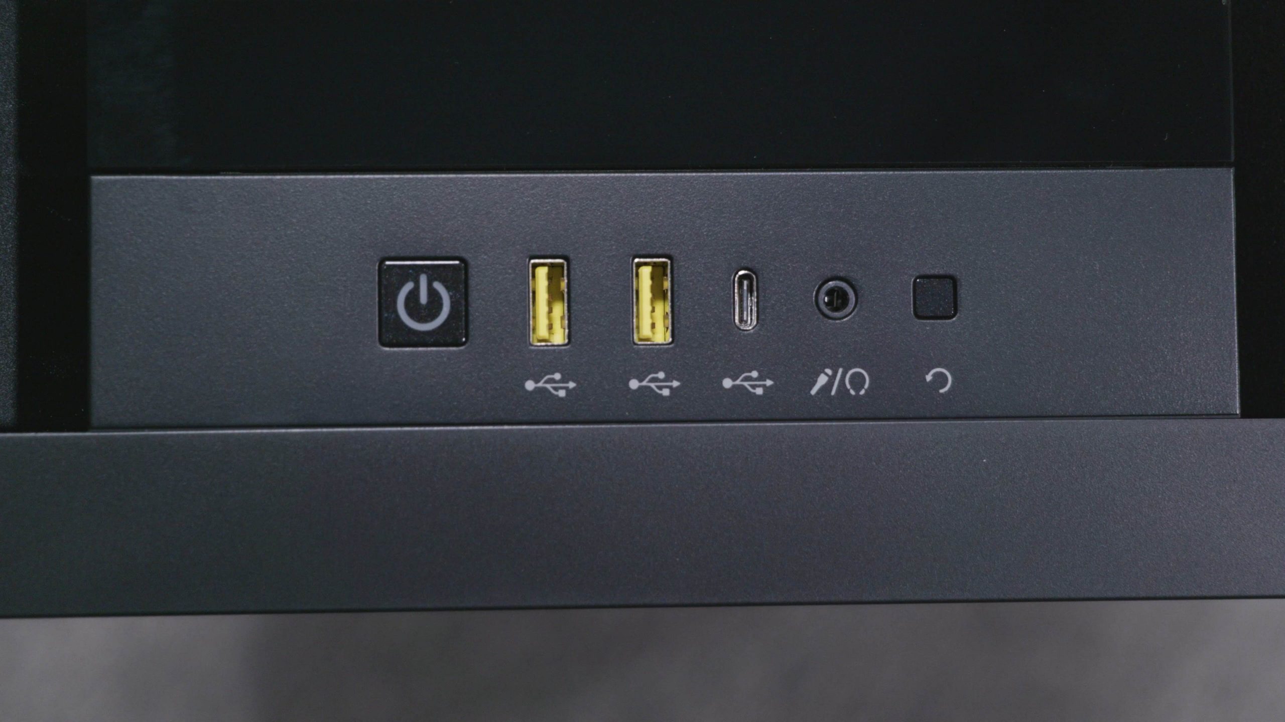

Kasa önü giriş çıkış yuvalarına baktığımızda 2 adet USB 3.1 tip A’ya ek olarak bir de tip-c yuva görüyoruz. Hemen yanında birleşik analog kulaklık ve mikrofon yuvası var. Ve tabii ki yuvaların yanlarında aydınlatmalı güç tuşu ile reset tuşları bulunuyor.
Corsair iCUE 5000 Ön USB Portları
4000 serisinde sadece 1 tane tip a yuva bulunduğunu düşündüğümüde bu sayıyı artırmaları iyi olmuş.
