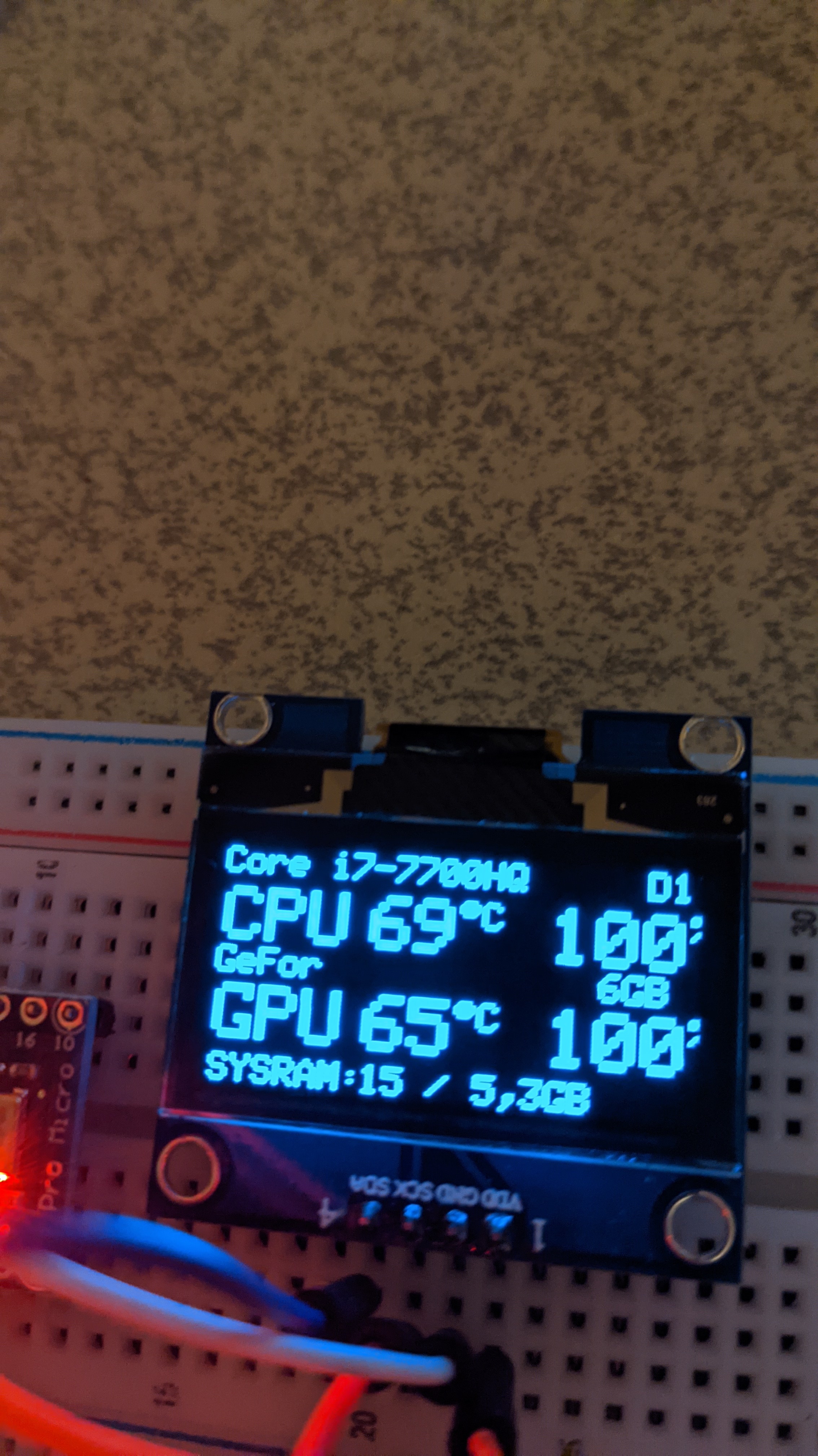

Performans monitörünü prototipleme aşamasında biz orta boy Breadboard kullandık. Breadboard ekmek tahtası denen bu parça bağlantıları yapmak, yönlendirmek, parçaları üzerine dizmek için bir temel oluşturuyor. Ancak sadece ekran gözükecek şekilde kasanızın yanındaki temperli cama yapıştırmayı düşünüyorsanız Breadboard olmadan da kullanabilirsiniz.
Bu ekranın Arduino Pro Micro ile bağlantısı oldukça basit. Vcc ve Gnd pinleri Arduino’nun aynı isimli pinlerine, SDA ve SCL pinleri de sırasıyla Arduino’nun 2. Ve 3. Dijital giriş/çıkış pinlerine takılmalı.

Siz portu seçtikten sonra birkaç logo göreceksiniz ve sonrasında sistem bilgileriniz performans monitörünüzde gözükmeye başlayacak.

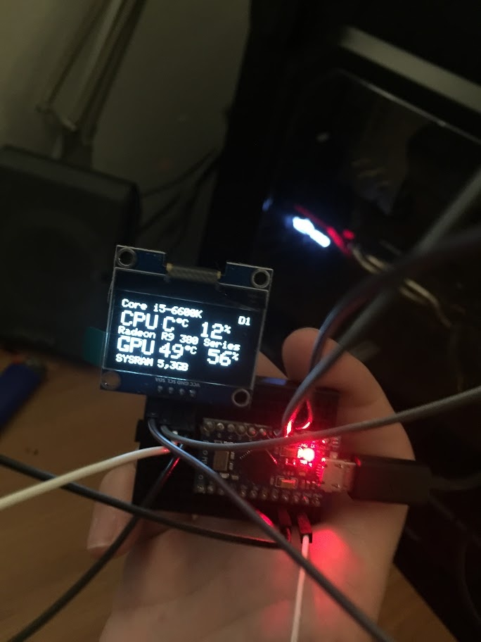

Bu bilgisayarda 32 çekirdekli Ryzen Threadripper 2990WX işlemci, GTX 1080Ti ekran kartı ve 32GB bellek var ve hepsi de sorunsuz tanındı. Ekranda tüm bileşenlerin kullanım yüzdelerini, sıcaklıklarını ve çalışma frekansını görebiliyorsunuz. Ve bu değerler saniyede bir güncelleniyor. Geliştiriciler performans monitörü için 3 farklı ekran tasarlamışlar ve bu ekranlarda farklı bilgiler yer alıyor, ekranlar bir döngü şeklinde belirli aralıklarla değişiyor.
Eğer burada hatalar görüyorsanız kodun ilgili kısımlarına gidip, açıklamaları da okuyarak bazı değişiklikler yapabilirsiniz. Geliştirici olası karakter taşması ya da veri eksikliği gibi sorunları giderebilmeniz için pek çok yönteme yer vermiş.
Projenin bilgisayarınızda çalışan ayağı Open Hardware Monitor uygulamasının .dll dosyasını kullanarak donanımınızın bilgilerini okuyor. Bu uygulama yeni çıkan ya da popüler olmayan bazı donanımları tanıyamadığı için sıkıntı yaşayabilmeniz olası. Bunu geliştiriciye bildirmek için proje sayfasındaki Discussions kısmına yazabilirsiniz.
