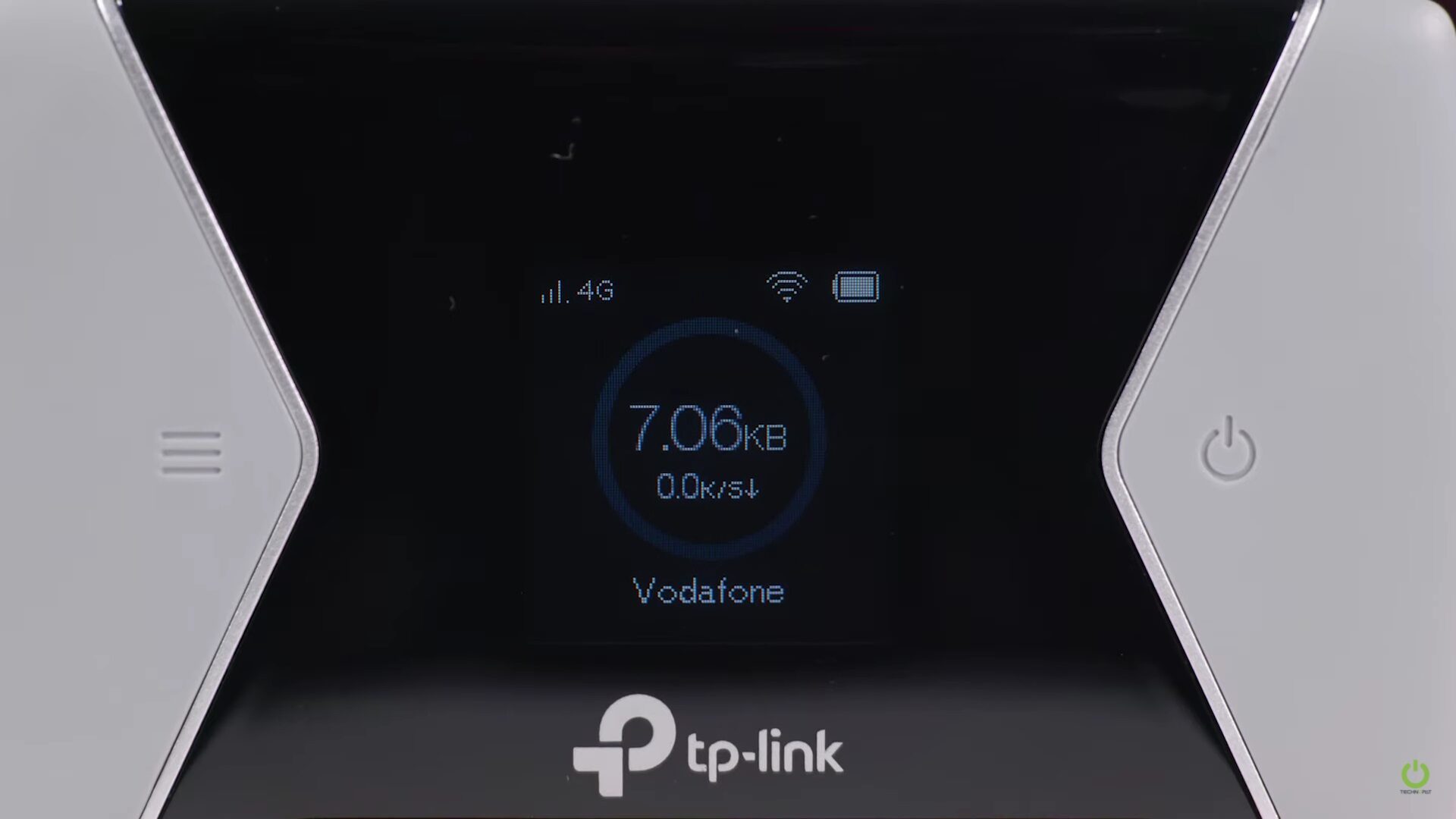

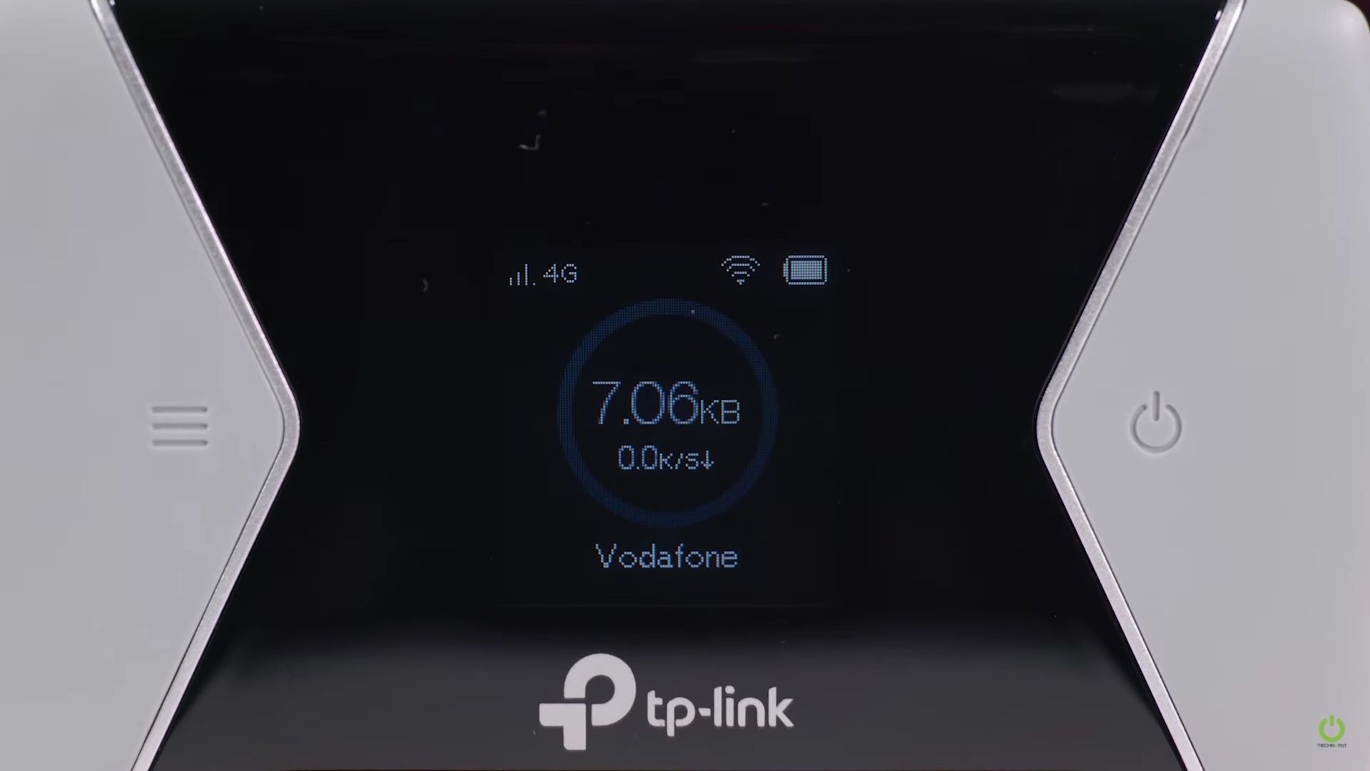

Kasası plastikten imal edilmiş olan cihazın ön yüzünde 1 inçlik bir ekran bulunuyor. Bu ekranda toplam indirilen ve yüklenen veri miktarını, anlık indirilen veya yüklenen veri hızını, GSM operatör ismini, 4G sinyal gücünü, pil kapasitesini ve Wi-Fi ağına bağlı cihaz sayısını görebiliyorsunuz. Ancak bu ekranın parlaklığı çok düşük, gün ışında okunması zor.

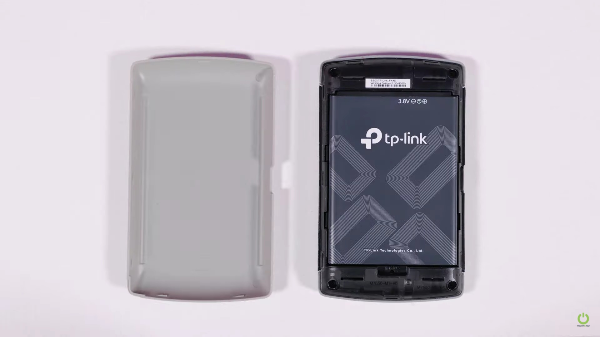

Arka kapağı açıp pili çıkardığınızda sim kart ve SD kart yuvasına erişebiliyorsunuz. Buradaki SD kart yuvasına 32 GB kapasiteye kadar kartlar takabiliyorsunuz. Wi-Fi ağına bağlanan cihazlara bu karta erişim izni verebiliyorsunuz.
Cihaz üzerinde 2 tane tuş bulunuyor. Bu tuşlarla menüde gezinebiliyorsunuz. Bu menüden yapabilecekler sınırlı da olsa temel bazı fonksiyonları kontrol edebilirsiniz. Bunların başında Wi-Fi ağ ismi ve şifresini görüntüleme, güç tasarruf modu ayarı, 2.4 Ghz ile 5 Ghz Wi-Fi bantları arasında geçiş yapabilme gibi seçenekler geliyor.

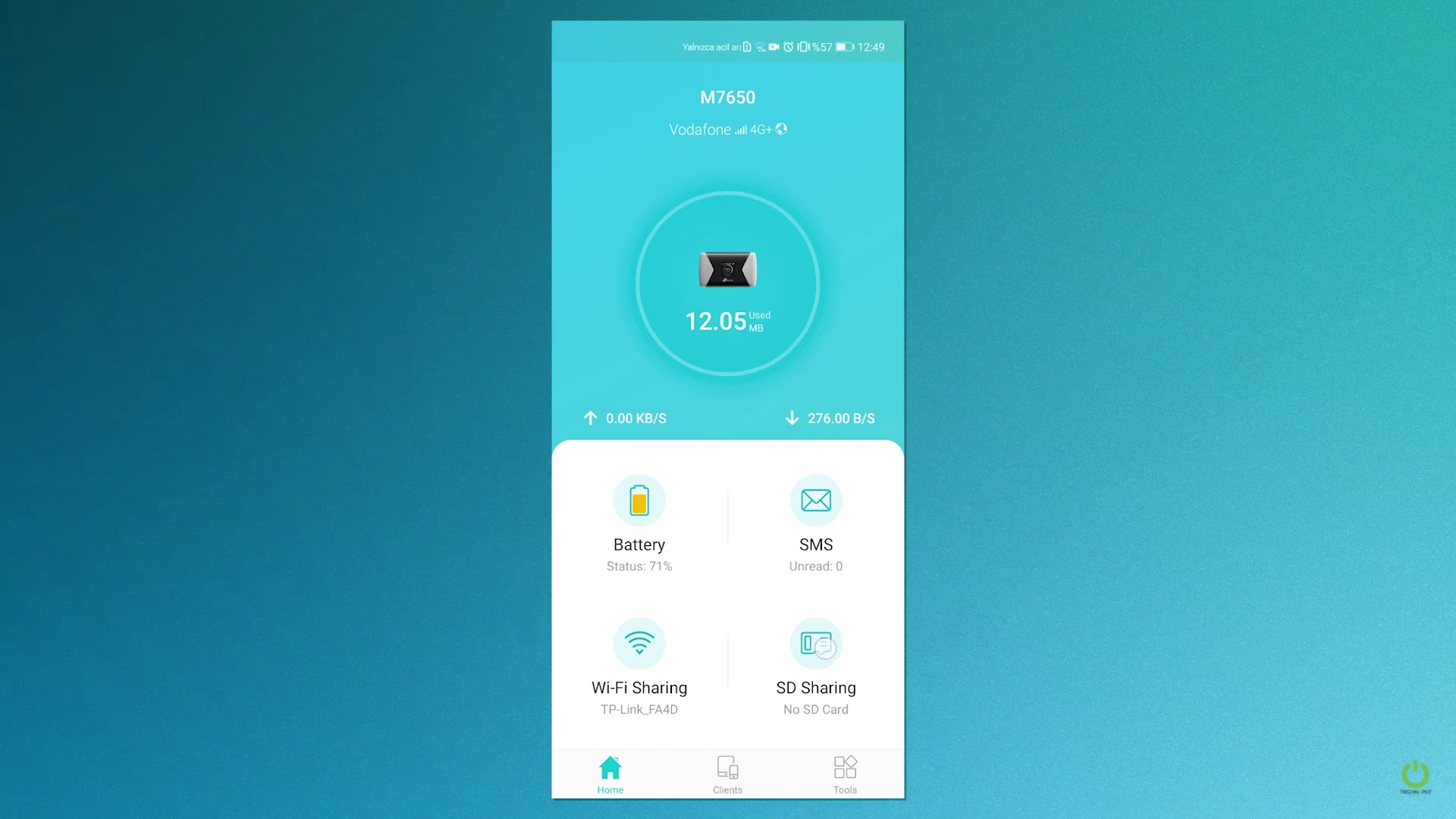

Cihazın ayarlarını detaylıca değiştirebilmek için web arayüzünü ya da mobil uygulamayı kullanabiliyorsunuz. Web arayüzünü görüntülemek için tarayıcınızın adres satırına tplinkmifi.net yazmanız yeterli. Mobil uygulamanın adı da tpMifi.
Her iki yöntemle de cihazın anlık kullanıma bağlı istatistiki bilgileri görebiliyor, Wi-Fi ayarlarını yapabiliyor, veri kotası belirleyebiliyorsunuz. Gelişmiş ayarlar altında port yönlendirme de bulunuyor.

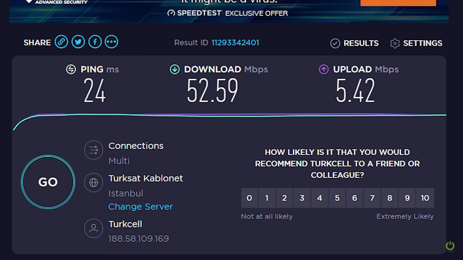

İnternet hızınızı belirleyen ana faktör operatörünüzün bulunduğunuz bölgeye sunduğu hizmetin kalitesi olacaktır. Biz bunu ölçmek için Vodafone ve Turkcell sim kartlarımızı takip, İstanbul’un farklı semtlerinde Speedtest ile hız ölçümleri yaptık.
Vodafone operatöründen maksimum görebildiğimiz hız 25-30 Megabit aralığında olurken, Türkcell 50 Megabit hızlarına kadar çıkabildi. Tabii baz kulesine daha yakın noktalarda ve çevrede sinyal gücünü kesen yüksek apartmanlar olmayan yerlerde daha iyi değerler elde etmek de mümkün.
