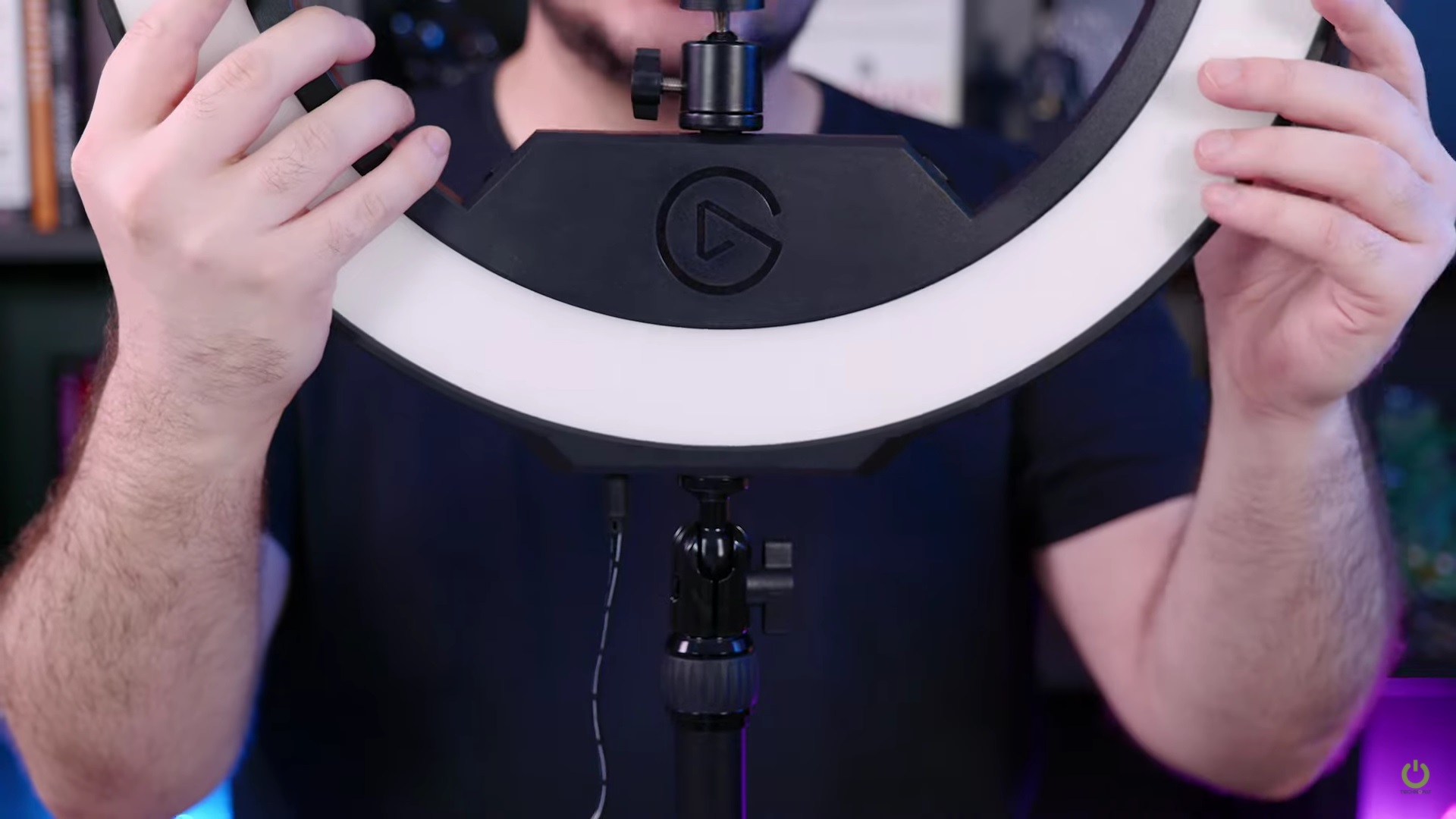

ERL’de ışıklar dairenin içerisinde kenardan yayılarak ve yansıtılarak geliyor, bu da ışıkta istenen yumuşaklığı sağlıyor. 1070 gram ağırlığında ve 43.2 santimetre dış, 31 cm iç çapa sahip. Yani büyük ve bu büyüklük amacı için iyi.

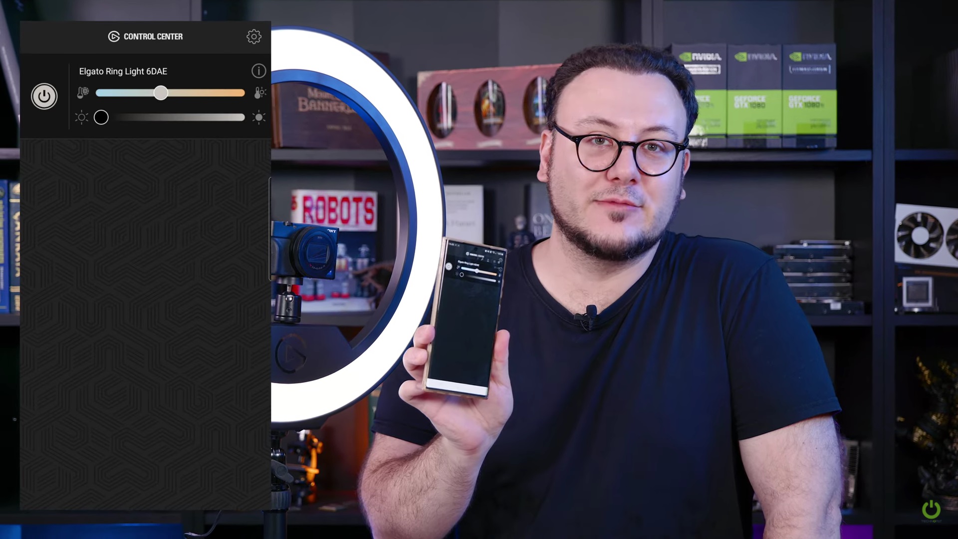

Elgato Ring Light resmi verilere göre 2500 lümene kadar gerçekten yüksek bir parlaklık seviyesinde ışık verebiliyor. Cep telefonu ve masaüstü bilgisayar uygulamasından kısılabiliyor. Yayıncıların çok sevdiği Elgato Stream Deck üzerinden kontrol edilebiliyor. Ancak Control Center mobil uygulamasında en sıcak ton 2900 Kelvin, yani resmi 2500 Kelvin değerini biz burada göremedik ve bunu incelememizde not olarak özellikle belirtmek istedik.
Elgato Stream Deck ve daha çok Elgato ürünü aldıkça, bunların hepsini bir arada kontrol etmek size özellikle canlı yayınlarda, izleyicinin ilgisini kaybetmeden hızlı değişiklikler yapma imkanı sunuyor. Stream Deck Mobile üzerinden Siri ile sesli komut da verebiliyorsunuz. 2.4 GHz ve 5 GHz kanallarından a/b/g/n standartlarında kablosuz bağlantı kuruyor. Bağlantı WPA2 +AES, WPA + TKIP/AES korumalı.
Uygulamaya uzanmadan da üzerindeki artı eksi tuşlarıyla hemen parlaklık ayarı yapabilirsiniz.

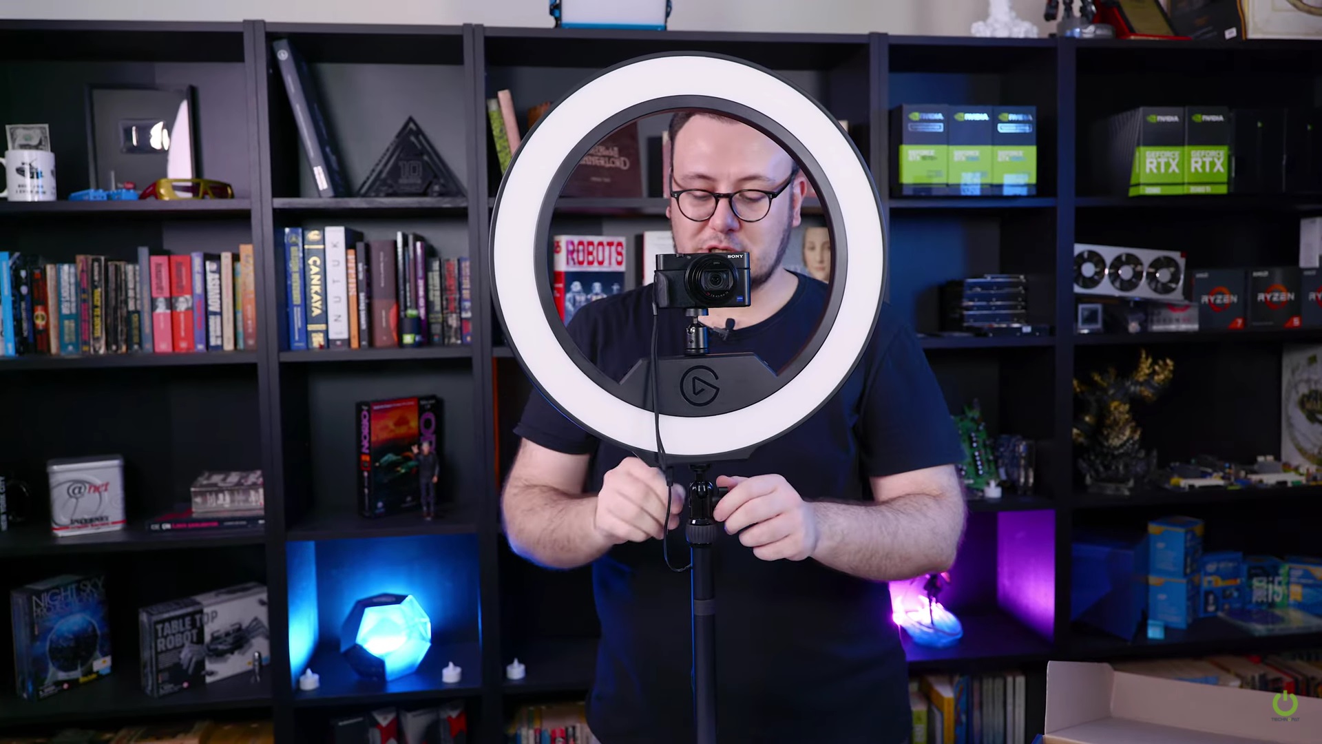

Bu LED ışıkların bir diğer güzel yanı yapıları sebebiyle kamerayı ortasına koymanız, gözleriniz kameraya daha kolay bakması. Ayrıca üzerinde kameranızı yerleştirebileceğiniz çeyrek inçlik vidaya takılan bir de döner başlık geliyor, bu kafa sayesinde kameranızın açısını ayarlayabiliyorsunuz.
Masaya takıldığı için masanızı duvardan çok fazla uzaklaştırmadan kurulum yapabilirsiniz. Altı yastıklı bir C stand ile geliyor. 60 mm kalınlığa kadar masa yüzeylerine bu ayağı yandan takıp sıkıştırıyorsunuz. Bu sıkıştırma parçasının kendi boyutları ise 205x205x18 mm.
Master Mount S olarak ayrıca satılan bu stand, Elgato Ring Light ile birlikte geliyor. Ancak masaya sıkıştırmanıza izin vermeyen bir masanız varsa ya da doğrudan masa yüzeyine koymak istiyorsanız ayrı bir stand altı almanız gerekiyor.
Kendi ayağıyla 44 cm ve 74 cm yükseklik arasında ayarlanabiliyor. Bu minimum yükseklik çok yüksek masalar için biraz fazla yüksek olabilir, ancak genellikle kullanılan monitörlerin yüksekliği ve monitör arkasına konumlandırma düşünülerek tasarlanmış.

Ürün sinema kameraları haricindeki hemen hemen bütün DSLR türlerini takmaya uygun. Webcamler zaten çok hafif, düşünmenize gerek bile yok. Video kameralar da benzer şekilde el kamerasıysa sığacaktır. Ancak 10.000 USD ve üzerinde fiyatı olan profesyonel modelleri ve kilolarca ekipmanı yığmak için uygun değil. 2 Kilogram resmi ağırlık limiti var, bu çoğu kamerayı rahatça kaldırsa da, toplam ağırlığı doğru hesaplamanız önemli. Kameradan daha ağır lensler, mikrofon ve benzeri ek araçlar ile toplam ağırlıkta emniyetli bir ayarlama yapmanız gerekli.
Bu arada kamera vidası ve taşıyıcı gövde son derece sağlam. Ancak Ball Head yani tripod kafası profesyonel seviyede değil. Daha profesyonel ekipmanlarda yüksek kalitede bir kafa ve hızlı takma aksesuarları kullanmanız hayatınızı kolaylaştıracaktır. Her seferinde kamera vidalamak yerine Quick Release Plate denilen bu adaptörlerden almak çok faydalı.
